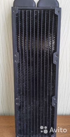

Добрый день товарищи! Нашел на барахоолке такой вот радиатор EK CoolStream PE 360 45мм. Стоит брать? еще вопрос у меня про разницу в толщине радиаторов, между 30 и 45 , существенно? если есть ссылочки на тесты ...

Если в кратце, то разницы нет. Если 45 хорошо влазит в корпус, то ставьте.
Вопрос не правильно задан. Если про размеры - то если 15 мм для тебя существенно, то да. Иначе нет.
Если ты про эффективность охлаждения, то она примерно одинаковая.
Если про шум, то обычно чем толще радиатор, тем реже у него рёбра и тем меньше шумит воздух, сквозь них проходящий.
Всё это индивидуально, но общий принцип примерно такой.

какая-то странная EK-PE... даже если Classic... я бы не рискнул стал брать.

aggression У EK-CoolStream RAD XT такой дизайн.

ну вот, не PE... в любом случае, такой "бородатый", после которого вышло еще несколько "ревизий", брать сейчас?.. по мне так он на текущий момент сравним с китайцем, имхо.
PS: это не Coolgate 7 FPI или Alphacool Monsta, которые как были "топчиком" (или где-то рядом) так и сейчас, остаются таковыми в большинстве вариантов использования.
"Не бит, не крашен", хорошая цена и самое главное если в одном городе, нормальный вариант (гипотетический).
Ну ek радиаторы и есть китайцы. :-)
