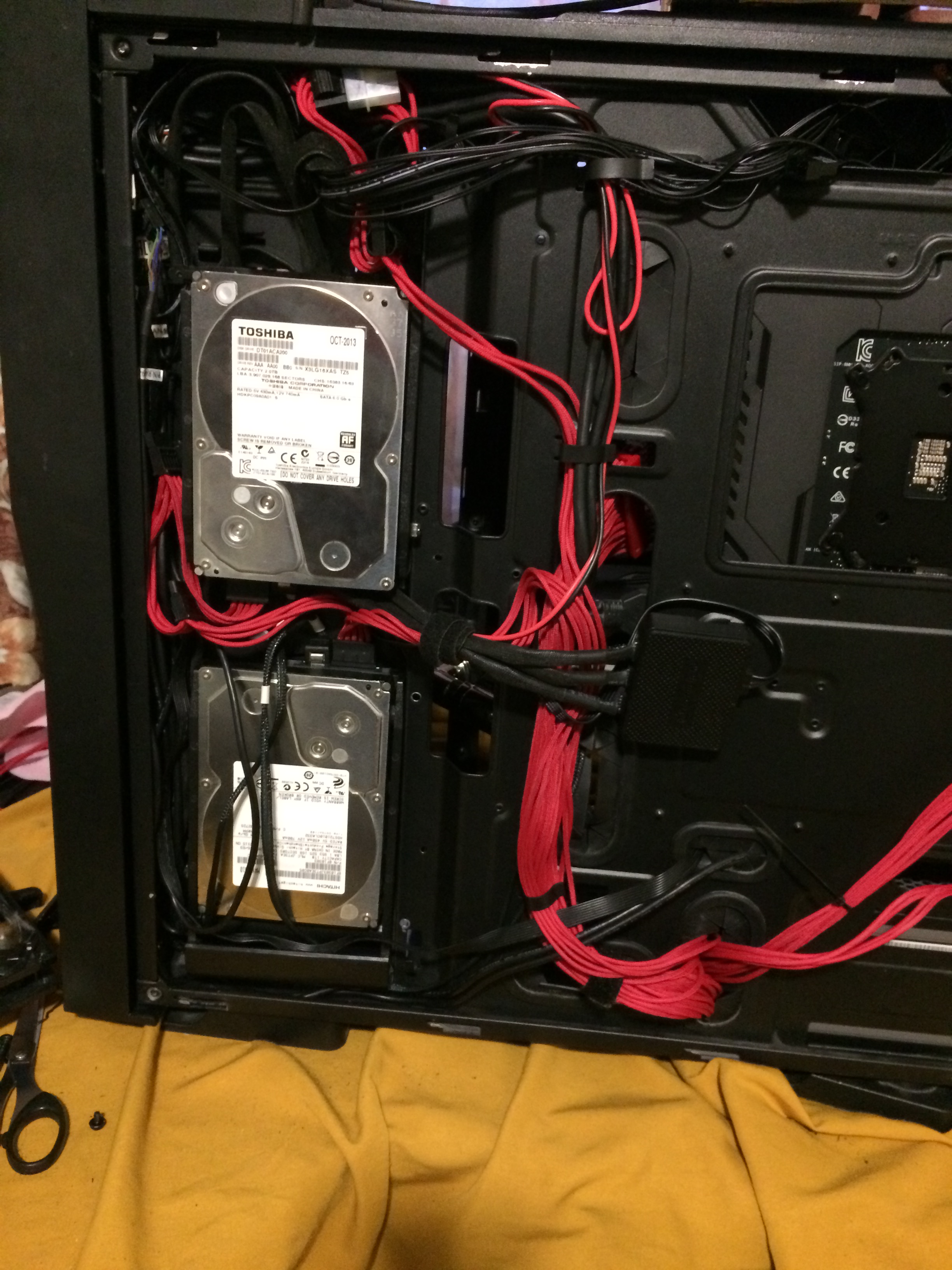

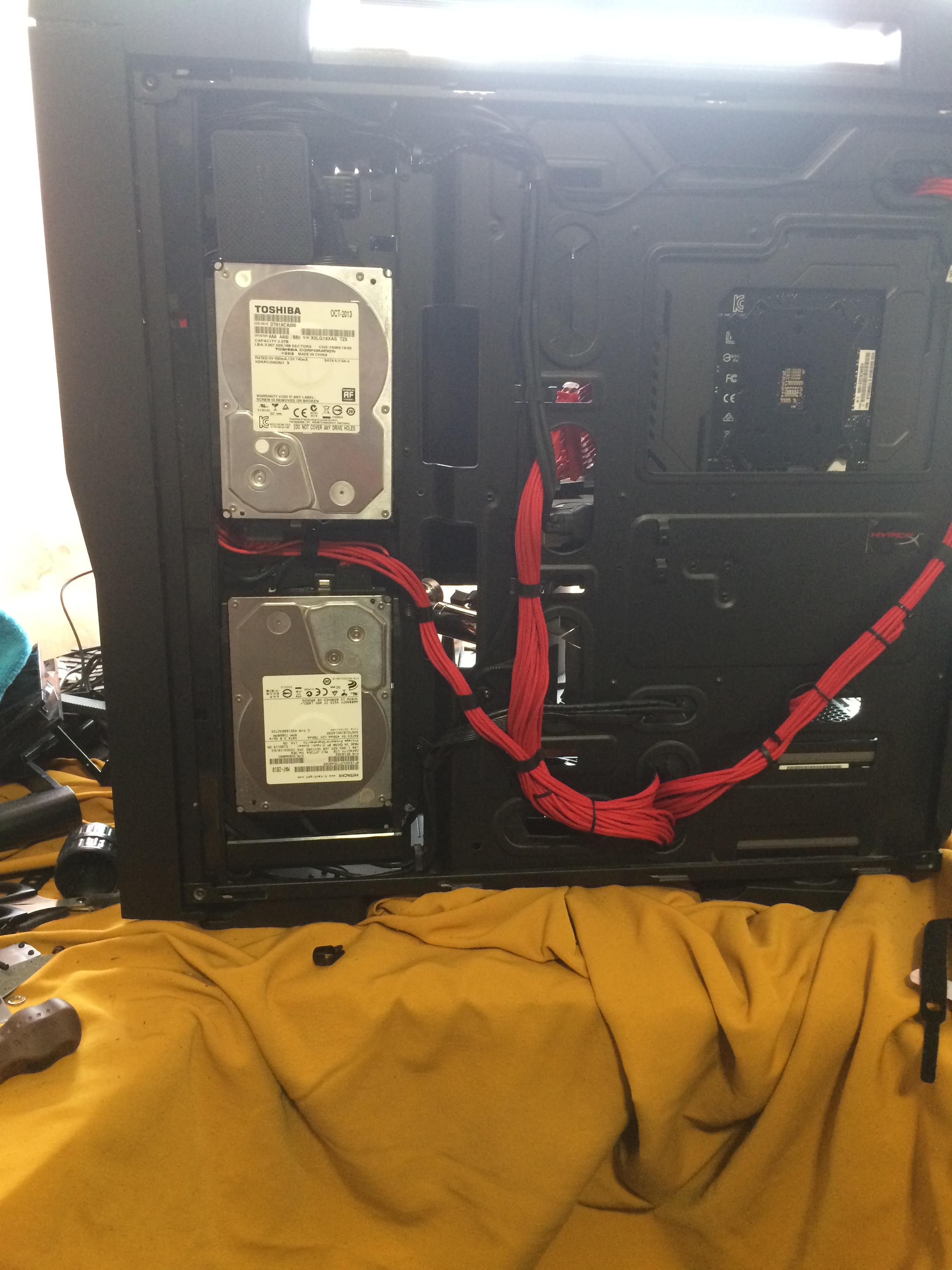

зацените как провода уложил норм ?или надо еще попотеть ?как думаете?

kayrosbs писал(а):
зацените…
Вы как минимум ошиблись темой… профильнаясама укладка обычная, ни чего интригующего…
