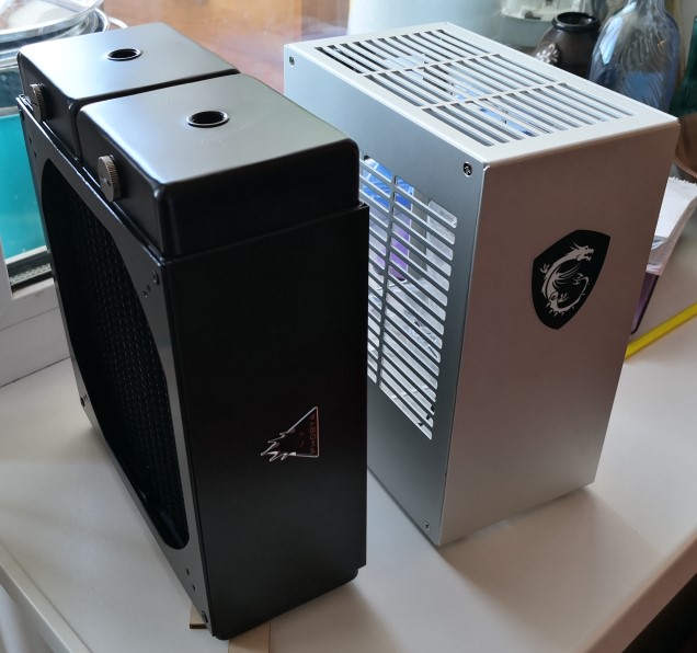

скоро сравню с 140ой gts :lol:
Phobya Xtreme 200 - 85mm V.2.
Мусье знает толк в "извращениях")
за такие деньги купить 2 кг меди - дешевле лома... как там антагонист жабы называется? :D
Согласен) Только там 800 грамм)
ну как бэ не знаю, верить или нет.
More than that the V2 has not only copper fins, but also copper channels and copper chambers only the threads are made of brass. For those who what copper-only watersystems this radiator is the first choice.
Посмотрел на этот радиатор. Я бы взял в запас Phobya Xtreme 400 - 85mm V.2
Ацкая машина в подходящем корпусе)

nag77
да не, этот то размером как корпус, а тот вообще хз куда пихать. да и не люблю я много вертушек

Grade86 писал(а):
на выходе получил -10 градусов на бесшумном режиме
Минус десять градусов от чего или в сравнении с чем?

nag77
в сравнении с 140ой gts и pwm вертушкой до 1500 оборотов.
Неплохо. По площади 200-ка в два раза больше 140-ки, А толщина рабочего тела практически в три раза.
Grade86 писал(а):
одна ноктуа 200
На каких оборотах ноктуа?
там в комплекте резистор, там что хз. у меня версия без pwm и воткнута в молекс. думаю 550 примерно. думаю если присобачить вторую вертушку и убрать резистор - еще 10ку скинуть можно.

Grade86 писал(а):
потестил немного - на выходе получил -10 градусов на бесшумном режиме (одна ноктуа 200 с резистором). сейчас буду ломать голову как помпу присобачить к нему.
без резистора еще -5 градусов дает. короче для моего конфига с головой, а побольше сначала бп поменять надо (450 ватт только) :D
но вот куда и как воткнуть пока не придумал. комбоблок с помпой нужно крепежные рамки вырезать, либо на корпус снаружи пришлепнуть. с другой стороны сам радиатор неплохо выполняет функции бачка - прокачка с нуля мгновенная :D
Воздух в танках радиатора - плохая идея, приносит одни проблемы, луче уже совсем маленькую колбочку в верхний порт радиатора и в ней уже воздух - пользы будет гораздо больше.
