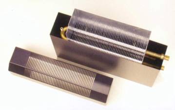

Нашел почти идеальный конвектор для СВО :) Медно - алюминиевый дешевле чем чисто медный при тех же эксплуатационных качествах.
http://konvektor.narod.ru/
Только не совсем непонятно как они решили проблему этих самых электрохимичских потенциалов. ЭДС такой пары около 2 Вольт! Это к вопросу о долговечности....
konv2.jpg [ 9.85 КБ | Просмотров: 4470 ]
Регистрация: 27.11.2010
Алюминий сверху меди. а там сухо, алюминий не контактирует с водой.
Регистрация: 20.02.2013
Это же в электролите. Башенные радиаторы на процы делают медь+алюминий.
Тут тема есть про гальванопару; как я понял, если нет непосредственного контакта в воде, то проблем можно не ожидать.
