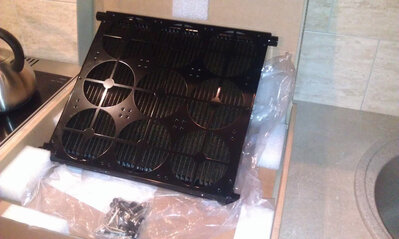

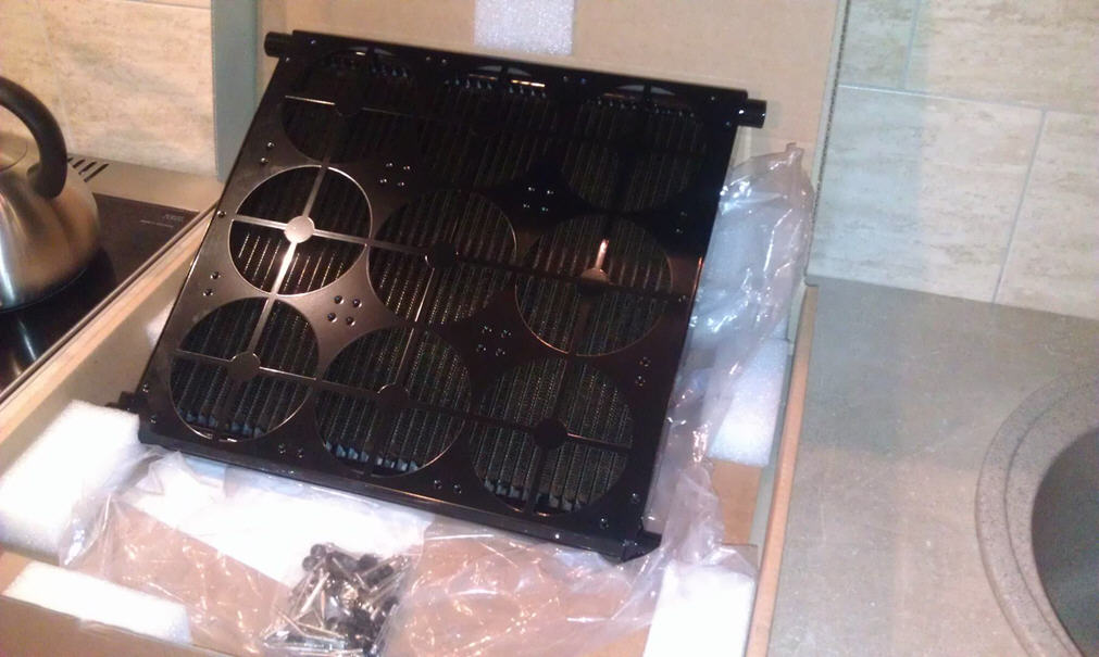

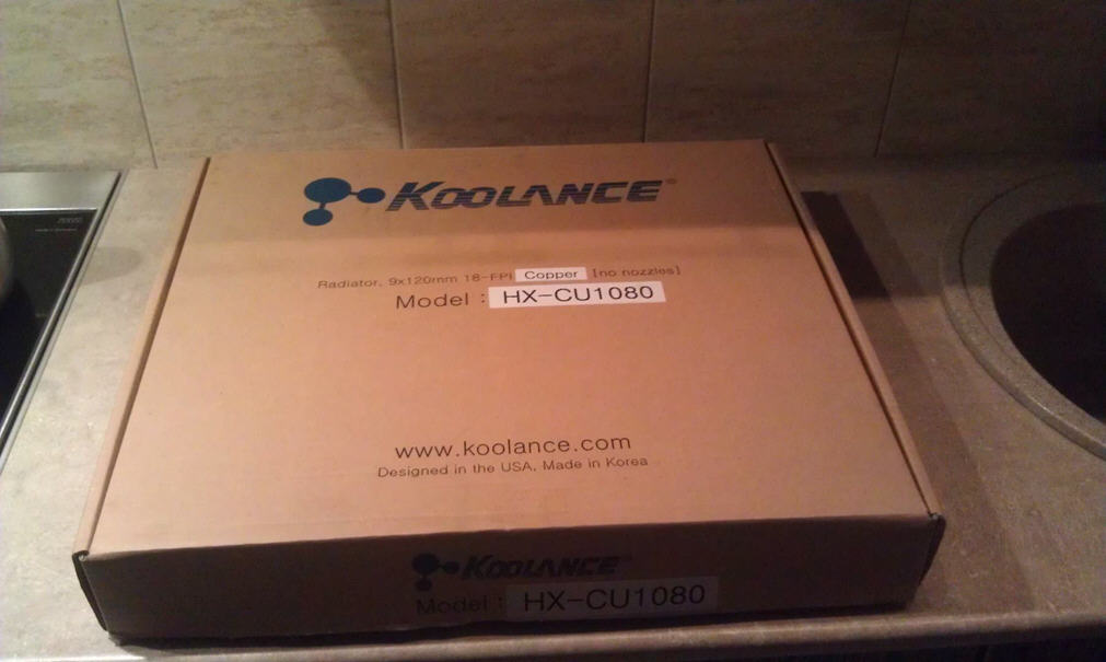

d1e писал(а):
Насколько большим))
Новьё...
IMAG0851.jpg [ 61.27 КБ | Просмотров: 6251 ]
IMAG0856.jpg [ 85.42 КБ | Просмотров: 6250 ]

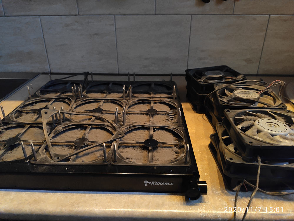

И на балконе или за балконом? Насколько я помню видел от вас фото давно, как вы из за балкона снимали радиатор и что то с ним делали. Какие температуры на балконе? Если он внутри конечно) [/quote]

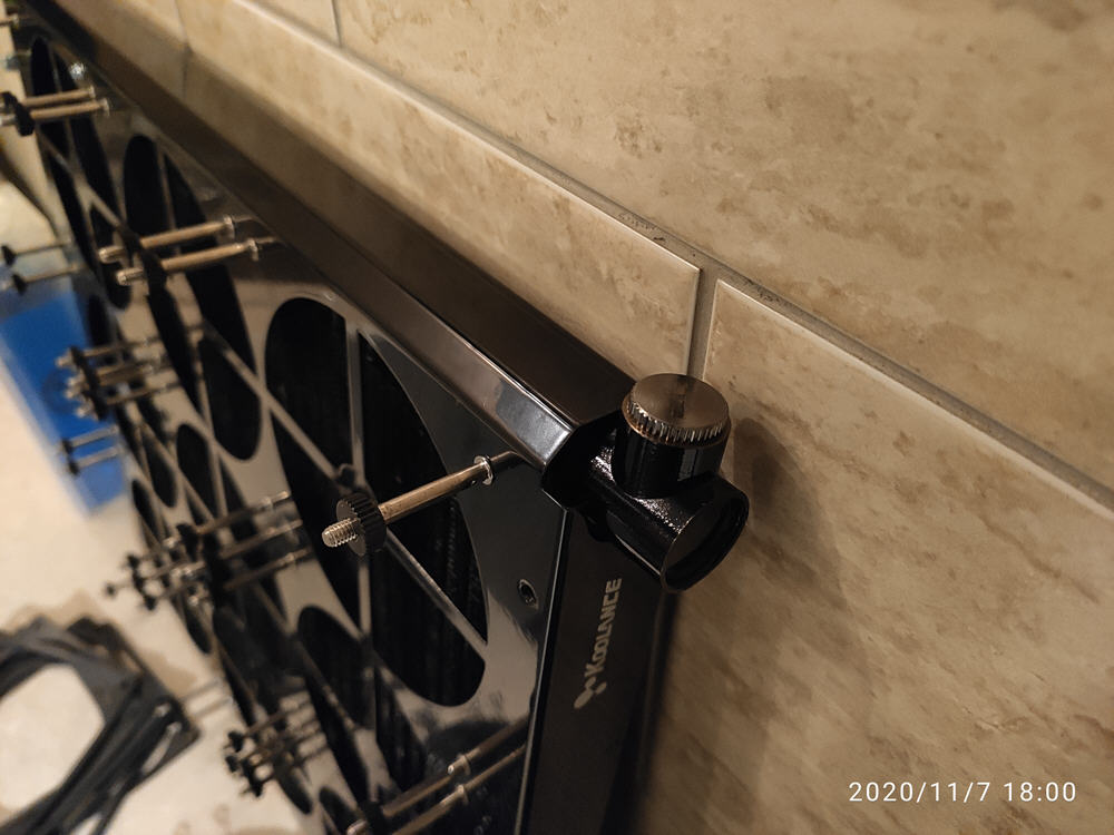

Семь лет жизни на балконе...
IMG_20201107_150120.jpg [ 123.53 КБ | Просмотров: 6250 ]

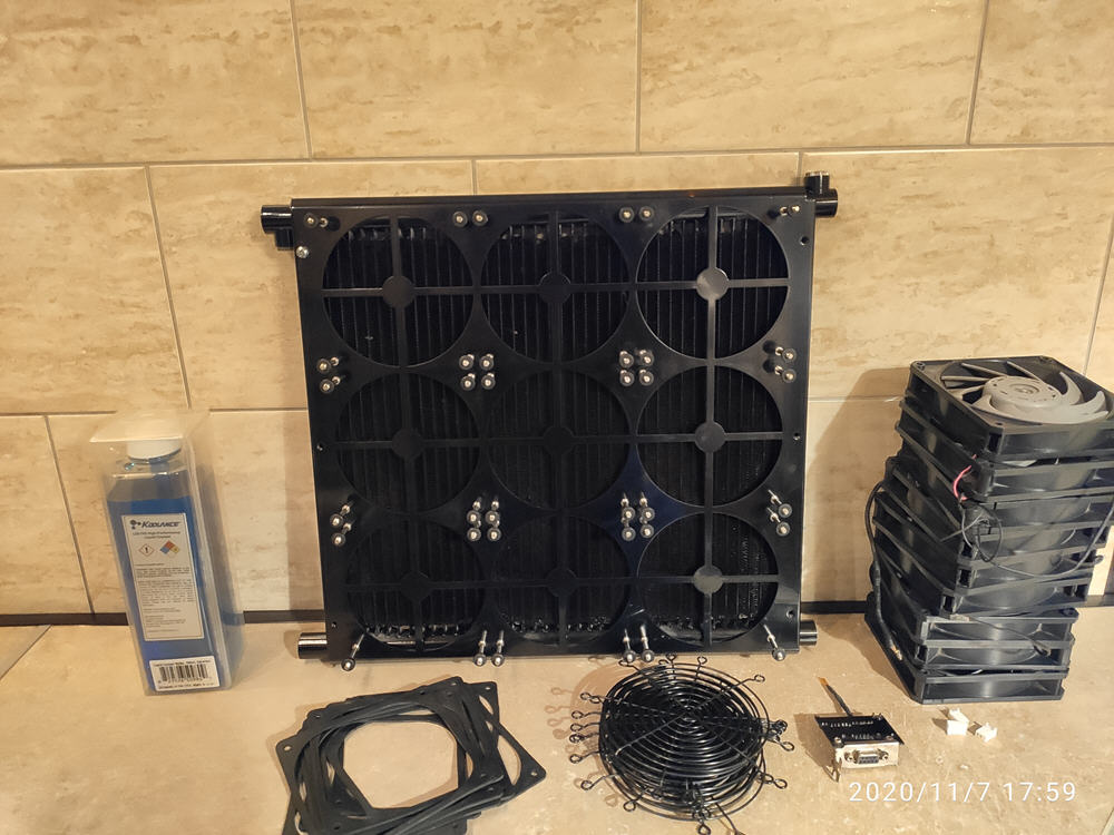

После помывки...
IMG_20201107_175934.jpg [ 118.26 КБ | Просмотров: 6250 ]
IMG_20201107_175959.jpg [ 93.14 КБ | Просмотров: 6250 ]

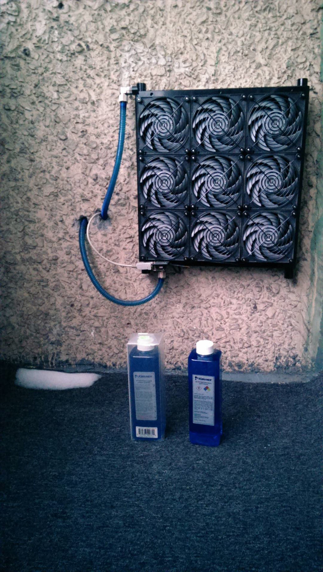

Радиатор расположен на балконной стене которая не солнечная(для лета)
Температура на балконе почти как улице(застеклён в одно стекло) +- 5-7*С, т.е. на улице минус 35, на балконе минус 30*С без ветра и снега...
Добавлено спустя 8 минут 1 секунду:
IMAG0370.jpg [ 338.96 КБ | Просмотров: 6250 ]
Рядом с бутылками имитация снега :-)
А что за белый датчик на нижнем фитенге?
Добавлено спустя 2 минуты 39 секунд:
CrownA писал(а):
что поставить краник вместо быстросцепа.
Зачем, если быстросцеп легким движением можно превратить в слив открутив одну часть шланга или если есть запасной быстросцеп, то просто подключив его и потекла жижа.
Регистрация: 11.03.2008
Откуда: Норильск...
Это иней... ))
Имелось ввиду, что балкон застеклён но не утеплён, т.е. защищён от воздействия ветра и осадков --- через щели да, сугробики небольшие наметает в разных частях балкона...
http://pccooling.ru/index.php?threads/. ... post-30841
