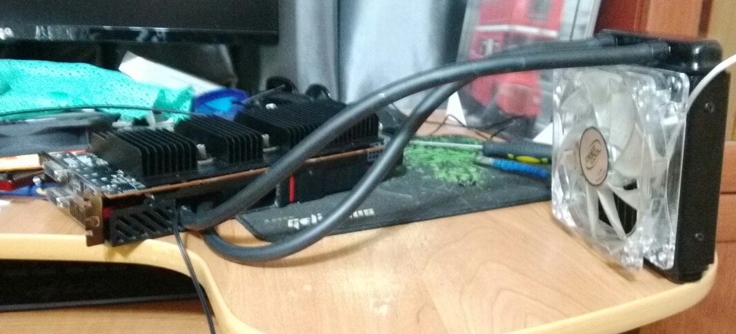

Ребята поздравьте меня!! Приобрел arctic accelero hybrid ll-120. Пришлось правда поколхозить, но я ее установил. Просто шик. У ядра температура 60-63. У самого горячего врм - 65-70. По сравнению с родным сапфировским охладом- просто бомба!!! Прикладываю фото того что вышло в итоге. Колхозил первый раз так что не ругайте особо. А за конструктивную критику буду благодарен.[img]
[/img]
IMG_20141113_001630_1415828468092.jpg [ 123.18 КБ | Просмотров: 2512 ]

skull999666
что то на ВРМ лепили с лицевой стороны или этот результат только с ацелеровским радиатором на обратную сторону платы?
You MUST be STEEL!!! You MUST be DOOM!!!
Регистрация: 13.11.2014
Vetalar писал(а):
skull999666
С лицевой стороны стоит пластина от стокового охлаждения сапфир. Делал по инструкции которую откопал на одном из американских форумов. Если надо ссылку скину

imgur.com/a/F2bBr
Много картинок) я делал примерно также только не нагревал, а тупо зубилом отдолбил радиатор. А так греть надо до 230+ градусов.

Согласен. Вобщем разогнал и прогнал по тестам. Ядро 1200. Память 1300-1400. Пока не определился)) кстати память эльпида, а прошит биос от какого-то американца с измененными таймингами. Темпа чипа 70. Врмов 75-77. В итоге снял родной кожуха и поставил еще один вентилятор на вдув на дно корпуса. Собрал и радуюсб как ребенок)))
