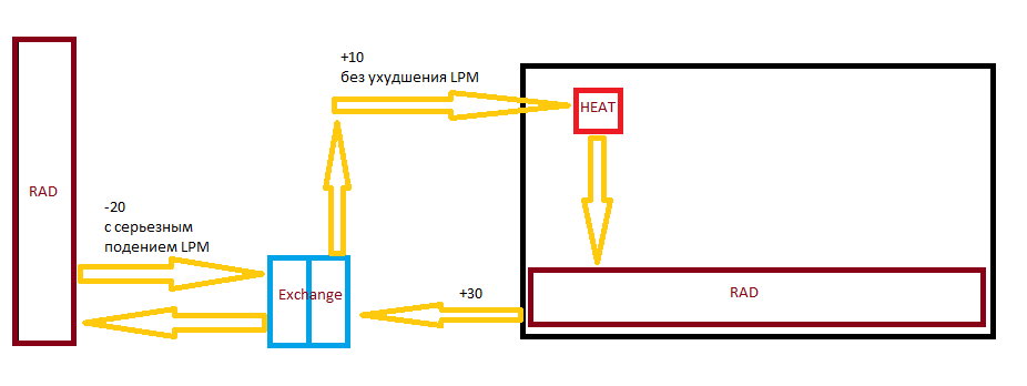

_N@ture_ писал(а):
Теплообменник я предлагал для радиатора на открытом балконе.
Это бессмысленно. Зачем ставить ненужный эелемнт в систему который только ухудшит эффективность системы? Теплообменник используют там где необходимы проводить теплоотдачу между двумя жидкостями не перемешивая их.

:?: Мммм....грубо говоря -
Все по примеру сборки atlonn,только с добавлением обменника.
Зимний вариант:
В радиатор на балконе можно залить средство посерьезней, без вреда для основных компонентов в ПК. Да эффективность немного хуже чем без обменника, но со своими несомненными +. У камрада atlonn поток падает до 0,7 lpm, к примеру.
Летом можно остановить помпу у внешнего радиатора с обменником и вполне обходиться радиаторами в ПК, в любом случаи он будет греть воду с обменником или без.
Для всегда минусовых температур собирайте/покупайте чиллер. Иш эффективности вам мало =)
702 жижа от КУ мёрзнет при -35. С ней не будет никаких проблем.
