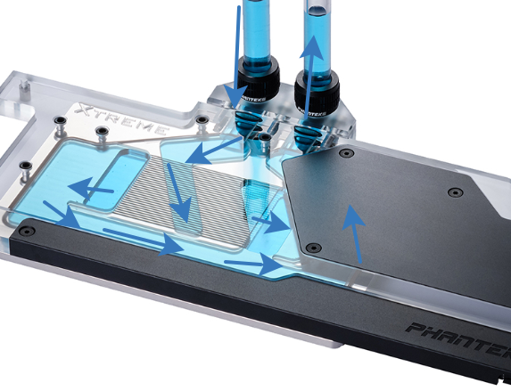

Парни, а у водоблока http://www.phanteks.com/PH-GB2080TiGB.html Phanteks PH-GB2080TIGB есть разница где вход/выход? Что то ни на сайте, ни в инструкции не указано. Подключил в правый вход, если снизу смотреть на установленную вк, а потом наткнулся на видос в обзоре и там наоборот подключено)
даж незнаю, но судя по конструкций должно быть так
У меня наоборот получается подключено, не понятно а чего они нигде не пишут о направлении, ни на водоблоке, ни в инструкции, может не критично? Поток вроде сильный, прям завихрения такие были в трубке которая на выход, но воздух ещё сидит как раз в левом кармане(на скрине который). В простое вода 25градусов вк -27, в нагрузке вода 30, а вк 60-70градусов

MaxBuger
меняй вход выход, ибо такая конструкция предполагает такое движение, двух сторонее у других типов
типо такого
2019-04-09_20-54-00.png [ 270.14 КБ | Просмотров: 2698 ]

Регистрация: 16.06.2007
pirlt ок спасибо, выгоню весь воздух, и если температура не устроит, то поменяю

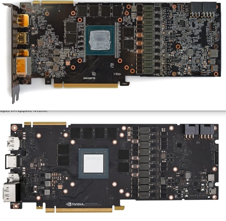

Добрый день. Подскажите пожалуйста, есть ли в природе водоблоки для Gigabyte 2080 GAMING OC 8G (GV-N2080GAMING OC-8GC) ? Везде встречаются только для Аорус версий, а на сайте ЕК написано мол нет совместимых.
плата судя по обзорам на базе рефа, так что подойдет любой водоблок который сделан под реф, а так предварительно по изучать фотки платы
в целом все совпадает
2019-04-10_08-33-11.png [ 743.48 КБ | Просмотров: 2646 ]

Регистрация: 19.06.2018
Откуда: Россия, Иркутск
Спасибо, у меня было такое же предположение, что может подойти, но терзали сомнения. Буду смотреть в эту сторону.
Без разгонной пластины без разницы. Но у фантекс есть её подобие в текстолите, поэтому лучше подключать как комрад на фото стрелками показал.
nag77 написал им на мыло, в phanteks, по идее им виднее)), ответили что без разницы"it does not matter", но уже пере подсоединил пока отвечали

pirlt писал(а):
ну как? лучше стало?
Спросил у XSPC на волне вопросов, как и предполагал, без разницы для их конструкции.

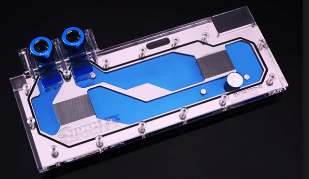

внезапно! два года спустя Bitspower VGA Block For EVGA 1080Ti Kingpin Edition
тут явно левый входной
