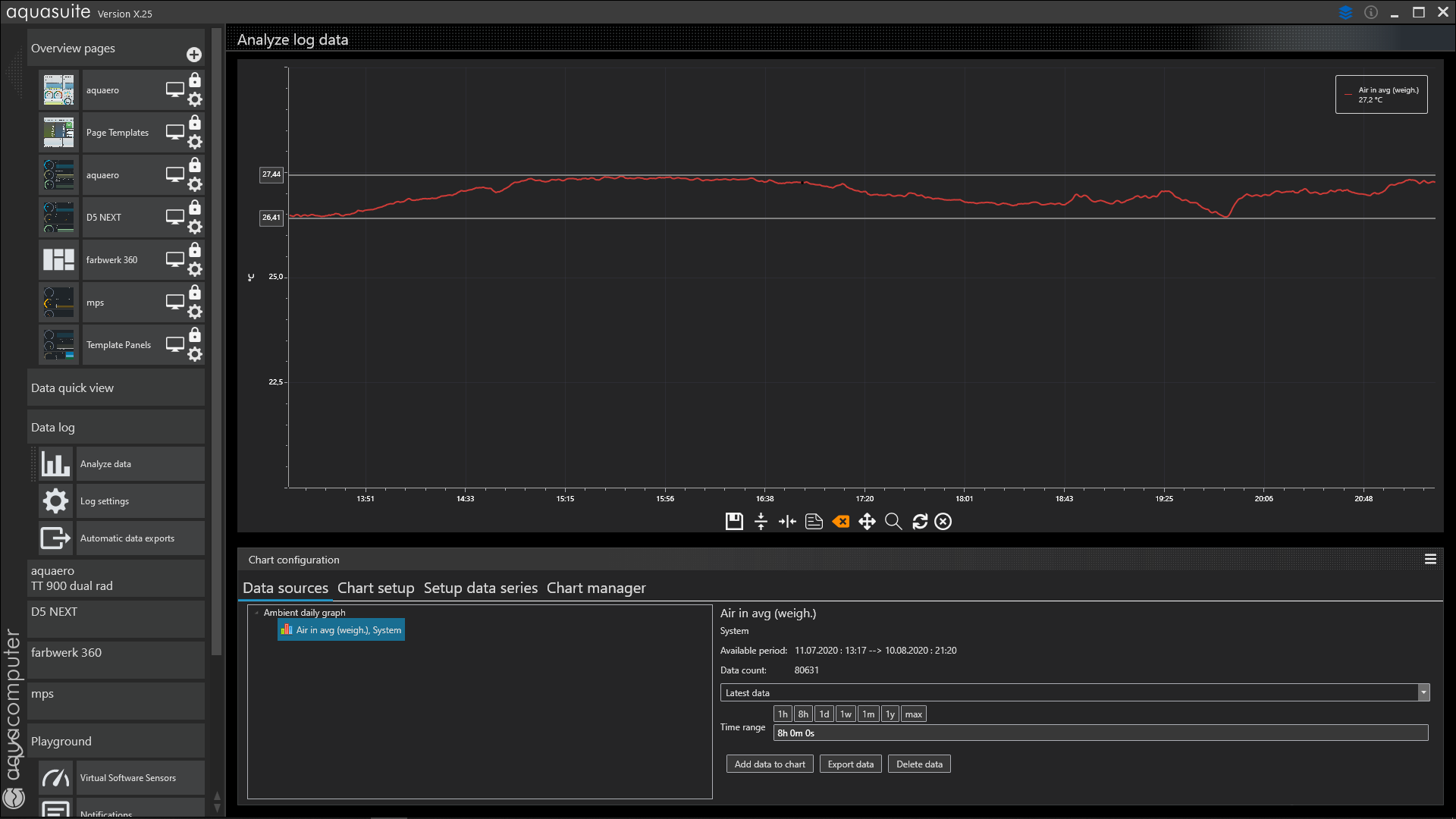

Elnur80, судя по скрину у вас есть Aquaero и D5 NEXT. Я промолчу про обороты вентиляторов и помпы, но не могу не заметить что обладая таким набором устройств Aquacomputer вы могли бы дать самому себе (и другим заодно) более наглядные ответы на вопросы - какая тепловая нагрузка, какая при этом дельта входящий воздух/вода, дельты гпу/вода, цпу/вода и всё это не в виде окна с простынёй цифр, а более наглядно в aquasuite.
Добавлено спустя 2 минуты 51 секунду:
Elnur80 писал(а):
Дома 28c
А поточнее?
В реальности разброс присутствует, и это я ещё не грел комнату работой системы под нагрузкой )

Регистрация: 28.02.2008
Откуда: Калининград
Фото: 99
В доме градусов по разному, в целом текущую температуру воздуха на моих скринах видно в правом верхнем углу (Air in left & Air in right), среднее между ними я и считаю температурой входящего воздуха. А то что комнатная температура различается от времени, я знаю потому что у меня есть лог этого параметра за месяц.
