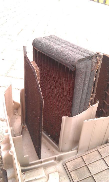

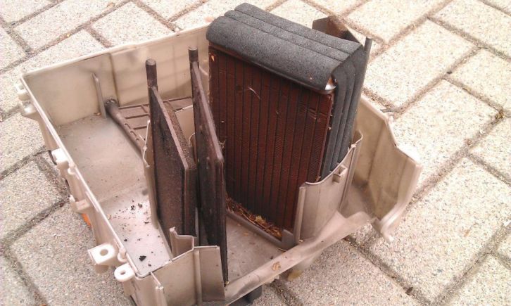

Увидев тут фото washout изобразил из точно такой новой печки audi 1000 рад для профильной системы, пока прохладно и он на балконе справляется с парой разогнанных 7970 под майнингом, потеплеет будем посмотреть. Если кому интересно могу пофотать.

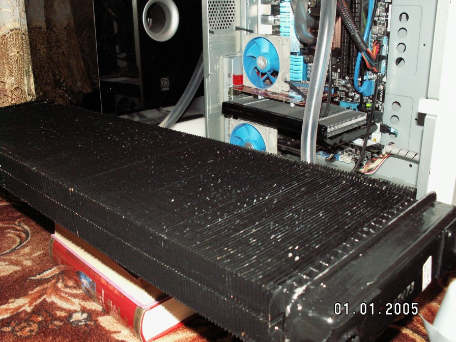

у меня както так получилось(на скору руку)
#77 #77 #77
но в данный момент я заменил этот радик на 1х120 и 3х120, разницы не заметил(разве только в деньгах очень сильно :D )

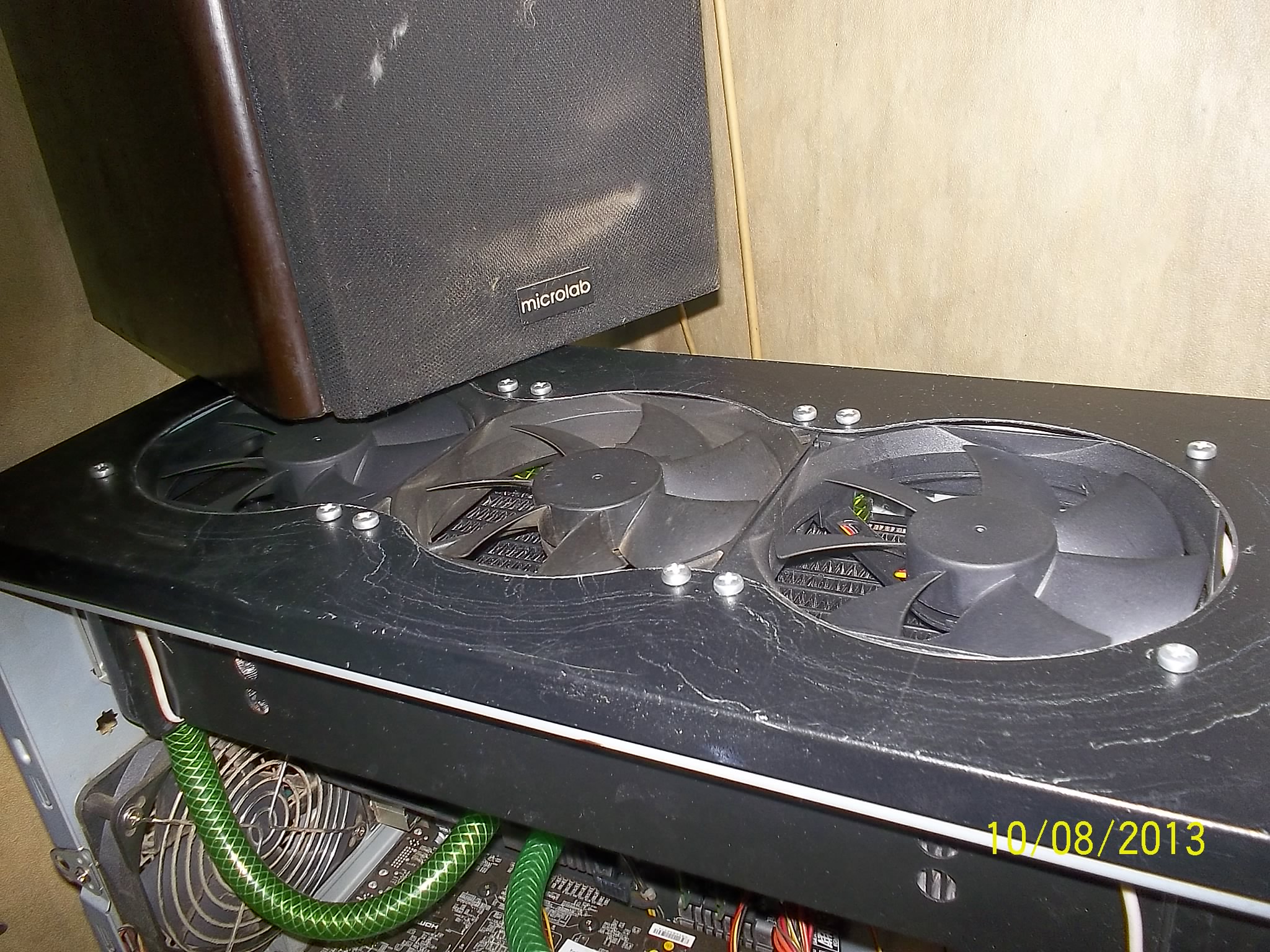

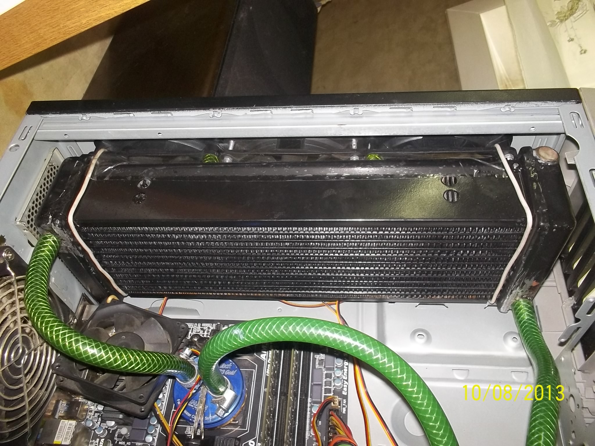

Почитал эту тему, и тоже замутил себе радиатор от грузовика.
В поисках подходящего обошел кучу магазинов, искал именно в точках торгующих запчастями от грузовиков.
Очень интересный вариант радиатор от ЗАМАКа и МАЗа, особо понравился от МАЗа, у него штуцеры стоят на улах по диагонали и подходят для крепления на крышу корпуса или под нее, в остальном они идентичны.
Себе купил радиатор от ЗиЛ-130, по размерам он подошел больше всего, на него встает 3х120 вентилятора почти идеально. в длинну не хватило всего 1.5 см. Штуцеры родные отпилил и забил бинтом с эпоксидкой, просверлил новые отверстия по диагонали и припоял штуцеры, потом спохватился но переделывать не стал, была возможность впаять латунные переходники для свечей зажигания, в них отлично вкручиваются фитинги 1/4, и можно компрессионные ставить. Из недостатков отмечу, что данный радиатор пропускает жидкость на прямую а не П или S, в следствии не заполняется полностью и слышно немного как вода журчит, в будущем это исправлю.
В общем результатом очень доволен, охлаждает очень хорошо, в корпус встал как влитой.
Идея использовать радиаторы от грузовиков очень зачетная.
