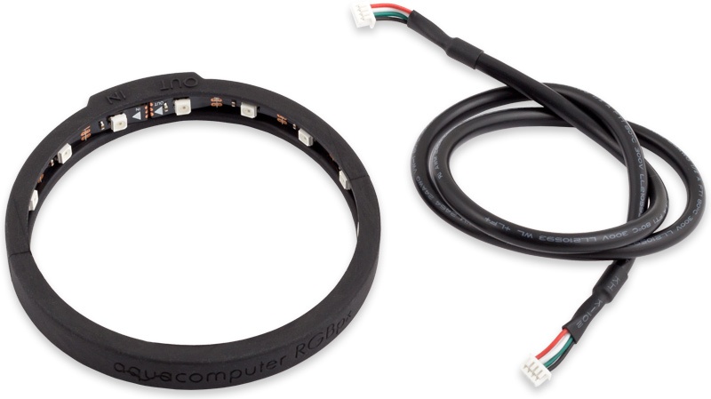

светодиоды в штатных местах прорезиненного крепления-кольца. Это кольцо одето сверху на резервуар. Там и вариантов нет особо... Я поэтому и ссылку скинул на сообщение, точно смотрели по артикулу товар?
aqualis ring

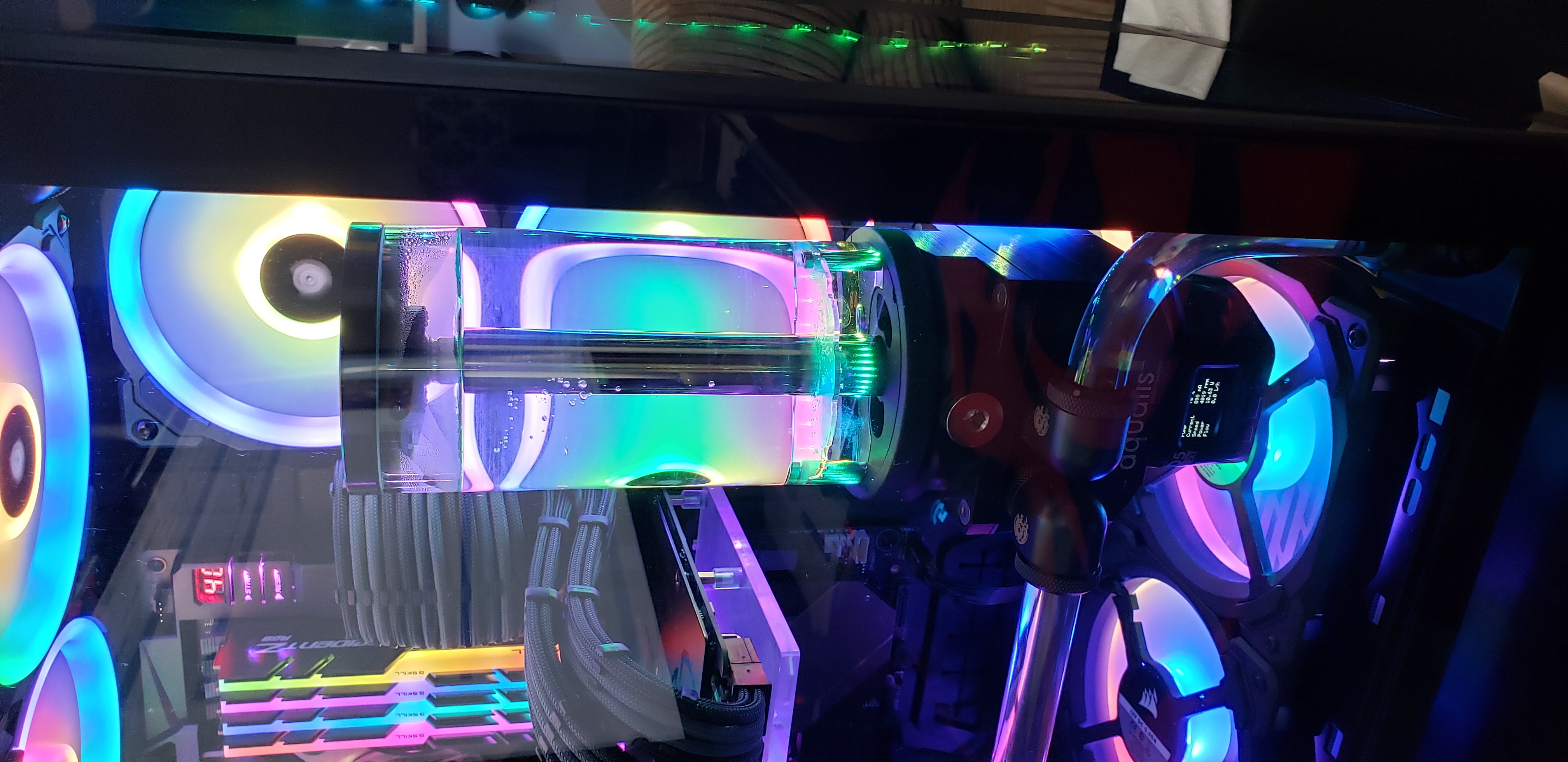

У себя, чтобы в глаза не било, я вообще включаю только 6 из 12 светодиодов кольца. Тоже подумывал взять аквовское кольцо, но у моего реза широкая "шляпа" и оно бы не налезло. Поэтому просто обёрнут ws2812b лентой управляемой farbwerk360 )
IMG_20200209_161025.jpg [ 2.8 МБ | Просмотров: 1170 ]
пятачок его свинейшества

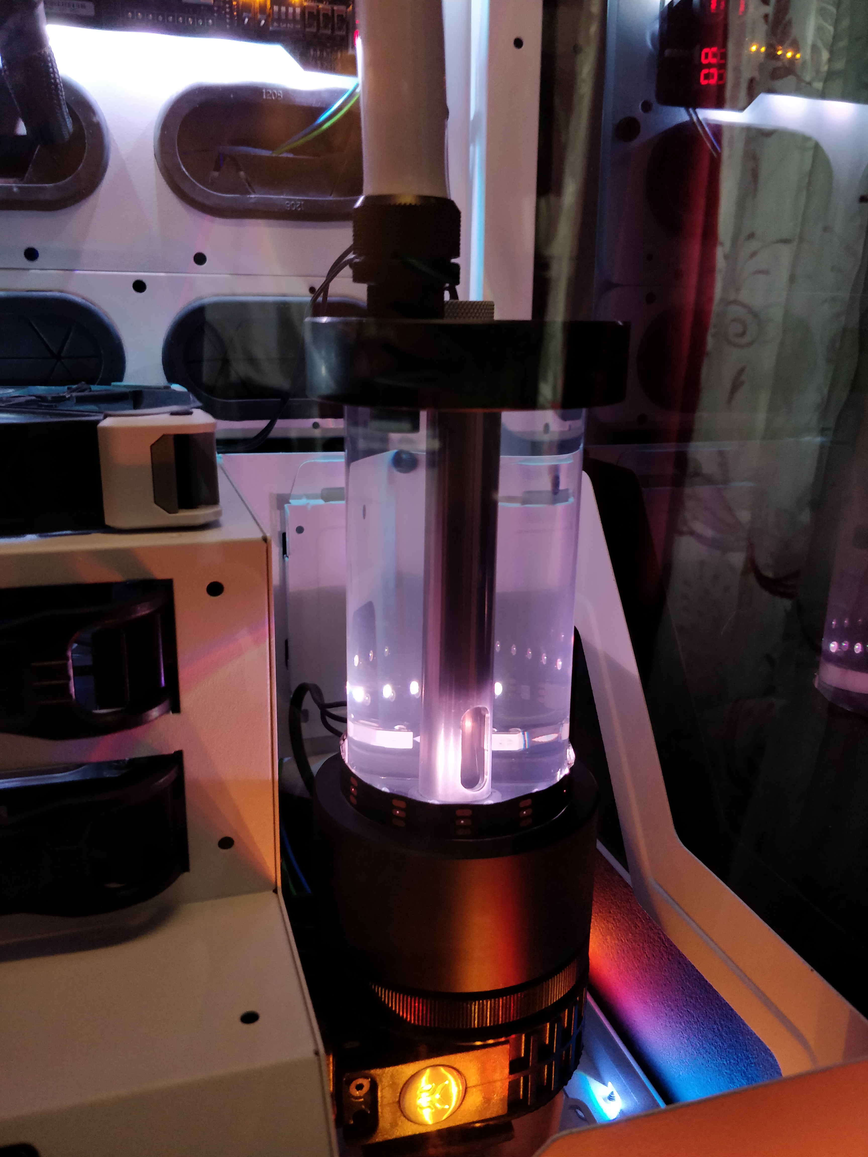

Под определённым углом можно увидеть светодиоды, но в целом при нормальном расположении пользователя (ты как бы смотришь на системник со стороны, а не явно сверху) светодиоды скрыты резом. То есть это достигается не благодаря кольцу, а благодаря резервуару (нужно смотреть на фото резервуара, нижнюю часть - там стекло одевается на поддон типа и еще есть скос, что позволяет утопить это кольцо как бы ниже уровня жидкости, но при этом светодиоды подсвечивают стекло и чуть-чуть жидкость). Не уверен, что фото поможет понять это, но вот сейчас сфоткал, если надо могу нарисовать схему с резервуара.
рез
20200215_104527.jpg [ 2.28 МБ | Просмотров: 1158 ]
Сорри за качество фотки и отблески стекла...

Нет, по этому фото вполне понятно. Там как раз удачная конструкция реза под это кольцо. Спасибо )
