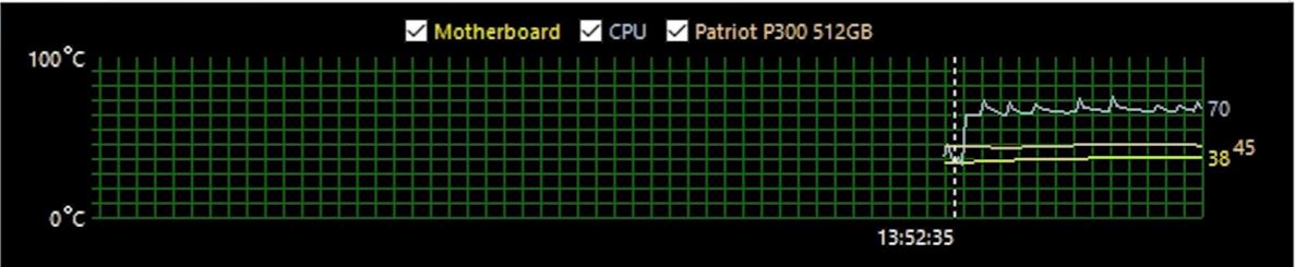

Вот это меня напрягает:
AIO.JPG [ 54.94 КБ | Просмотров: 668 ]
Простите, 71C' AIda FPU? Ничего не путаю?
Регистрация: 20.04.2017
для настроенного 3600 это очень хорошо как бы
если там действительно вылизана память и фикс по ядрам
https://telegram.me/xyligano
Регистрация: 02.12.2009
Откуда: Russia
Фото: 17
Да не спорю, но...это вода, не кастом, конечно, но вода...а тут воздух, и даже не две секции.
Arctic Cooling Liquid Freezer II 360, обзор.
