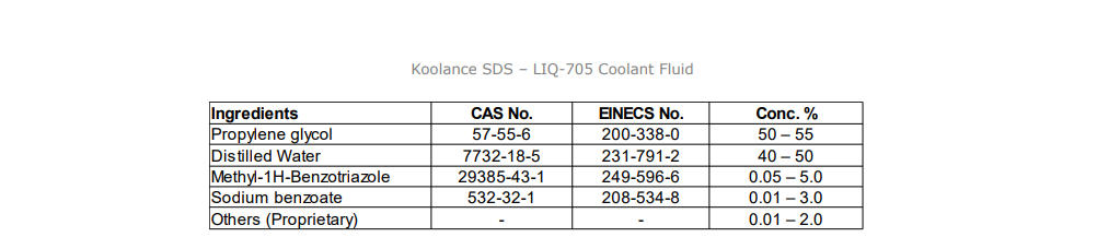

Если хочется экспериментов, то пожалуйста: 5-метилбензотриазол от 0,01%. Плохо растворяется, но с ПГ должно пойти.
В итоге жижа с ним получается полностью неэлектропроводной (пока не залита в контур, конечно). На его основе создана Куланс 705, там 50% ПГ, 50 воды, чуть 5-метилбензотриазола и капля бензоата натрия. MSDS доступен в сети.
А как-же ещё До 2-% других(Others (Proprietary) забываешь..!?
При чём пендосы не раскрывают эту Каплю присадки --- загадка однако...
Safety Data Sheet
LIQ-705 Coolant Fluid
Снимок2.jpg [ 38.7 КБ | Просмотров: 536 ]
Не объективно, ай-яй-яй-яй... ))
Пренебречь :D
ну правда, основной функционал выполняется общеизвестными 2-3 компонентами, проприетарные присадки вводятся для продажи. К слову, тут даже бензоат натрия лишний, можно за счет ПГ выехать по антимикробному действию, тем более при 50% содержании.

CHiCHo
Ха-Ха... Ишшшш, какой хитренький, упоминающий DataSheet...
Не лукавь --- эти самые "ДО", могут быть чем угодно, в том числе и той самой интеллектуальной собственностью т.с., на которую наложили/положили гриф "секретности", а не только-лишь для продажи...
Water Cooling System Koolance --- Superior Liquid Cooling Solutions.
Абсолютно чем угодно, от присадок, препятствующих выпадению осадка и способствующих растворению активных, что скорее всего, до "смазок", типа соединений молибдена.
Но в наших целях - не особо нужные, нам надо задавить бактерии и сохранить металлы.
