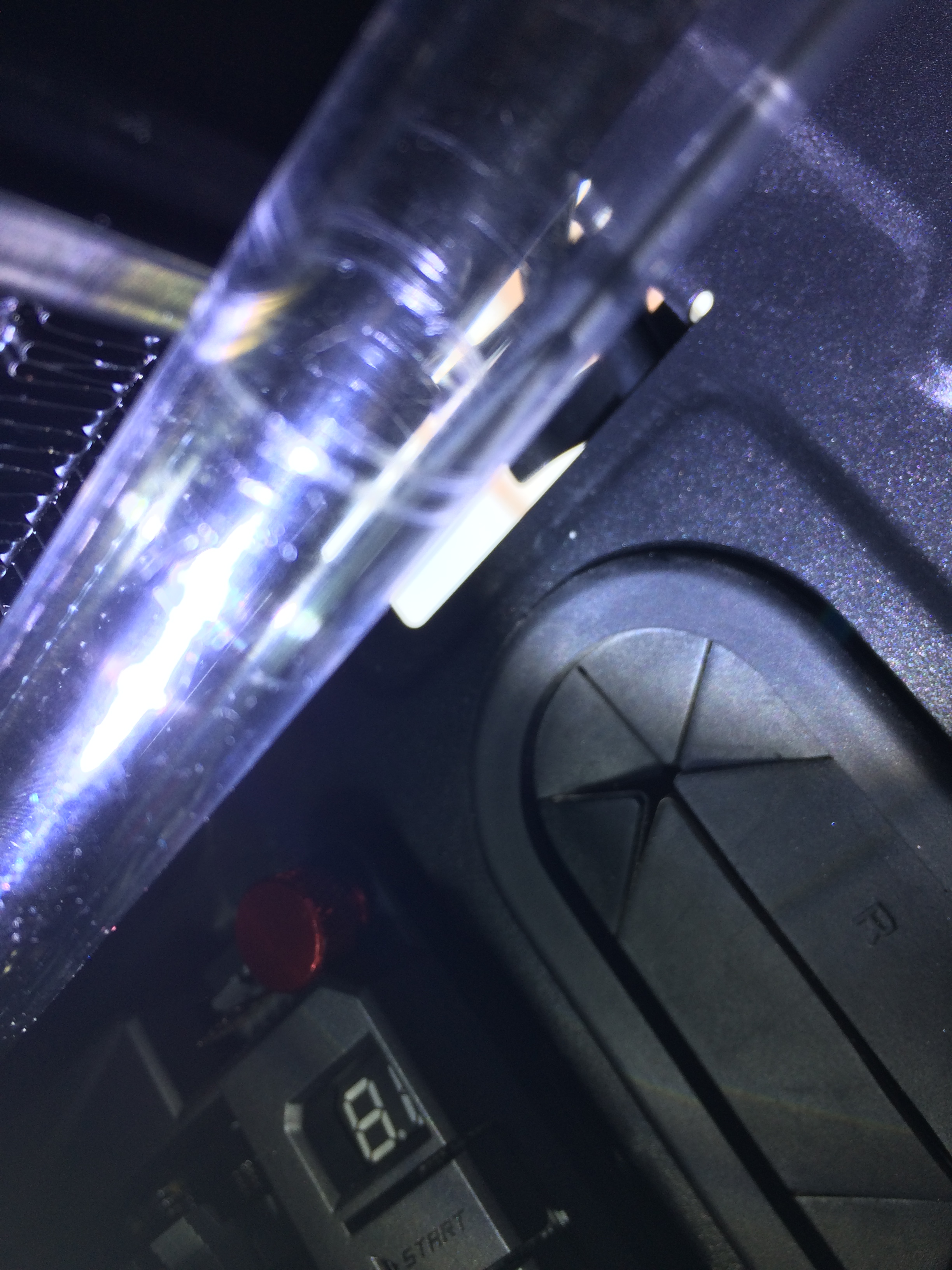

народ вопросик появился при сборке трубка зацепила радиатор и появилась некоторая царапина. В данном случае это может привести к трещине?и протеканию воды?я проворачивал трубку и она по кругу задела ребро радиатора...Может ли такой поворот послужить вытеканию жидкоси?

kayrosbs, ну так ты уточни характер царапины, может она там глубиной на 3/4 от общей толщины))) Просто царапина на внешней стороне явно не навредит.

по кругу просто получилось а не получится так что от нагрева пойдет трещина?

kayrosbs, трубка PETG? Ничего с ней не станет. Тем более там не должно быть температур, приводящим к сколь либо существенному расширению.
Ясно подумаю если не влом будет то переделаю чисто для визуальной состовляющей..
