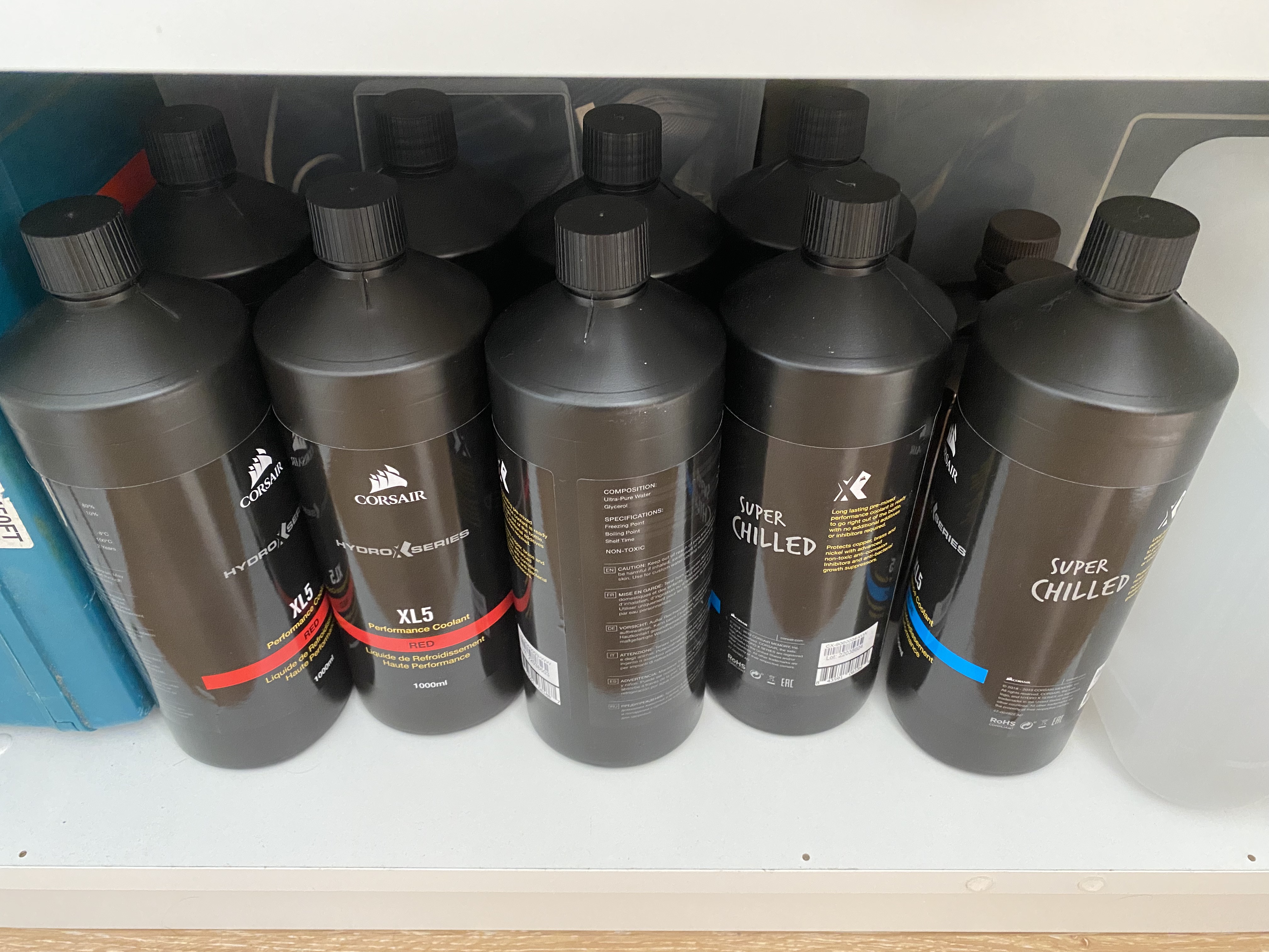

В evopc всё ещё вполне можно купить что-нибудь впрок.
IMG_1710.jpeg [ 2.36 МБ | Просмотров: 616 ]
Регистрация: 08.09.2007
Откуда: Нижневартовск
Nap а на сайте синей нету хмм, как кстати корсейр жидкость по осадку и долговечности?
Регистрация: 18.01.2018
Синей уже нет. Та, что справа, в марте покупалась. Я рад был и тому, что есть :)
Недавно менял видюху, после полугода работы осадка не наблюдал. Обесцвечивания тоже незаметно. Нужен подготовленый контур, иначе может помутнеть. Если есть пластификат, то вот его покрасит.
Насколько я знаю, Corsair XL5 = Mayhems X1. Mayhems понимают, что делают и, в отличие от некоторых, неудачную жижу достаточно быстро снимают с продажи для доработки. X1 — провереный вариант. Увы, конечно, дороговато, но что делать.
