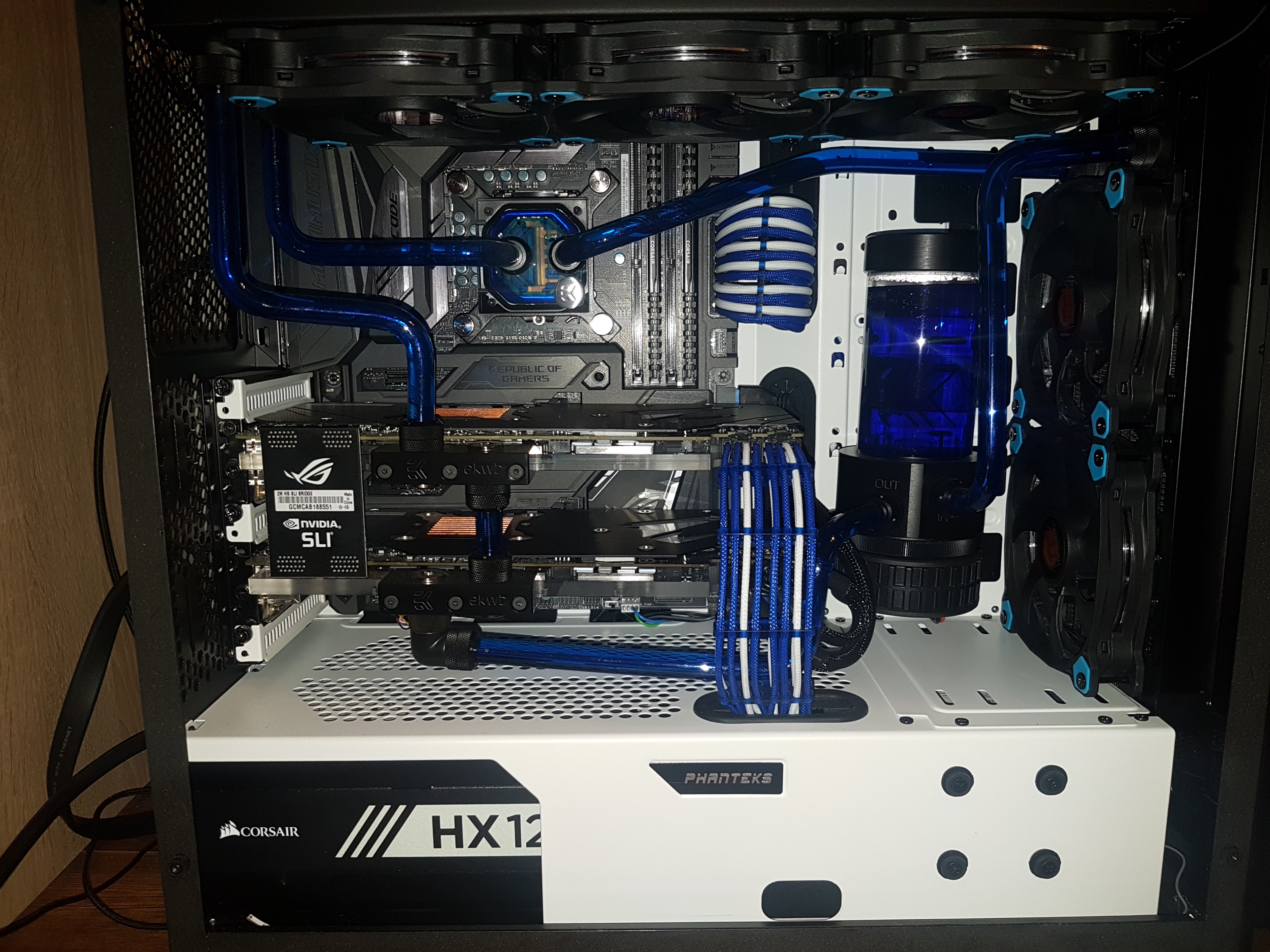

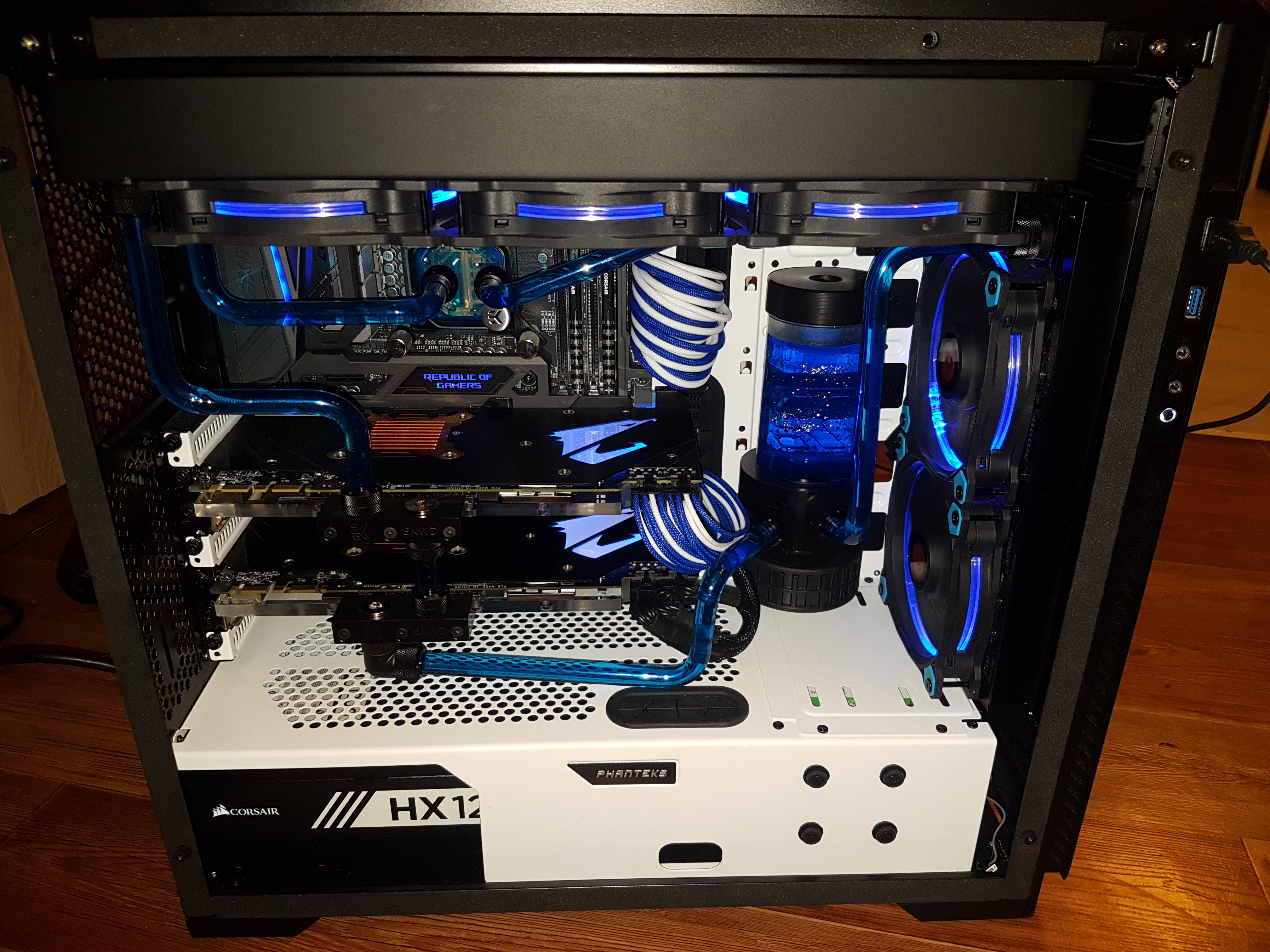

У мегя вот так подключено всё, разница между видяхами 1-2 градуса под любыми нагрузками. И кстати на вдув ни одного вентиля нет... майнил месяц без перерыва, выше 56гр видяхи и проц выше 65гр не поднимались
А как по уровню шума? Терпимо будет если такой системник будет стоять на столе?
Core i7-8700K@5.0Ghz скальп+жм | Asus Maximus X Code | 16ГБ G.Skill@4133CL16 | 1080Ti Aorus Xtreme | Corsair SF750 | AIO 240mm ID-Cooling | CoolerMaster Q500L
Регистрация: 22.03.2017
Вообще никаких проблем не будет я думаю, по мне, моя система очень тихая. Видяхи в простое одна 28, другая 29 градусов
i7-7700K 4.7Ghz, Custom WaterCooling(EKWB), Corsair DDR4 32GB 3200mhz, Asus ROG Maximus ix CODE, SLI - AORUS 1080Ti Xtreme Edition, Corsair HX1200

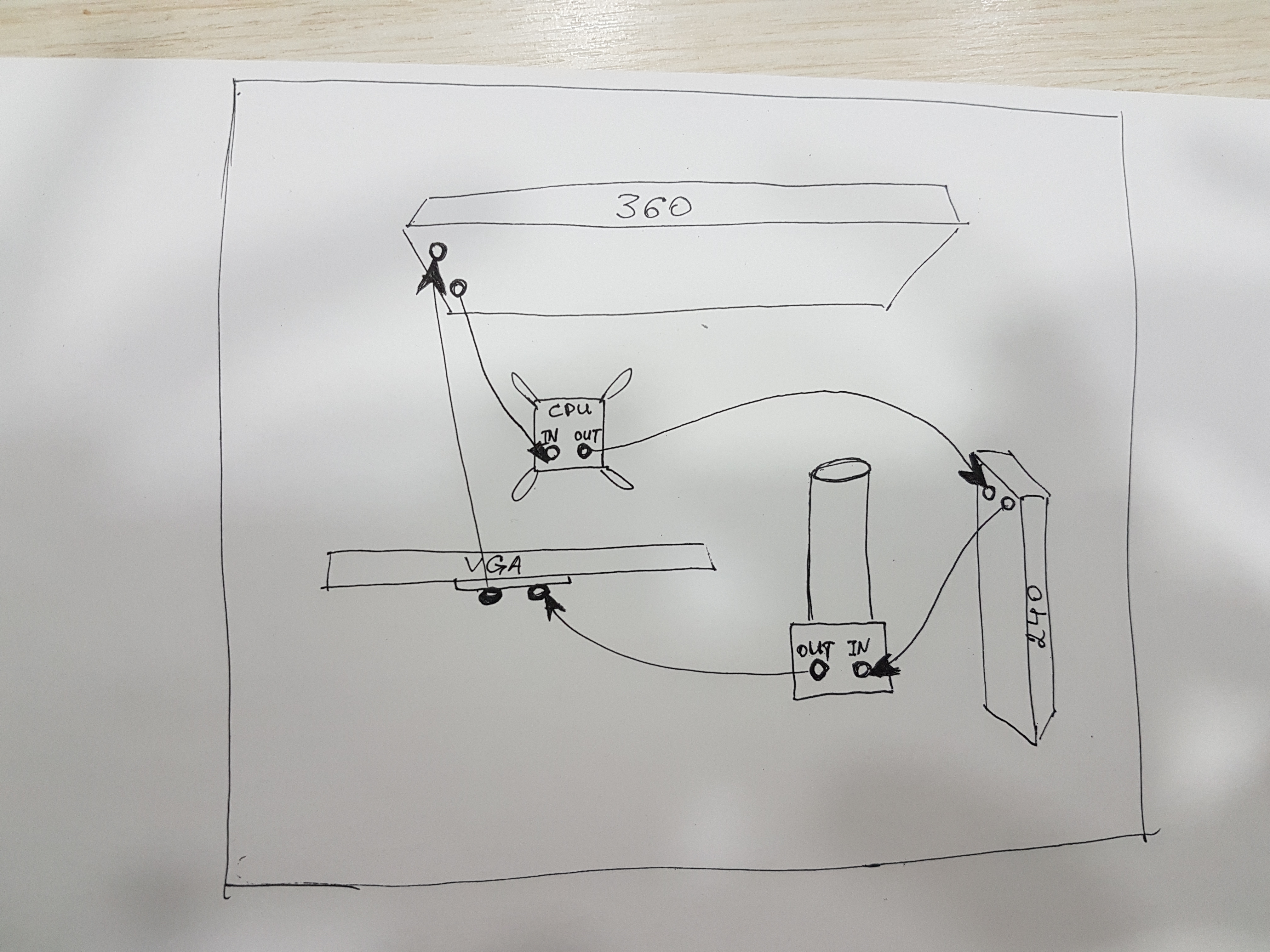

Вот моя схема по подключению контура, потом видяху вторую докинул через месяц.

Ну че, шикарная схема . Так ты до сих пор надеешься, что чередование водоблоков и радиаторов сильно остудит твой контур?
По секрету скажу и смотри никому об этом не говори - зря надеешься... :lol:
Скажу тоже по секрету - мой контур замечательно остужается)))) я и не переживаю за это и не прощу помощи в том, чтоб остудить свою СВО, у меня всё ок и с контуром и с температурами. Меня абсолютно всё устраивают!! 8-)
И при чём тут чередование водоблоков и радиков, о котором ты пишешь?? всё подключено по нормально работающей схеме, проверенной не раз. Если у тебя есть свой вариант особенного подключения, выложи, посмотрим. Тут каждый и делится вроде как своими вариантами - у меня вот такой.
