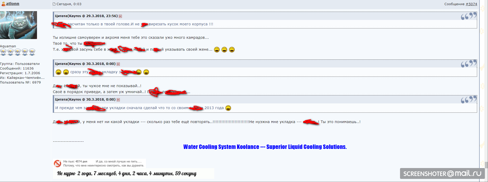

Это детский лепет на лужайке....Вот как один персонаж себя проявляет на других ресурсах :lol: Я все ругательтсва зачеркнул никакой публикации..все нормально оформил.Остаеться не понятным утверждение- ты это понимаешь! ,мне кажеться там должен быть вопрос...Хотя вполне возможно и утверждение :lol:
img-2018-03-30-18-вввв37-29.png [ 187.18 КБ | Просмотров: 903 ]
