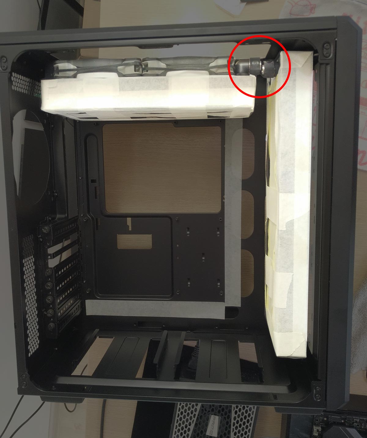

Всем привет. Прошу совета.
Радиаторы стоят буквой Г (спереди и сверху). Можно ли их соединить между собой внутри угла?
IMG_20180416_153529_AO_HDR1.jpg [ 142.98 КБ | Просмотров: 977 ]

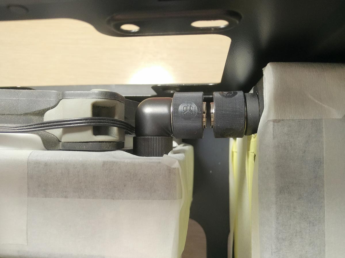

Вот такое расстояние получается, если вкрутить фитинги
фото
IMG_20180416_153416_AO_HDR1.jpg [ 98.3 КБ | Просмотров: 977 ]
примерно 31мм на всё про всё включая фитинги. полагаю что шланг туда не засунуть. да даже если заморочиться и засунуть шланг, то с таким маленьким расстоянием один хрен гибкости не будет.

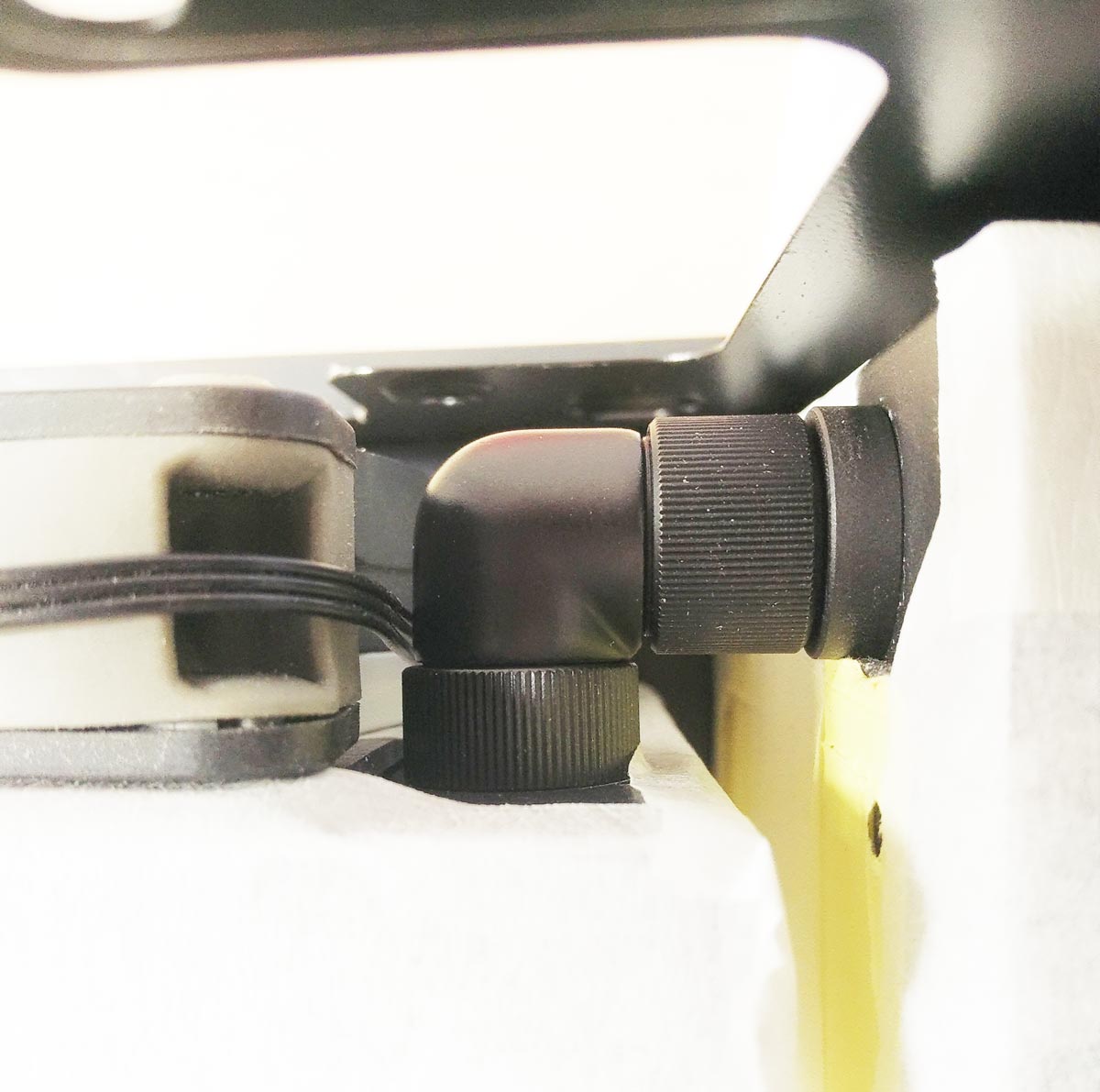

по идее можно соединить экстендером папа-папа
фото
IMG_20180416_154448_AO_HDR1.jpg [ 112.75 КБ | Просмотров: 977 ]
но меня очень смущает жесткость соеднинения. при малейшем отклонении от угла 90° идет повышенная нагрузка на соединение, и поворотное кольцо 90°-фитинга (или как оно там называется, которое внутри позволяет крутить фитинг сохраняя герметичность) будет вероятно перекошено. а я слышал, что все "ротари"-фитинги текут при угловой нагрузке.
очень меня смущает это соединение, но также очень хочется соединить радиаторы внутри угла, а не по наружным краям.
гуру, что скажете?
Можно и нужно.
Засунуть. Надо только захотеть.
Ну дык и не отклоняй.
Регистрация: 27.01.2003
Откуда: Кунгур
Фото: 47
Засунуть, и сядет как надо, если сперва просто засунуть, а закрутить фитинги уже после закрепления радов. Смущает, что вы верхний рад фитингами кверху пытаетесь пристроить. Не проще его фитингами вниз сделать, подняв немного, опустить фронтальный рад ниже и соединить их угловым 45 фитингом? И легче, и практичней.
И нужно. У тебя положение радиаторов уже строго или можно двигать? Вариантов масса.
Если уж я свел два радиатора в углу на жесткой трубке, запас на "шланг" увеличивается.
Закрутить фитинги нужно до закрепления радиаторов. А потом жесткость трубок сама выставит отпимальное расположение радиатора :haha:

jzxe10 писал(а):
по идее можно соединить экстендером папа-папа, но меня очень смущает жесткость соединения
Много раз видел такие сцепки у Jayztwocents и Singularuity computers, вроде бы ничего страшного в этом нет. Потестить просто надо на протечки, как и все соединения в контуре.

Регистрация: 02.12.2009
CrownA, Хитрый John, nag77, PWSteal, спасибо за ответы, буду пробовать.
наверное ты имел в виду 2х45 фитингом? нет места в корпусе, чтобы настолько фронтальный радиатор опустить. корпус Corsair Air540. а в чем разница вверх фитинги или вниз? в этом моем варианте также угловым 90° фитингом соединены. плюс, мне хочется максимально спрятать соединительные шланги, оставить на виду только шланги к водоблокам цп и гпу.
а какие еще варианты возможны, чтоб шлангов не видно было? радиаторы можно двигать примерно на сантиметр в любом направлении - все равно корпус пилить и новые крепления радиаторов колхозить.
если корпус не пилить, то остается только миссионерский вариант с фитингами на наружных углах этой буквы Г. а мне не хочется так (с фитингами внизу) оставлять, у меня там снизу будет фальшпанель под акваеро (подсмотренная у Alex Nico).
Да.
А, вопрос эстетики. Для меня лично просто эстетично то, что дешево, надежно и практично. А тут в случае чего и не подлезть будет, пока пол-корпуса не раскидаешь... Да и монтировать неудобно. Но хозяин-барин.
