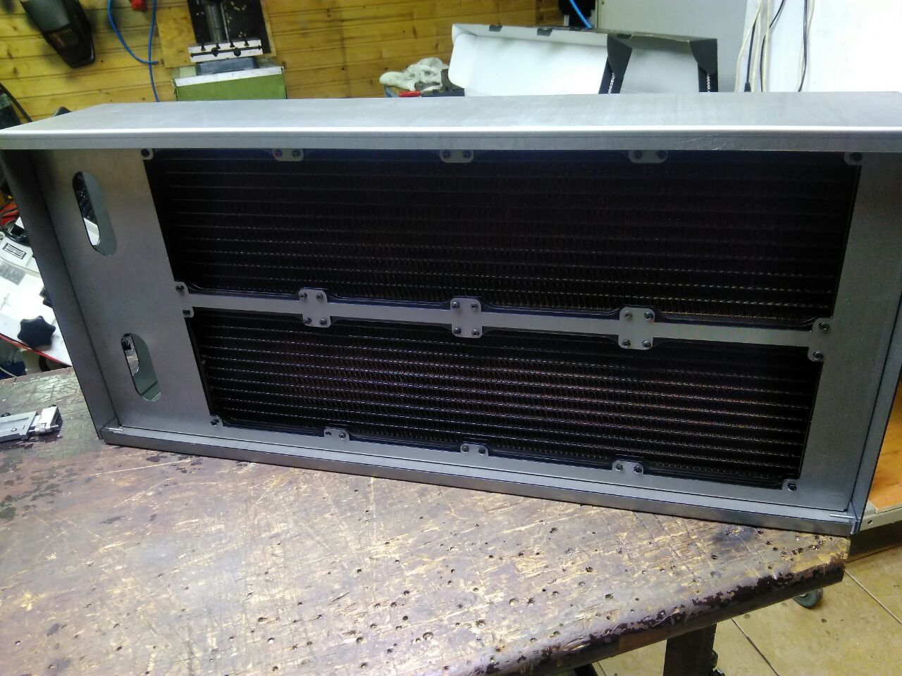

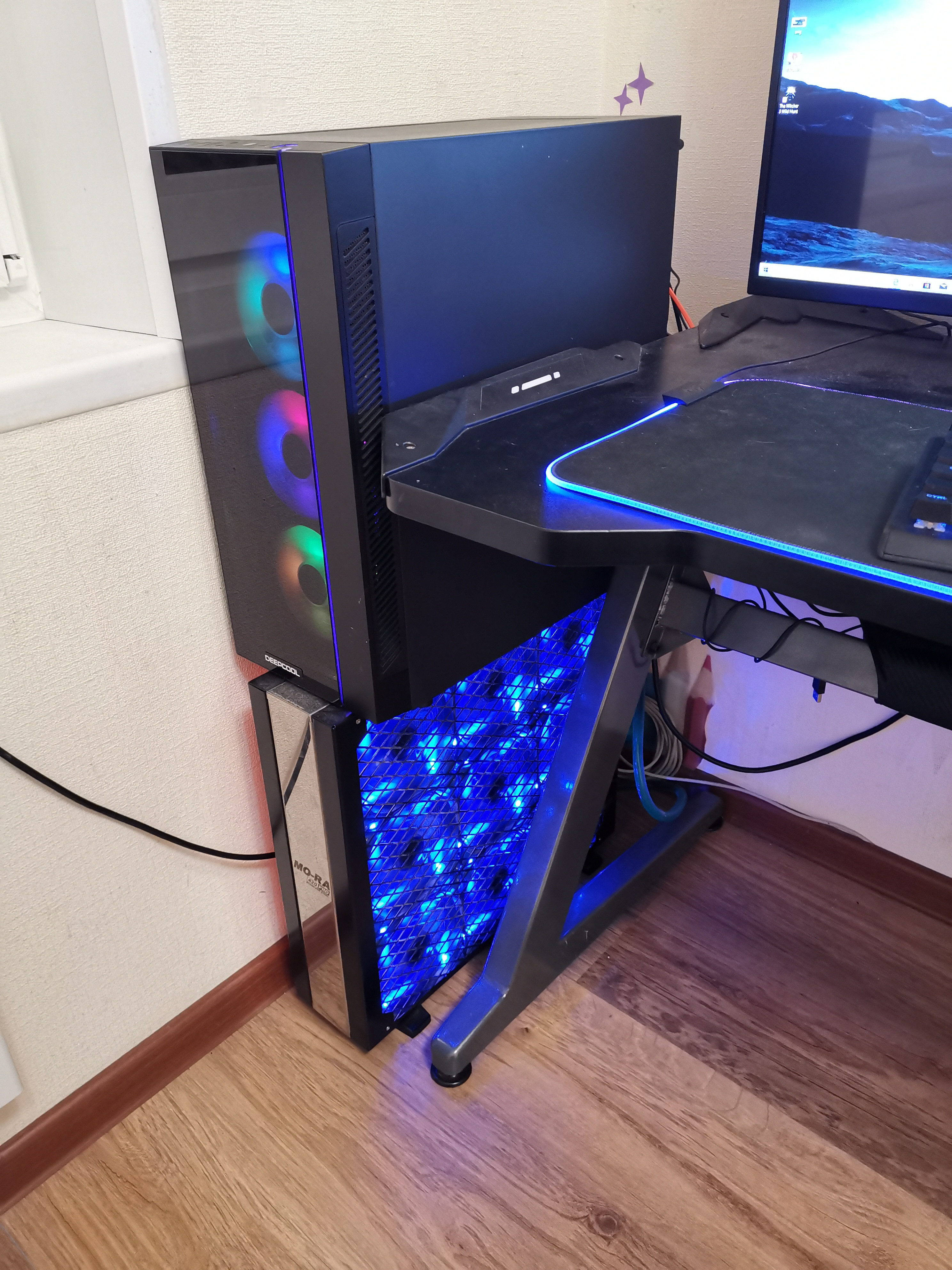

Да есть конечно. Но мора в полном фарше, как сказать. Какое то законченное изделие. На ножках, с решетками - аккуратный кубик на котором вполне неплохо стоит минимальный корпус. Супернова у меня была. Продавал ее тут на форуме. Тоненький радиатор с бооольшими проблемами поиска под него аксессуаров. Думал может взять два таких под контуры на проц и видео, но второго так и не нашел (за вменяемые деньги). Мне кажется это какой то эфемерный вариант.
Сейчас делаю сборку из двух Alphacool NexXxoS Monsta 560mm толстых как ж..па мамонта. Ни секунды не сомневаюсь что эти два радиатора (один на цпу и второй на гпу) будут эффективней чем одна мора.. Но блин. Сколько же это геммороя и затрат. Мора по соотношению цена/эффективность - вне конкуренции.
