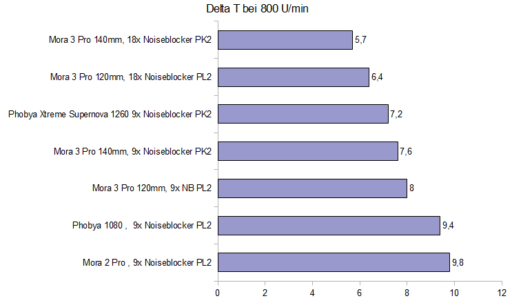

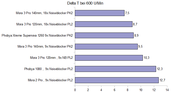

Да не.. я просто забыл совсем какая нова у меня была и сравнил не сильно сравнимое. Думаю с мора3 420 надо сравнивать конечно 1260 нову а не 1080-ю. Поискал кто проводил такие сравнения, наше такое - старое http://www.xtremesystems.org/forums/showthread.php?265723-Bundymania-User-Review-Mora-2-Mora-3-Phobya-Xtreme-1080
888.jpg [ 122.23 КБ | Просмотров: 915 ]
999.jpg [ 122.51 КБ | Просмотров: 915 ]
