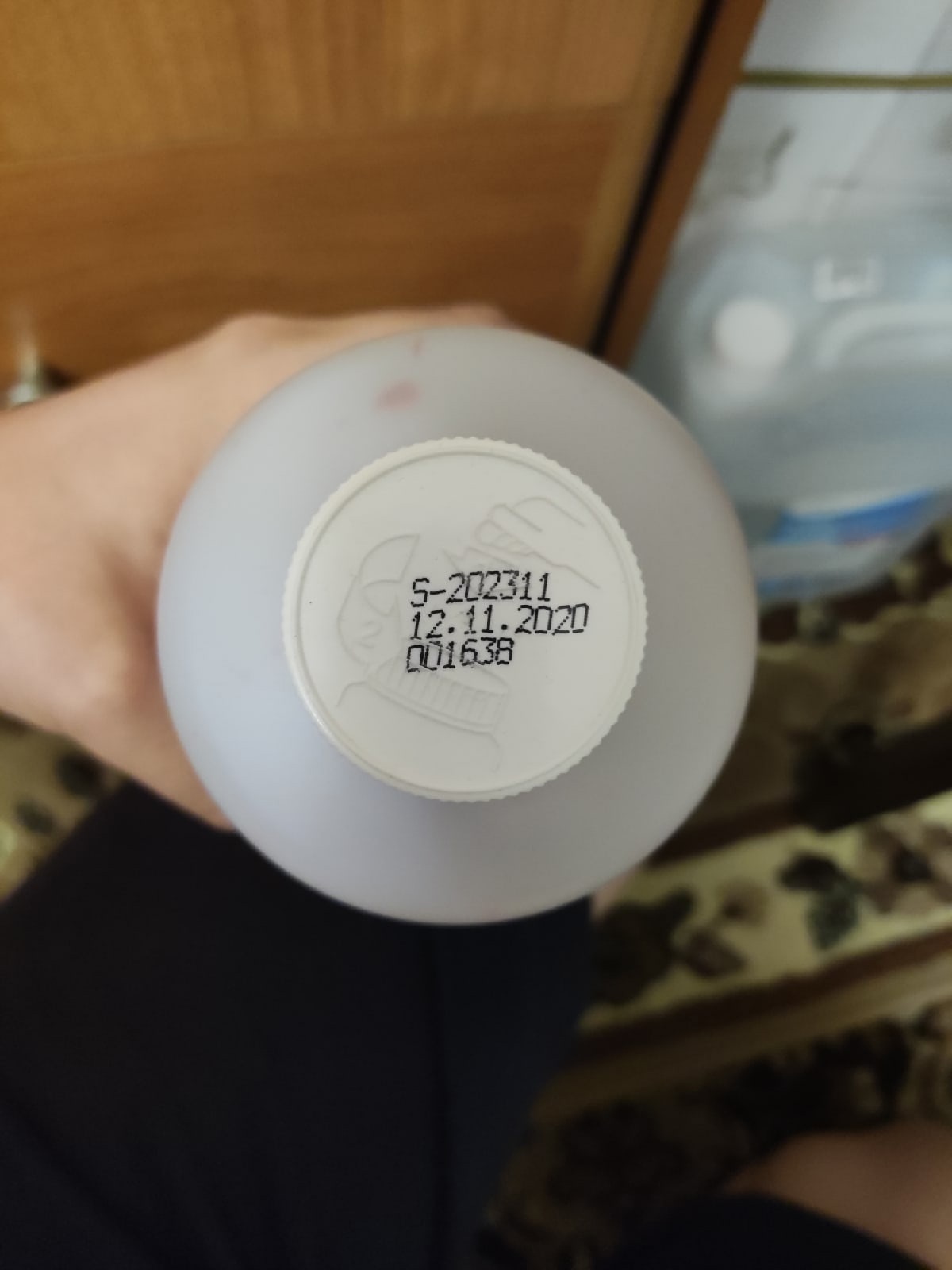

Господа , снова приветствую. Пока подгтовавливаю водоблоки к "экзекуции" пересборки нового контура, в голову пришла мысль о фильтровании жидкостей.
Напомню.
1)В данный момент в контуре трудится жидкость Жидкость EK-CryoFuel Solid Electric Purple (Conc. 250mL) , разбавленная по инструкции. (с февраля этого года. один раз мною сливалась для смены процессора, запачкал ее "живностью" или нет - не знаю)
2)Также куплена ( по незнанке ) Жидкость EK-CryoFuel Blood Red (Premix 1000mL) дата разлива которой 12.11.2020 (фото приложил). Срок годности с даты разлива 1-2 года, если я правильно понял (на евопс один срок , на самой бутылке другой).
3)Ну и 10литров "Обессоль" куплено. одна канистра (может вторую подключу) уйдёт на промыку старых комплектующих контура. Остальное на запас и на заправку контура ( примерный объём контура 1-1.5л , сам еще не понял)
Так вот к сути. Вбил тут в поиске топика "отфильтровал" и увидел сообщение от пользователя atlonn

Комментарий к файлу: EK красная дата разлива
дата разлива ek красная 1л.jpg [ 158.45 КБ | Просмотров: 483 ]
