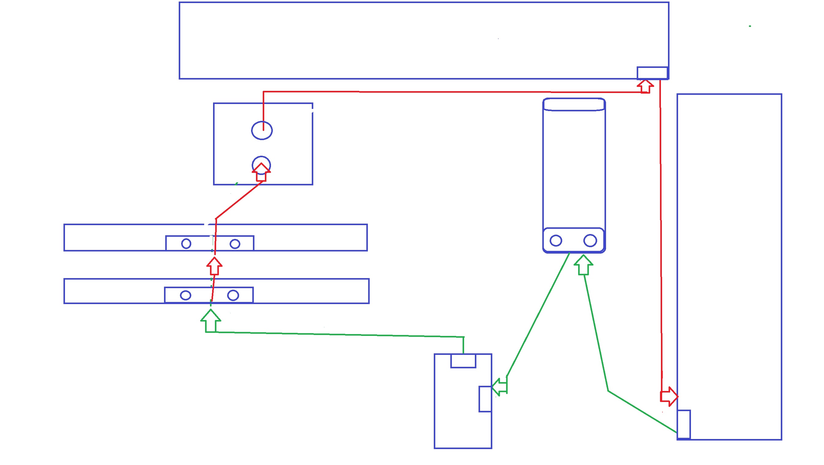

Приветствую. Нужен ваш совет/мнение.
Вот диаграмма контура, в нем есть, если так можно выразится не стандартный момент.
Поток возвращается в резервуар не сверху вниз, как обычно, а снизу вверх на небольшую высоту.
Отсюда вопрос эффективна ли будет D5 в таком варианте или лучше сделать по стандарту, т.е. сверху вниз, в резервуар.
Диаграмма:
Контур.jpg [ 213.83 КБ | Просмотров: 1158 ]
Что прокачает это понятно, но не будет ли это слишком слабым потоком.
Два ЕК фуллкавер, супримаси эво, радиаторы фобия дуал 140 две штуки, сверху и на морде корпуса.
Регистрация: 31.08.2005
Откуда: Петербург
Гм, я бы поток в другую сторону развернул (помпу от резервуара переставить - само собой). CPU от воды выигрывает минимально из-за маленького пятна контакта, а ты в него собрался подогретую карточками воду направлять.
есть "стандарт". По-моему как раз наоборот. Во всяком случае топы от ЕК, которые единое целое с колбой, так и работают.

Leonator Был X-RES 140. Переделываю под Топ-Рез раздельно плюс вентили на радиаторах пуш/пулл теперь, слишком толстые слабо продуваются с одной стороны.
Я не в давался подробности но беглый взгляд на X-RES так это топ с колбой просто немного толще и если уж поднимается, а не опускается там жижа то на миллиметры.
Сколько не просматривал варианты контуров в 80% холодная жижа стартует в фуллкавер водоблоки, а потом уже или в радиатор или в проц водоблок.
Миллион раз уже говорено - разница температур в правильно работающем контуре меньше одного градуса (реально ближе к 0,7).
Поэтому в контуре нет ни холодной, ни горячей воды и споры на тему разворота потоков и чередования раскаленных до бела фуллкаверов с радиаторами ничего, кроме гомерического хохота, не вызывают...
Датчики температуры, подсоединенные к материнской плате, фиксируют разницу температур только больше одного градуса.
Поэтому для многих температура в любой точке контура вообще одинакова, но те у кого специализированные контроллеры СВО, разницу видят (цифры указаны выше по тексту).
Ну и реальная картинка, какая разница у меня сейчас по температуре -
