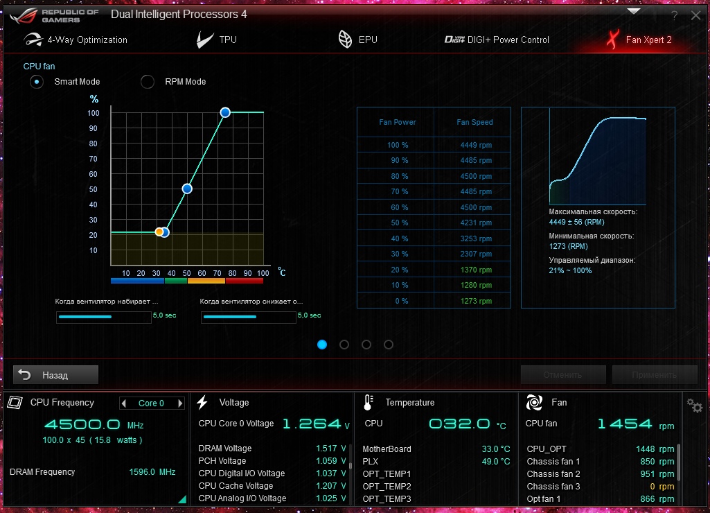

Регистрация: 29.11.2008
Откуда: Санкт-Петербург
Фото: 8
Я свою MCP35X2 настроил в FanXpert2 (для мобо от ASUS). До 1500 об/м почти неслышно, с 1700 начинает немного шуметь, но терпимо. Без FanXpert помпа почему-то отказывалась работать на оборотах меньше 2200 при выставлении разных режимов в БИОСе платы. Помпа сдвоеная и одна (cpu_fan) получается немного быстрее другой (cpu_opt). Правда, програмный тест помпы какой-то глючный, более 60% оборотов рисует бред, скорее не знает что у MCP35 60% почти как 100%.
У меня получилось следующее:
mcp35x2.jpg [ 276.72 КБ | Просмотров: 2367 ]
