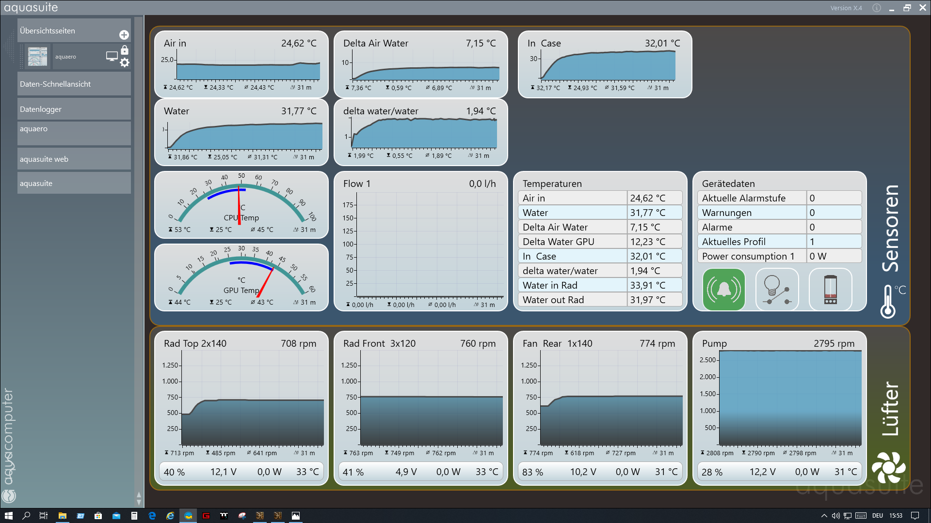

flame86
Видим вой??
Heaven
Heaven.png [ 298.62 КБ | Просмотров: 382 ]
Два слима 360 и 280.
