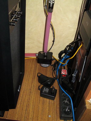

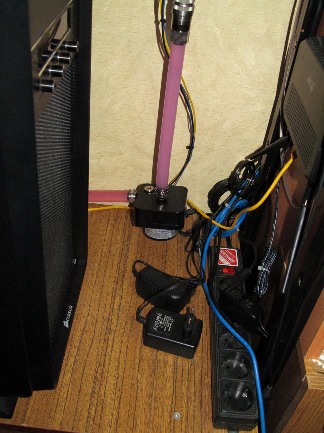

В контуре помпа D5 vario. Подвешена к радиатору на 20см отрезок шланга 13х19 впускным патрубком вверх, работает на 3-й скорости, издаёт тихое равномерное гудение на частоте 1,7-1,9 КГц; на фоне очень тихого системника вполне заметное. Решил для тишины оклеить со всех сторон 8мм изолоном, результат получился очень заметным и неожиданным - шум стал практически вдвое громче :scare: . Подходящие (и проверенные) альтернативы изолону имеются?

Как мне кажется, изолон не годится из-за гладкой поверхности. Стуки по ней и идут. Если обкладывать - то губкой. Спецсэндвичем или обычной кухонной для посуды.
Понятно что большой объём материала с малой плотностью в таких случаях рулит, кто бы сомневался
просто здесь более-менее крупногабаритная конструкция будет постоянно мешать возне с проводами, хотелось бы обойтись компактным решением.
My_Mess.jpg [ 573.28 КБ | Просмотров: 1174 ]
Предвосхищая вероятный вопрос - да, перевесить некуда, поскольку отработанную в плане удобства обслуживания/эксплуатации компоновку менять не резон, а избытком свободного места комната не страдает.
