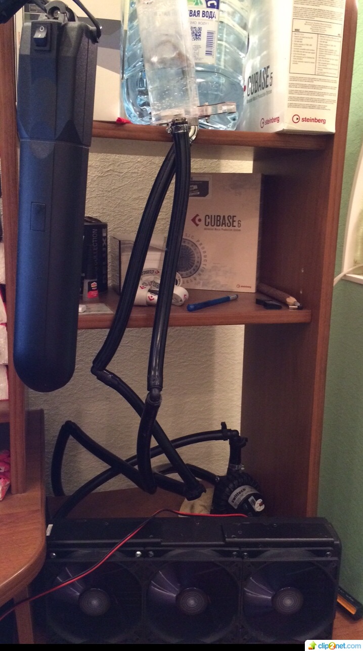

Ну вот я собрал временный контур из обрезков старых шлангов и старого 360 радиатора. Д5 лежит передо мной на столе, под нее положил две пачки мягких салфеток для лица, даже на пятой скорости я помпы не слышу, а слышу лишь урчание воды в резервуаре. (Прикрепил фото) . Просто имеется вторая такая же д5, вот думаю установить ее в контур последовательно и проверить реальный профит от второй помпы в контуре. Опять же, за бугром пишут, что все для чего нужна вторая помпа, это так называемый "redundancy", то есть для надежности/сохранности в случае выхода из строя одной из помп. А реального выигрыша в производительности не будет.
image.jpg [ 221.81 КБ | Просмотров: 1279 ]

на 5й не слышиш? ну чо тебе везет. можеш тогда пакупать совершенно любую помпу. шума всеравно не услышиш даже от китайской SC-1000

Auroson1c
сами же сказали что прочитали (в т.ч. забугорные источники и форумы, где "впаривать" некому и незачем)
а я лишь процитировал очевидный бред или разводилово консультанта/продавца в духе "DDC качает, а D5 не может"
Cillian33
всё зависит от балансировки ротора, моя например тише всего на "средней" скорости ~2500-2800об и ниже, оч шумная (и с сильной вибрацией) на 3000-4200, и отлично себя чувствует на оборотах >4300-4400 и до максимума в 4800-4900, будучи при этом лишь немногим громче чем на минимальных оборотах.
Характер шума и вибрации у D5 и DDC тоже разный, у DDC он гораздо более противный, высокий.
Тему надёжности и вовсе не хочется поднимать, ибо тот шлак в электронике, что у DDC по умолчанию по определению не может быть надёжным
отвод тепла не продуман и по большей части идёт через "клей", который может быть, а может и не быть, сама схемотехника тоже вызывает оч. много вопросов - элементов невероятное кол-во, а толку 0, греется как утюг и всегда кончает одинаково. Плату конечно можно заменить на альтернативную, но не каждому это под силу + это доп. расходы. В случае с D5 всё хорошо из "коробки" при идентичной стоимости.
Также не стоит забывать, что D5 разрабатывалась как промышленный насос, а DDC как помпа для сво (по началу для Mac'ов), и изначально была лишь в 10w версии, с которой впрочем проблем почти нет (в т.ч. по перегреву).
Для подавляющего большинства конфигураций СВО хватит одной D5. Не хватает лишь в особо экстремальных случаях (4 фуллкавера на видео в serial подключении, со всем остальным фаршем и т.п.) либо при ошибках в проектировке контура, которые исправляют ставя 2-3-4 и т.д. помпы. Либо кто-то твёрдо решил что если в контуре расход меньше 200-400-1000 литров в час то охлаждение никакое и вообще не "тру", но поленился перед этим сделать сравнение + посчитать целесообразность (в т.ч. затрат $) в случае нахождения какой либо разницы в температурах.
Собирая очередной контур честно боялся что одной D5 будет мало или что её придётся выкрутить на максимум. И оказался неправ. CPU вб (Supremacy EVO), MB фулкавер (EK-FB RE3 Extreme), вб на памяти (Bitspower на 6 модулей), 2 фулла на видеокартах (EK c разгонной пластиной над чипом) - в паралельном подключении, 2 радиатора 280 + 560 с мелким фильтром на 2-м радиаторе (жрёт ~25л расхода в час на максималке), резервуар, потокомер и много-много уголков. Итог - помпа на 2800об = 60л/час, помпа на максимуме 140л/час, чего более чем достаточно. Разница в температурах при неизменных оборотах вентиляторов на радиках (650-700об) в пределах 2-3 гр на CPU и 3-4 на GPU (на картах при 60л в контуре выпадает по 30л на фуллкавер, так что ожидаемо). При больших оборотах вентилей разница уже намного меньше (помимо того, что увеличение их оборотов сбивает температуру значительно больше чем повышение расхода) - в пределах 1-2гр.
