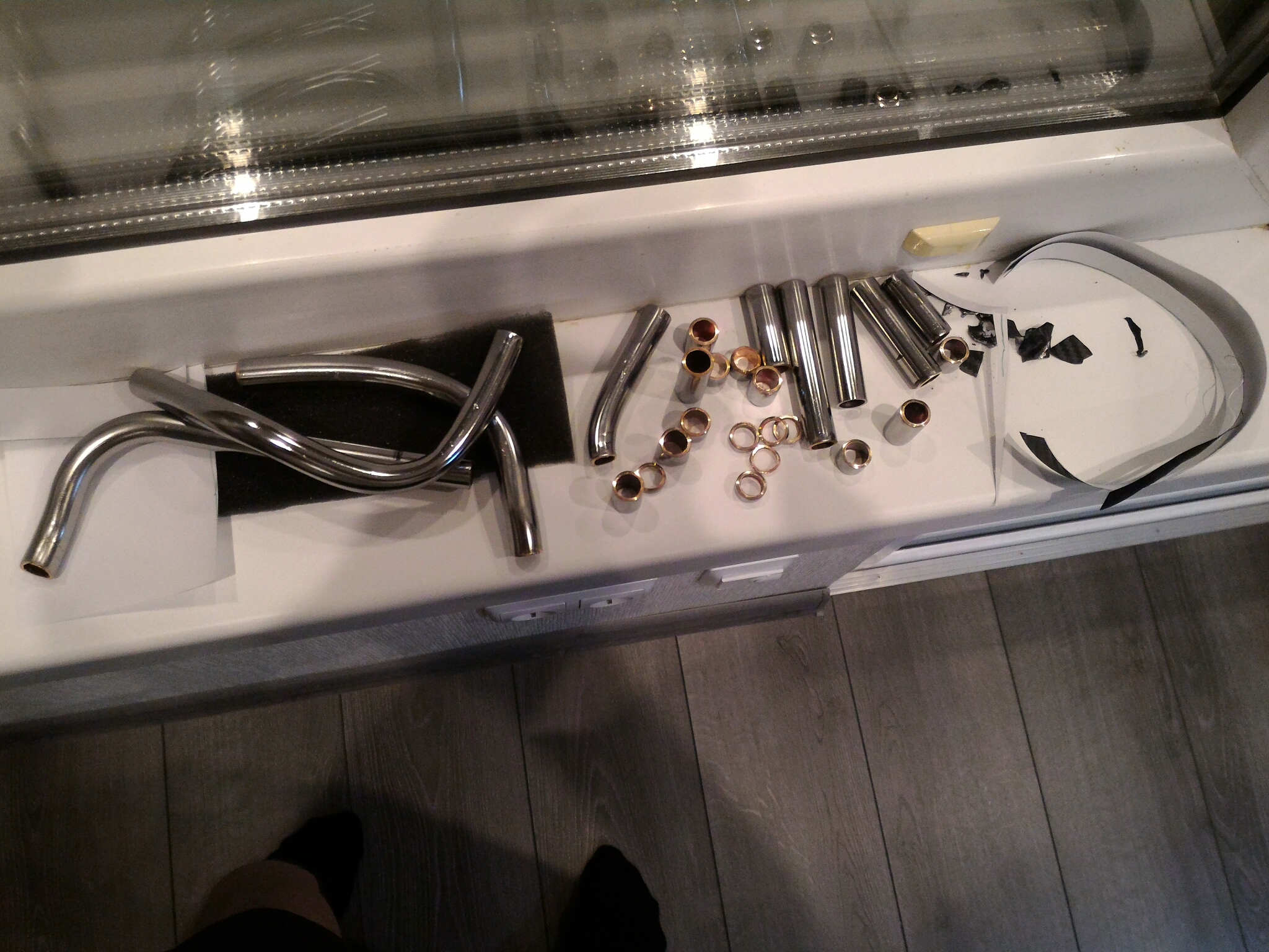

Медные трубки
Медь очень привлекательный и прочный материал, медные трубы обладают антибактериальными свойствами, выдерживает высокие давления и температуру не боятся ультрафиолета, имеют низкий коэффициент теплового расширения.
По технологии изготовления медные трубы можно разделить на два типа – отожженные и не отожженные.
Первые, преимущественно используются для разводки в системах кондиционирования. Если планируется сгибать трубки, то рекомендуется использовать именно этот вариант.
Отожженные трубы, после специальной термической обработки приобретают мягкость, их прочностные качества при этом незначительно ухудшаются, тогда, как монтаж становится проще.
Отожженные медные трубки встречаются как в виде прямых отрезков (не распространенный вариант), так и свернутыми в бухты "улитки" различной длины (от 15 до 50 м в зависимости от диаметра).

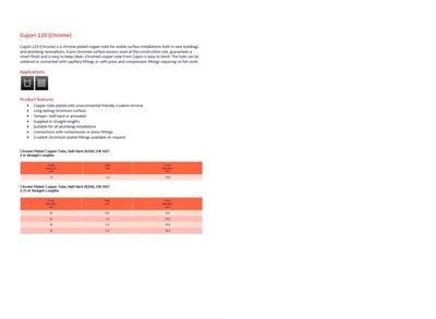

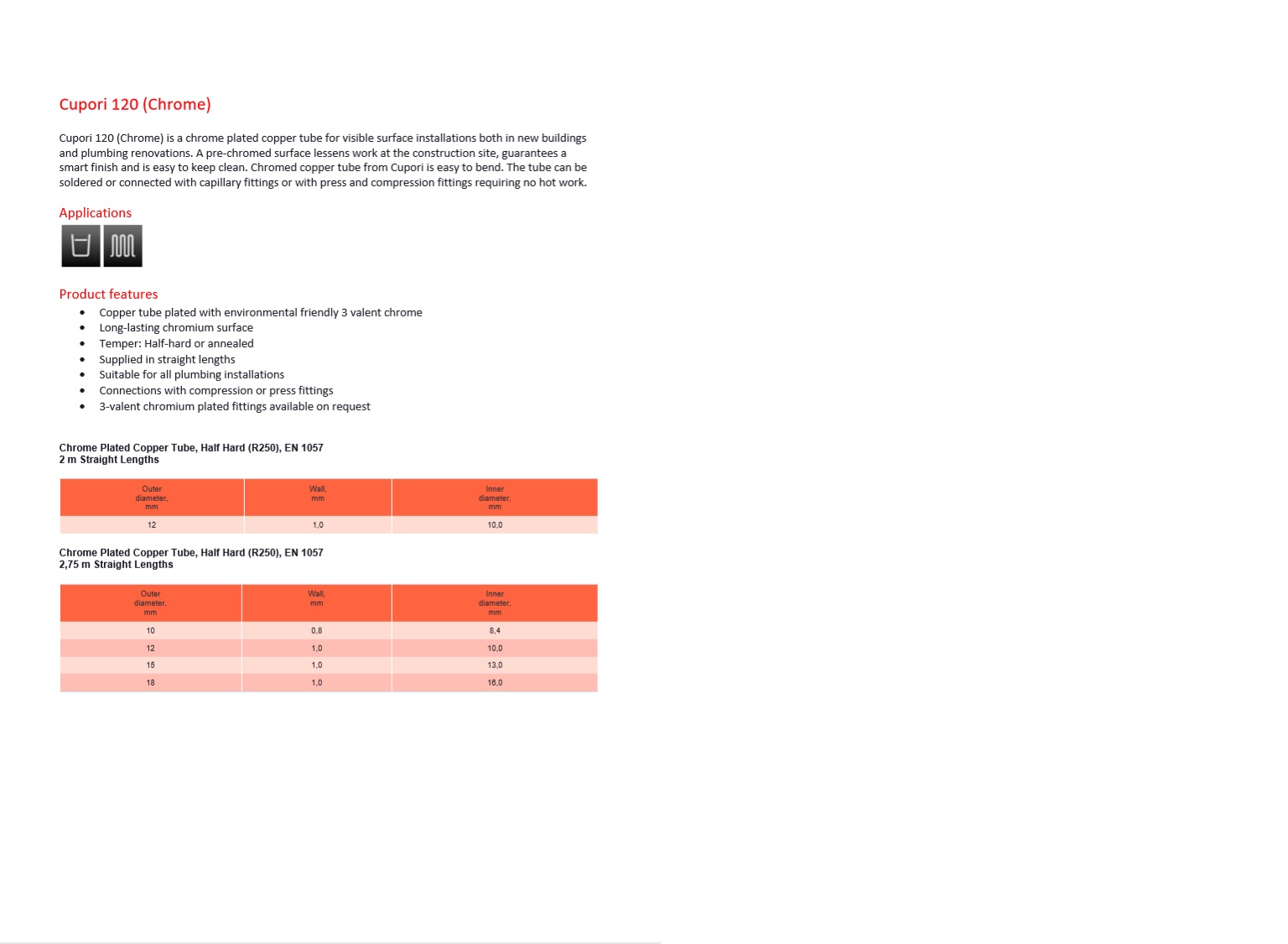

Встречаются прямые трубы из отожженной меди с хромированным покрытием. Один из примеров: продукция финской фирмы Outokumpu.
Трубы не отожженого типа, как правило, продаются прямыми отрезками длиной от одного, до нескольких метров.

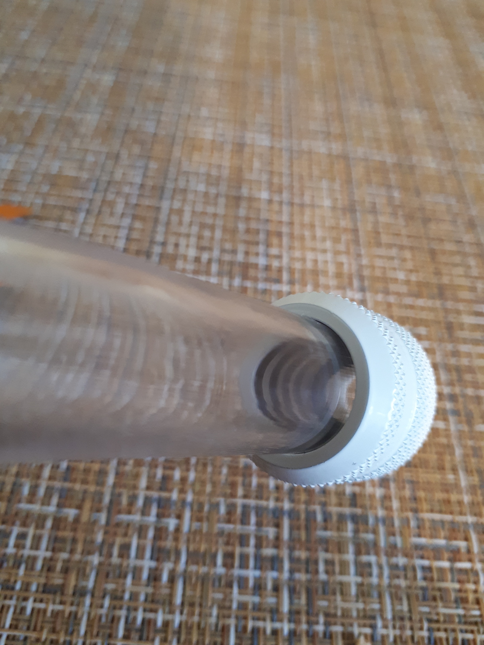

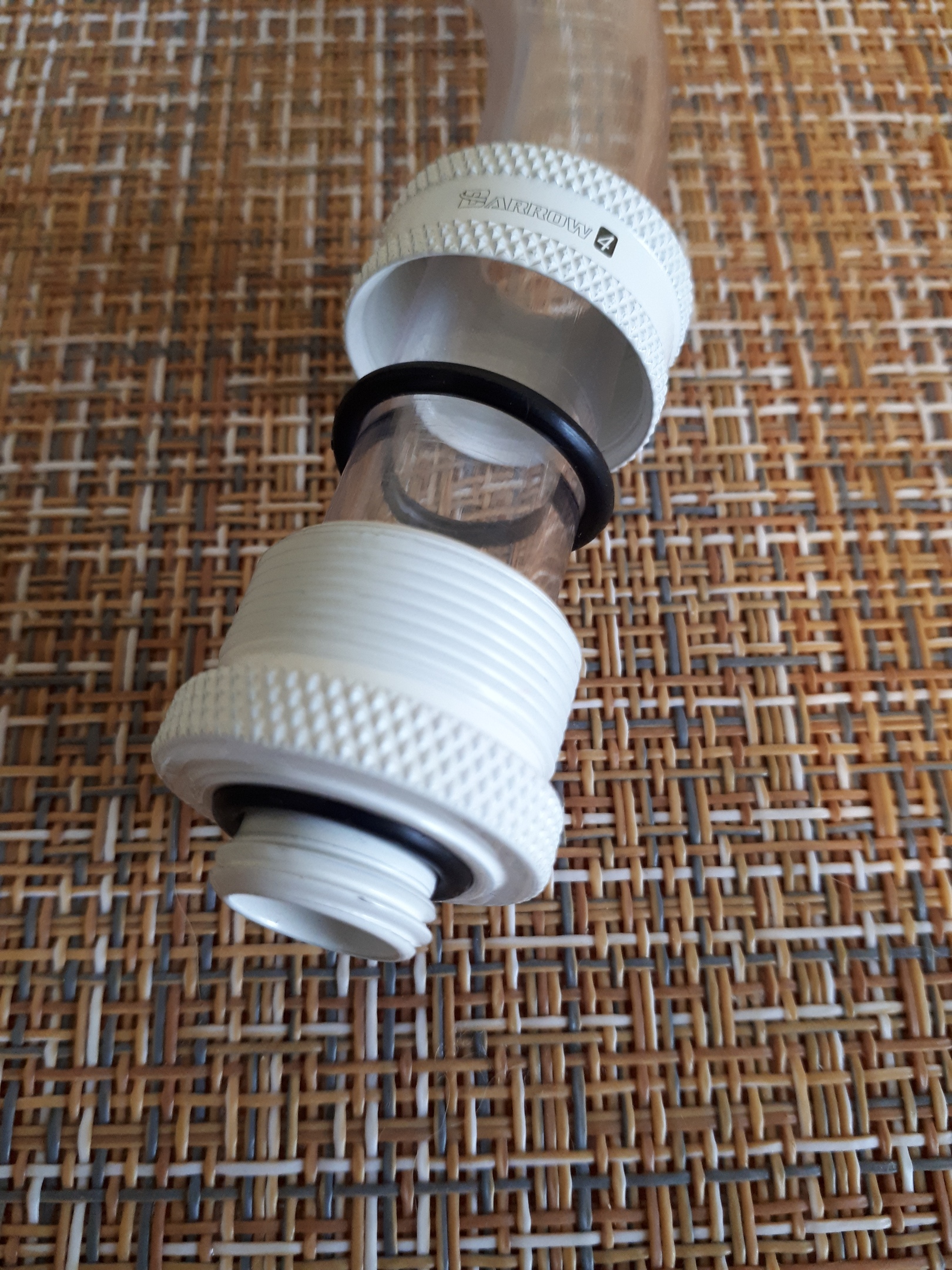

Компрессионные фитинги
Компрессионные фитинги по праву считаются самыми надежными, принцип крепления трубки основан методе сжатия (компрессии). Верхняя часть фитинга, в виде гайки-колпачка, в закрученном состоянии прижимает запорное резиновое кольцо к внешней стенке трубы.
Дополнительно для повышения надежности соединения в основном корпусе фитинга так же установлены уплотнительные кольца (O-Rings), общее количество колец зависит от инженерного замысла производителя и варьируется от (1*) 2 до 4 шт.
* С 2019г некоторые производители расширили ассортимент компрессионных фитингов моделью с одним, но большим кольцом из силиконового эластомера (материал уточняется).
По заявлениям производителя, данный вид соединения способен выдержать нагрузку на разрыв равную 15кг.
На сегодняшний момент ассортимент моделей компрессионных фитингов настолько велик, что останавливаться на каких либо отдельных экземплярах лишено всякого смысла.. При желании каждый может выбрать для себя модели соответствующие всем желаемым запросам.

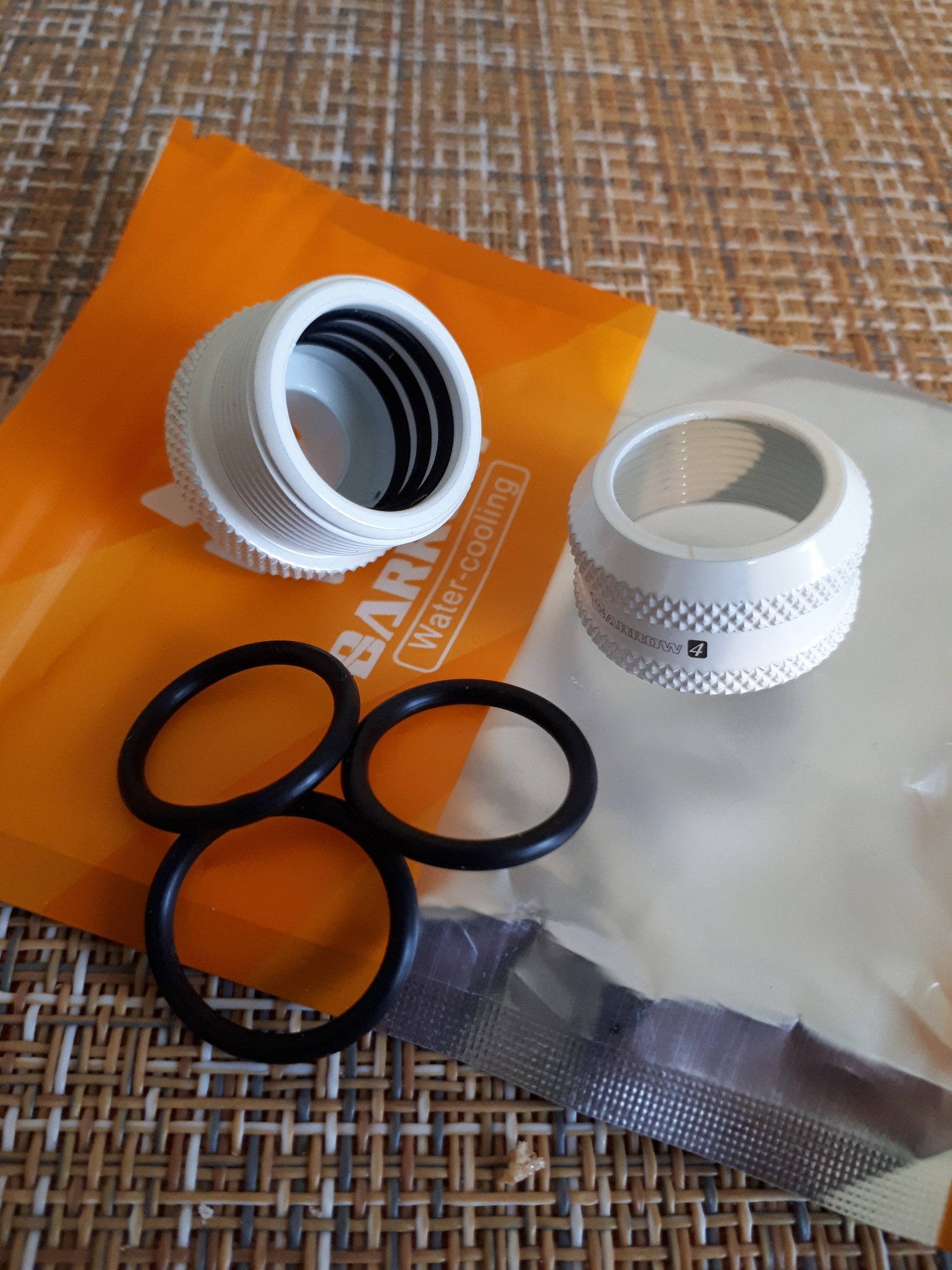

Зашел сегодня в местную резинотехнику и приобрел у них практически за копейки кусок резинового шнура круглого сечения на 12мм. Вот это совсем другое дело - входит плотно в трубку без зазоров. Несколько жестче чем силиконовый от Barrow. На сухую входит сантиметров на 20, с мыльной водой думаю войдет вообще замечательно)
У Barrow похоже прям на производстве пересорт идет, потому как шнур поставлялся в заплавленном пакете с китайской наклейкой, на которой четко было указано "12мм", а по факту там 10мм. Надо продавцу предъяву кинуть)
Добавлено спустя 29 минут 55 секунд:
kayrosbs, да, вот ещё один момент - ты, как я погляжу, с силиконовым маслом шнур вставлял. Чем и как потом отмывал трубки от него? Обычный фейри справляется?
Добавлено спустя 7 часов 47 минут 55 секунд:
Попробовал - справляется) И шнур с маслом идет значительно легче чем с мыльной водой.

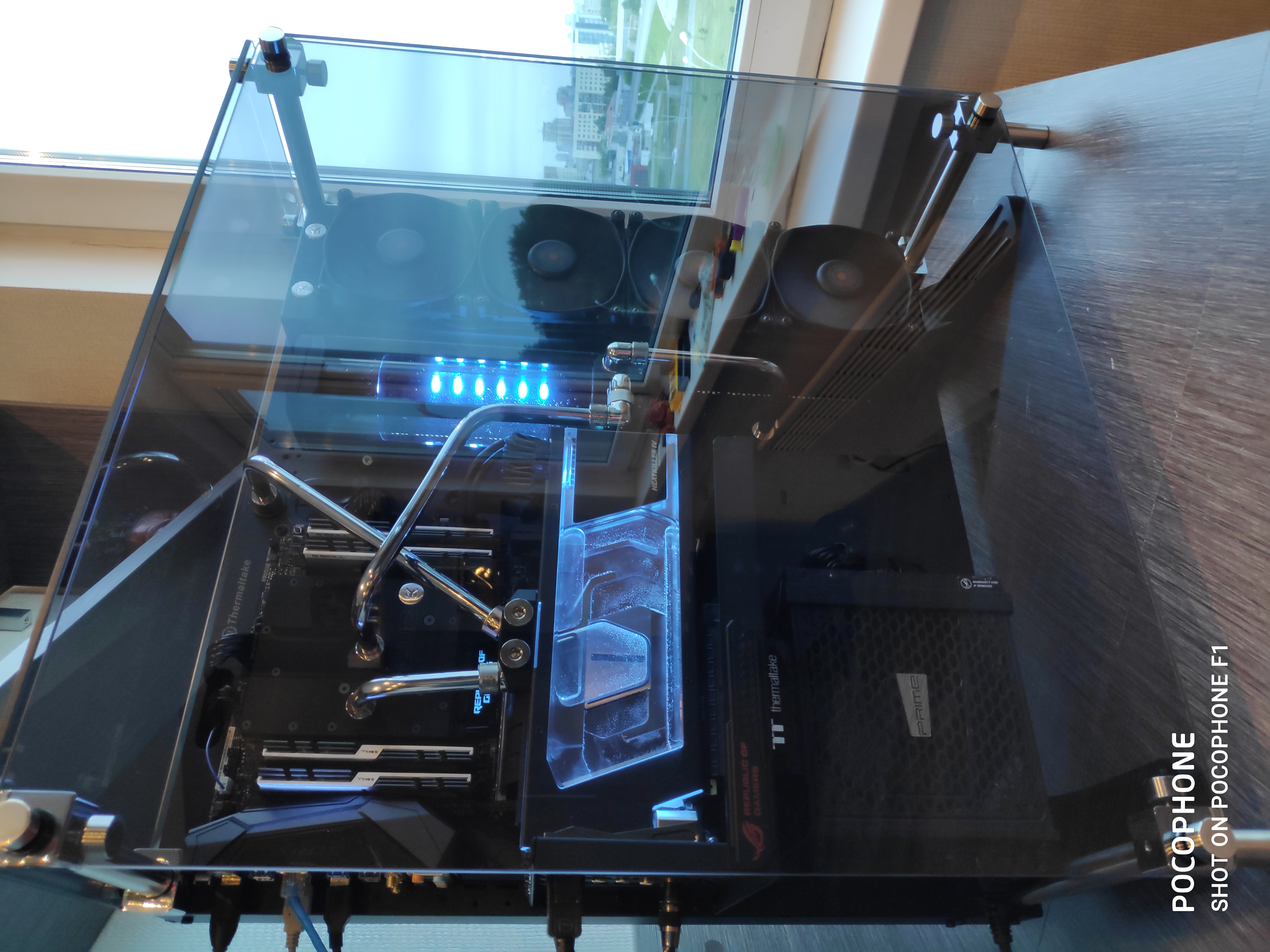

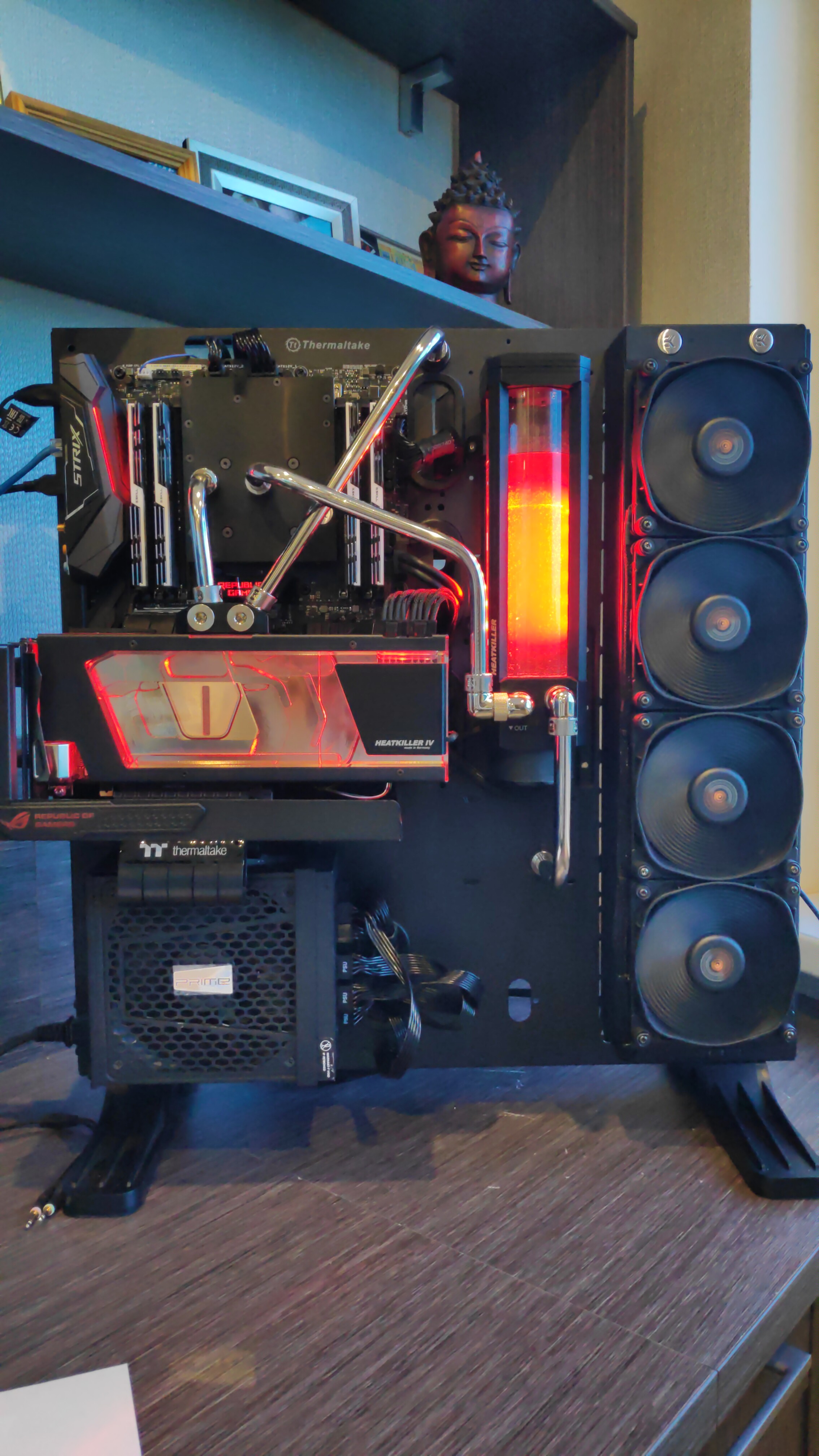

Я это сделал!!! За пару выходных собрал свой первый контур на PETG-трубках, ну и заодно кучу проводов в оплетку поубирал)
По-моему получилось вполне неплохо) Арматуры, в частности углов, старался использовать минимум - везде где это было возможным делал углы самой трубкой.
При промывке радиаторов столкнулся с проблемой, которая стоила мне пару бутылей новой прозрачной жижи EK-Cryofuel. Как и полагается я снял радиаторы, залил их концентрированным раствором лимонной кислоты в горячей воде и оставил на несколько часов отпариваться. После этого тщательно промыл душевым шлангом, минут по 10-15 каждый гонял, и начал собирать контур. В первый день собрал все трубки, но до заполнения дело не дошло. Утром следующего дня начал заливать прозрачную жижу и каково было мое удивление когда с первыми оборотами помпы весь контур стал мутно-голубым. Естественно пришлось всё сливать и устраивать многократную промывку дистиллированной водой. Только спустя 4-5 циклов залил/погонял/слил удалось избавиться от этой мути в контуре. Как так-то? Я же всё вроде промыл, откуда эта синь взялась?
При сборке поменял последовательность подключения портов в нижнем радиаторе, что дало увеличение потока (в ветке по радиаторам написал), а так же удалось добиться, чтобы контур сливался посредством краника практически полностью - остается максимум 100мл из общего объема в 1.5л.
Осталась одна пока не решенная проблемка - передний радиатор посадил несколько выше, чем он стоял ранее и при окончательной сборке из-за этого не встала передняя панель. В верхней части вентилятор уперся во внутреннее ребро жесткости. Сегодня уже нет ни сил ни желания, а вот завтра снова достану дремель и буду проводить ампутацию этого ребра:)
На фотках контур собран ещё без управляющей электроники.

Регистрация: 19.03.2008
Откуда: Беларусь
Syber писал(а):
Я это сделал!!!
Отлично! :so_happy:
Регистрация: 12.03.2017
Откуда: Санкт-Петербург
Фото: 12
Радиатор переворачивали при этом?
Контур красивый и сложный, здорово!
R7 2700@4.2ГГц, Asrock X370 Taichi, PATRIOT Viper Steel PVS416G400C9K@3600@Cl14, Palit 1080 Gamerock, Be quiet! Dark Power Pro 750W, custom water loop
Регистрация: 24.01.2006
Откуда: RU, Кемерово
Фото: 21
superbulka, всяко переворачивал при промывке. Единственное, что не просушил потом внутри. Предположение, что за ночь в сырости какое-то окисление пошло.

Регистрация: 22.11.2009
Откуда: Россия Екб
Фото: 17
CrownA писал(а):
А кто сказал, что такие вообще бывают?
Со внутренним диаметром проблем нет судя по спекам, но вот вопрос насколько критична внешка если вместо 16 будет 15, думаю страшного ни чего не случится.
cupori.jpg [ 133.68 КБ | Просмотров: 823 ]
https://www.cupori.com/en/products/plum ... 20-chrome/
Кто что скажет по этому поводу. Просто оргызки брать 16 трубы не хочу
Rtx 4080 +жижа
Submoderator
Регистрация: 28.03.2009
Фото: 25
Хочешь, не хочешь, а когда 15мм труба из фита под 16мм выпадет все равно возьмешь 16мм огрызки
