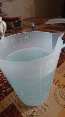

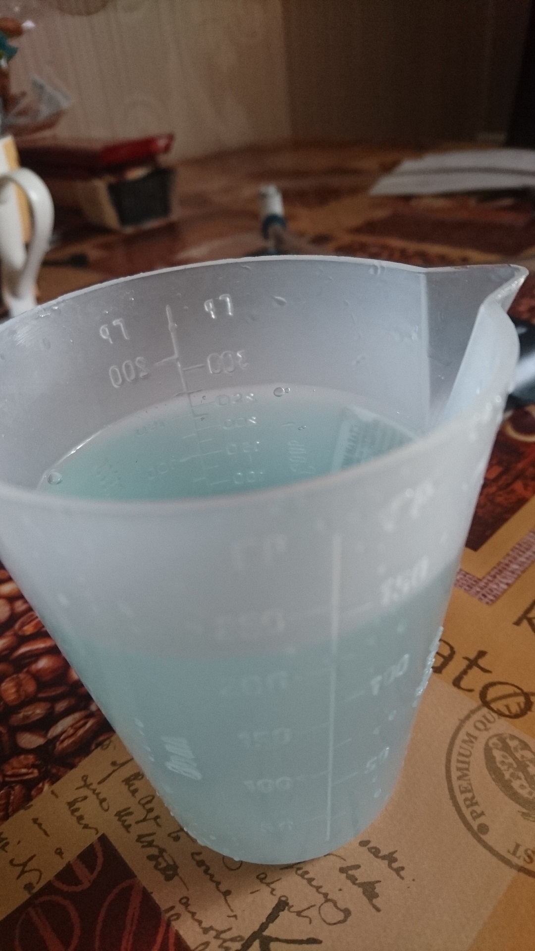

Регистрация: 19.03.2008
Откуда: Беларусь
Hot cooler писал(а):
Или залить лимонки/
Лимонка за!
Слито с радиатора
Лимонка.JPG [ 485.09 КБ | Просмотров: 1803 ]

Вчера два часа прогревал радиаторы лимонкой (концентрация 50г на 1.5 литра), потом 15 минут вымывал проточной водой (воткнул шланг от душа в радиатор), потом сполоснул дистиллятом (один раз заправил\вылил). Когда вытряхивал на последних каплях немного мути вылезло. Что я сделал не так?

Зачем лимонкой Никель..? Вот зачем..?
Не бойтесь радиаторы промывать под напором водопроводной воды(в разные порты радиатора) --- не жалейте воды...
Подключил к водопроводу, прогнал в одну и в другую сторону..:
Дунул в шланг, чтоб остатки водицы выгнать из контура... УСЁ... ну осталось в контуре 50 грамм воды водопроводной... да хрен с ней... Заправил контур ЖиЖей и вперде... )
А чем? Бытовая химия (по моему опыту чистки унитазов и раковин) вспенивается, а в водоблоке надо надо что бы раствор в микроканалы сам попал. Механическими манипуляциями даже щёткой не доберёшься.
