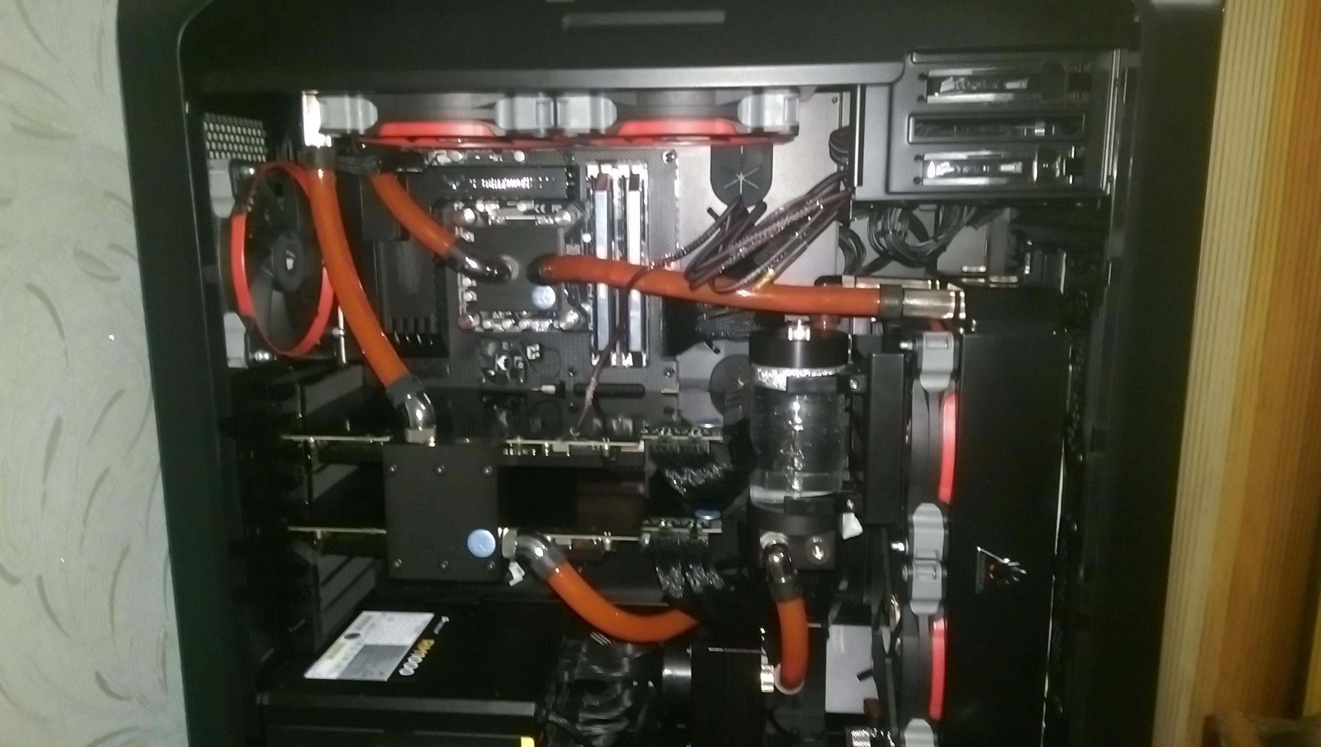

Зачем.....? Разве всем не пофигу что там в профиле? Да достоверность этих фото.......
Я же не на работу устраиваюсь что бы резюме составлять, в виде фото-отчета.
Вот, если вы судите только по фото........
IMAG0179.jpg [ 903.23 КБ | Просмотров: 1048 ]
