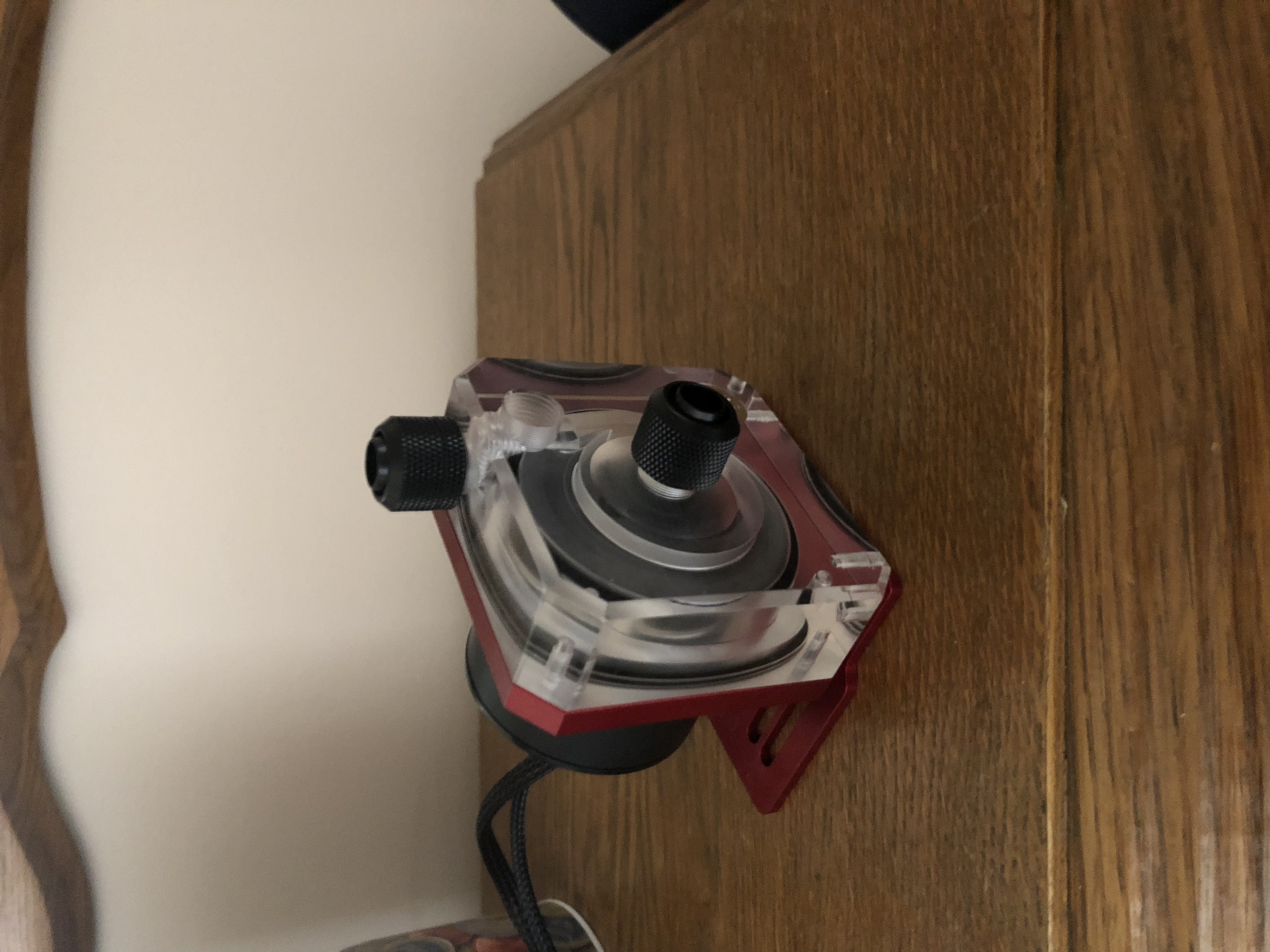

Вот разгонная пластина, выделил в пейнте
Вот и все. Ну и что? (с) NoizeMC

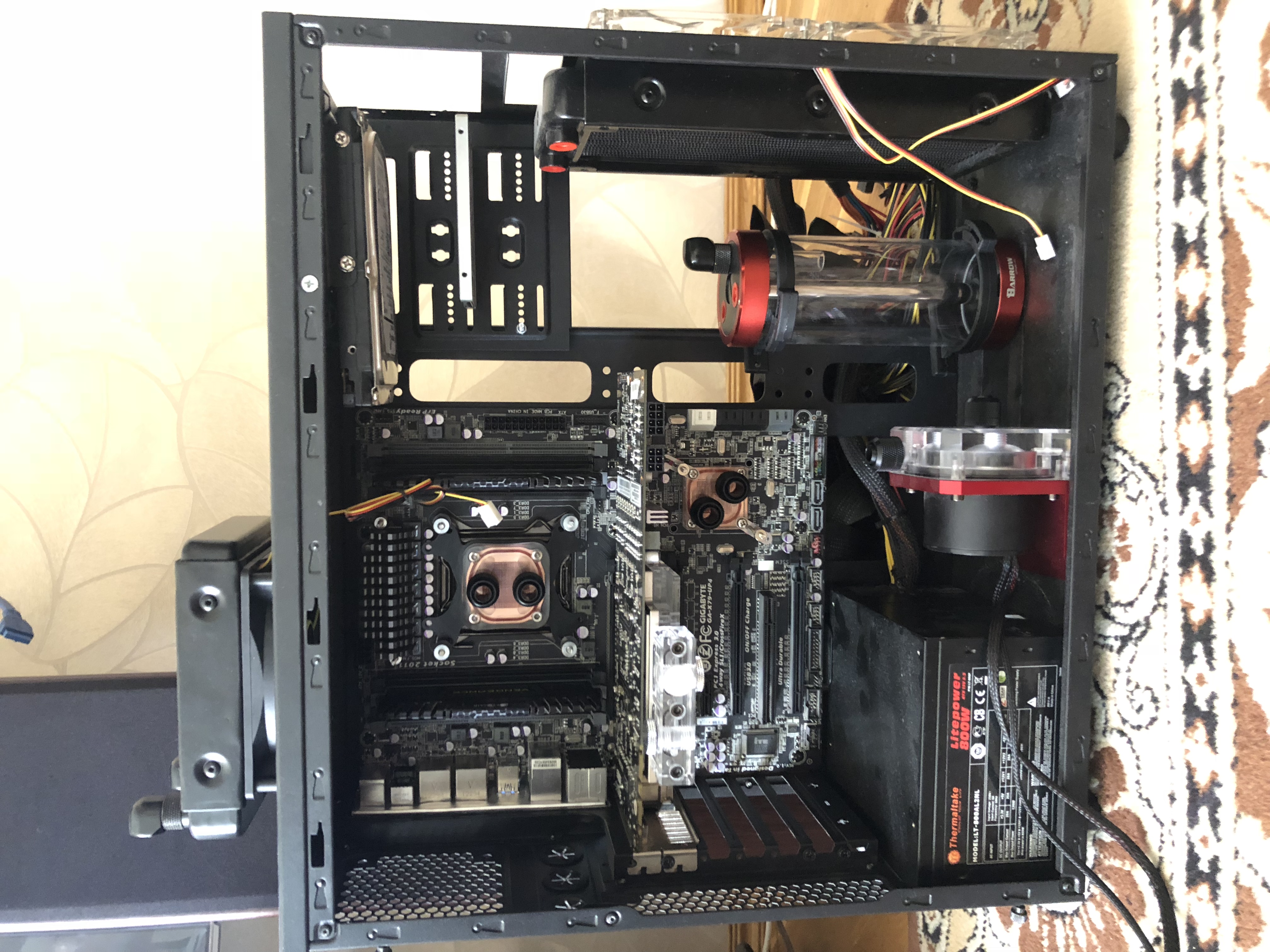

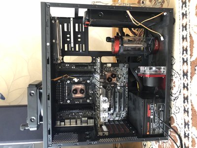

Собираю сжо, нужны советы опытных товарищей
Фото Общий вид
Комментарий к файлу: общий вид
E5A502B3-F318-4EF9-9E30-E7E521E7EDF2.jpeg [ 2.85 МБ | Просмотров: 712 ]
Систем запланировал такую: с правого 2х радитора, через чипсет на видюху, далее через дырки в корпусе, на верхний 1х радиатор и обратно в корпус на процессор и далее в бак (или в правый радиатор потом в бак?).

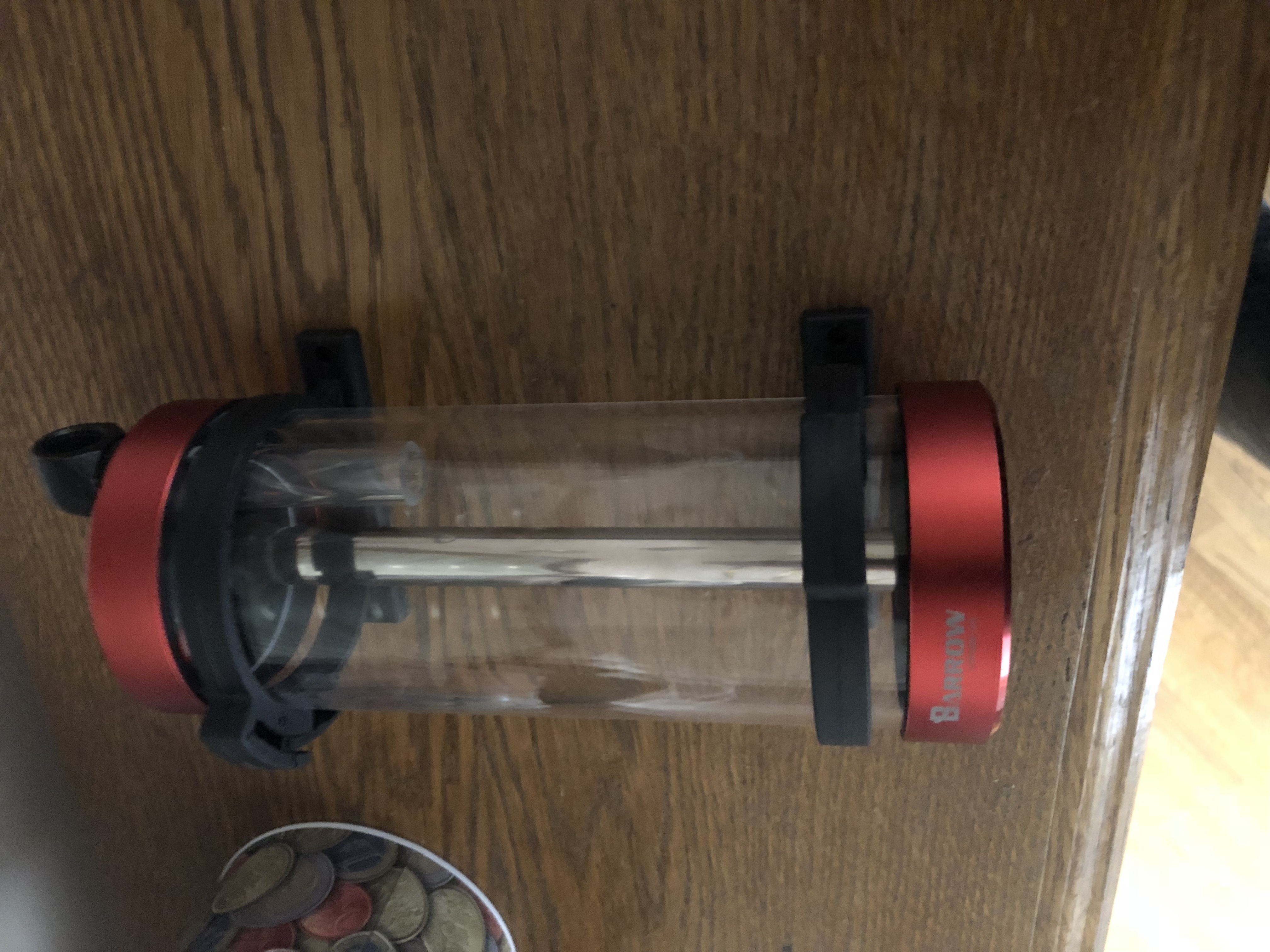

Второй вопрос связан с баком барроус
Бак
Комментарий к файлу: бак
1CE9AF05-F636-4EFB-BB65-7058624D1E9B.jpeg [ 2.74 МБ | Просмотров: 712 ]
Судя по надписи, низ именно там где она написана ) Зачем эта трубочка сверху свисает? Не будет ли она пузыри делать при сливе? Как вообще лучше организовать выход-вход из бака?

Регистрация: 09.10.2006
Контур делайте, как удобно, но рез должен всегда быть перед помпой - вход у нее сверху, где два отверстия ЛОХАНУЛСЯ, ПРОШУ ПРОЩЕНИЯ (помпа должна быть всегда под водой).
Это затворная трубка. Уровень жижи при заправке системы сделать выше нижней части трубки. Ничего пузырить не будет. Слив в рез через затворная трубку.
