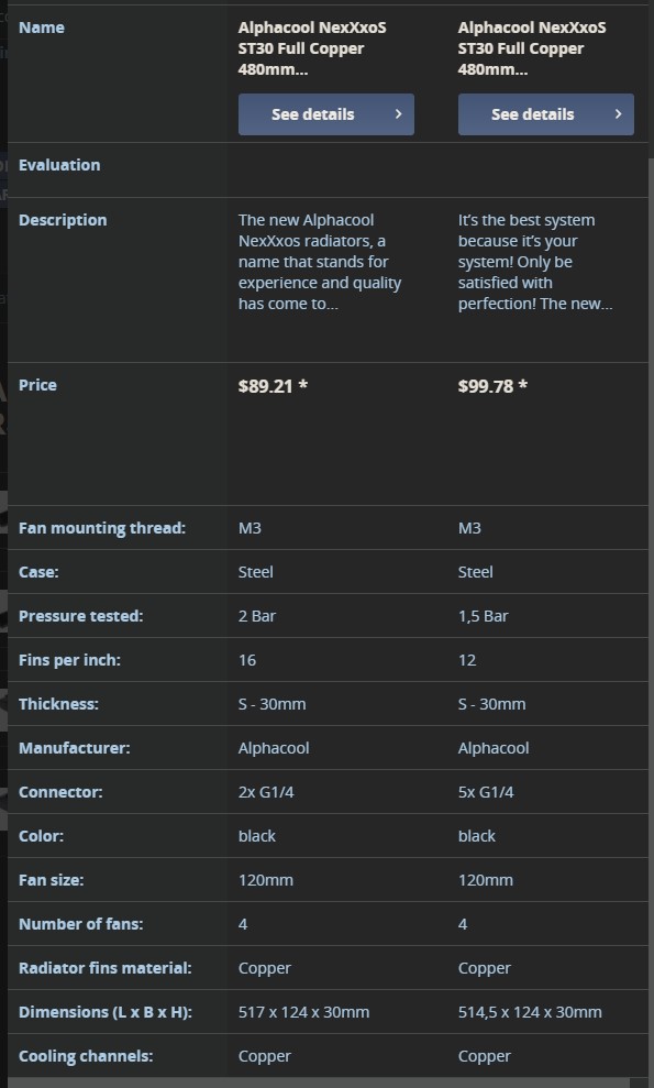

Доброй ночи, Господа хорошие. Владеет ли кто информацией (лучше личным практическим опытом) о разнице между Alphacool NexXxoS ST30 Full Copper 480mm RadiatorAlphacool
и Alphacool NexXxoS ST30 Full Copper 480mm Radiator V.2 (разницу в количестве портов опустим - не принципиально для меня). Есть ли смысл переплачивать за новую версию?! :?:
многое ли это меняет в реальном контуре?!

ex-trim писал(а):
Есть ли смысл
Одного взгляда хватает, чтобы увидеть смысл. В том числе и из-за 5 портов. Может потом поймёшь, когда будешь двухпортовый радиатор заколачивать в корпус, что это значит.
ex-trim писал(а):
переплачивать
Да это просто деньги! Если 10 баксов для тебя неподъёмная сумма, нефиг вообще в сторону воды смотреть, бесплатный воздух гороздо полезней для кармана :lol:
