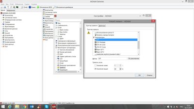

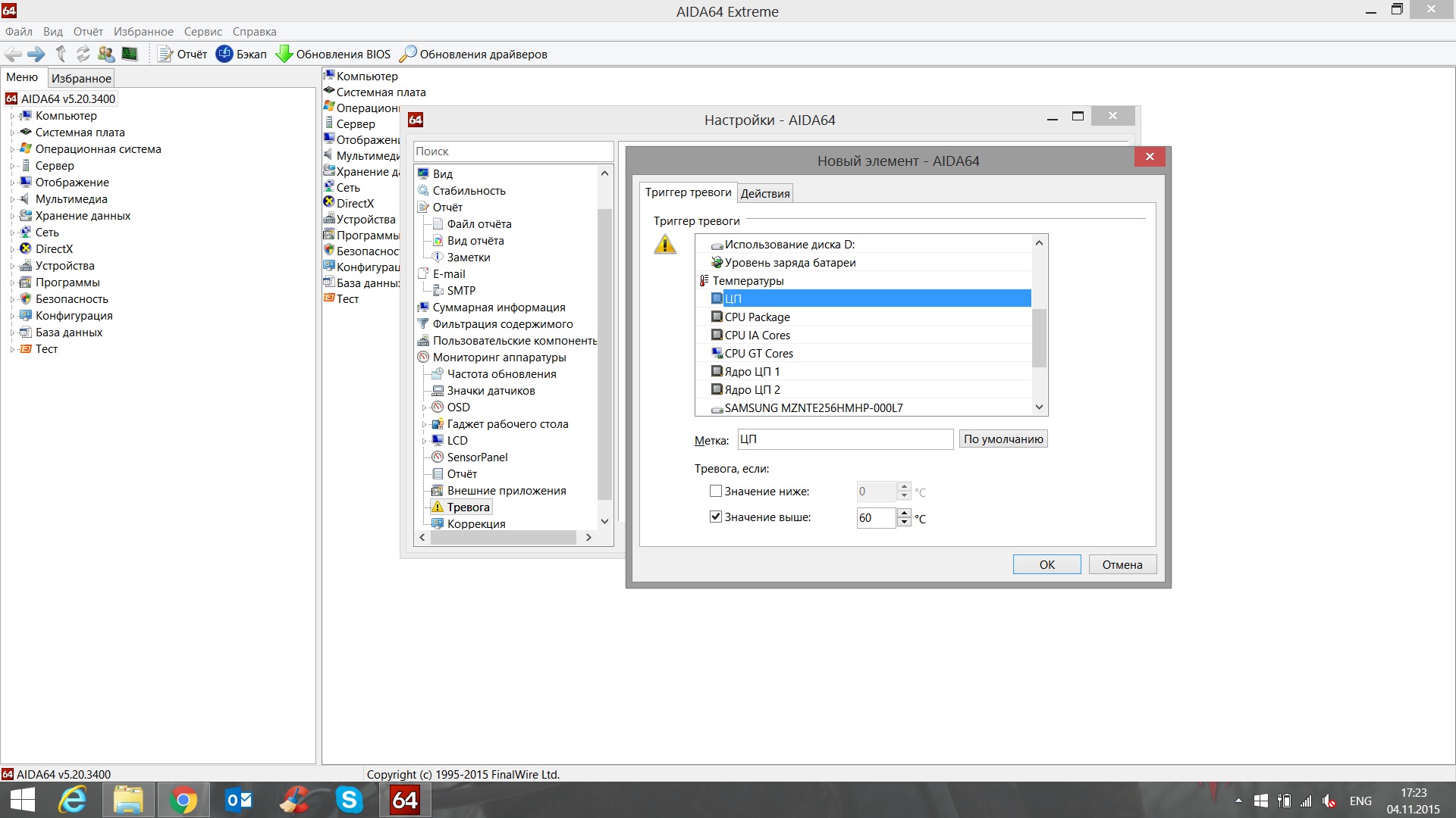

Регистрация: 19.03.2008
Откуда: Беларусь
Ilyasick писал(а):
Что Аида? Дай догадаюсь держать её в фоне что б она маяковала когда не будет оборотов на помпе? С таким же успехом можно просто мониторить температуры.
Видимо так
25732064.jpg [ 317.1 КБ | Просмотров: 1232 ]
