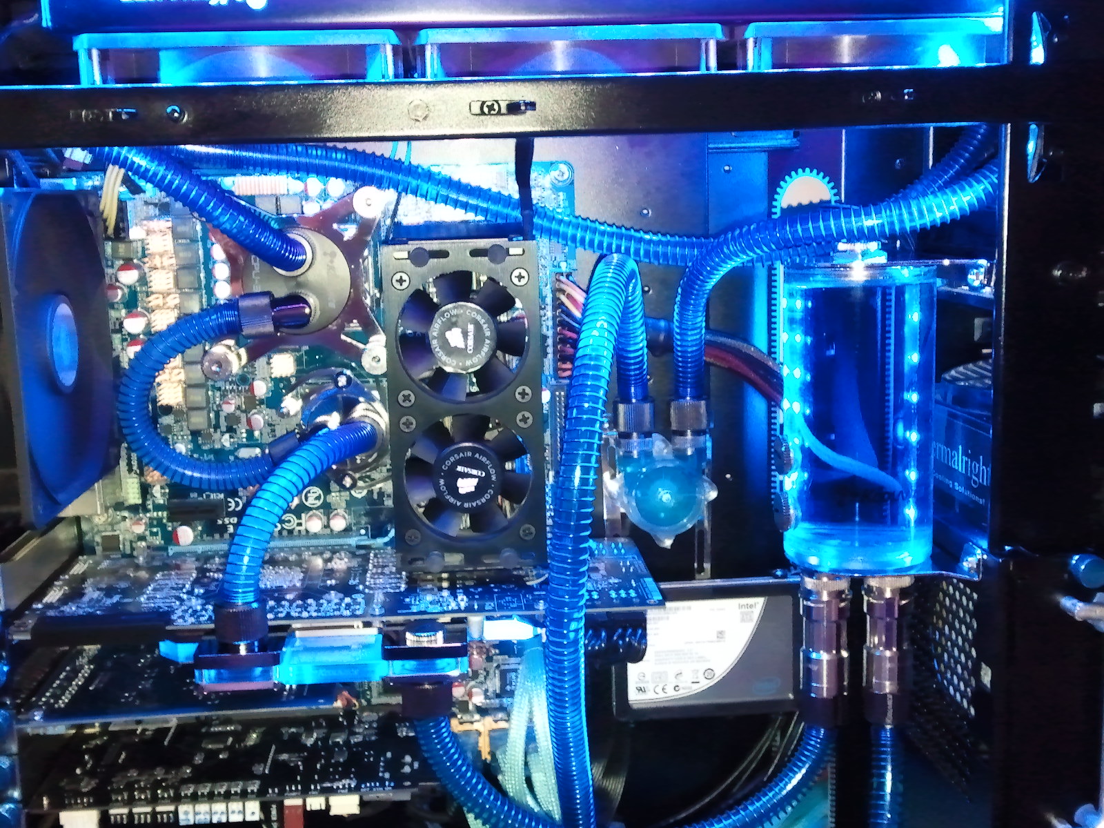

ЖиЖа 702-ая от Ку синяя...
Всё работает нон-стоп в режиме 24/7/365(за исключением на всякие кратковременные манипуляции с контуром много-много-много лет к ряду...
Резервуар акриловый от Ку работает с 2009-го года(в данный момент у камрада успешно шпарит) --- вопросов не имеется(чистенько и гладенько)
Ку

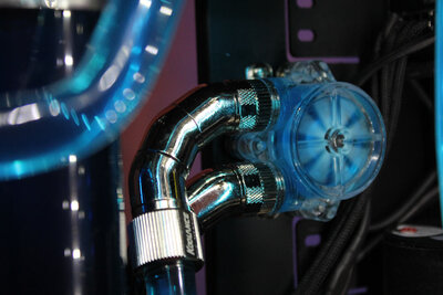

Расходомер 19-ый от Ку акриловый работает с 2009-го года --- вопросов не имеется(чистенько и гладенько)
Ку
IMG_4277.JPG [ 92.71 КБ | Просмотров: 496 ]

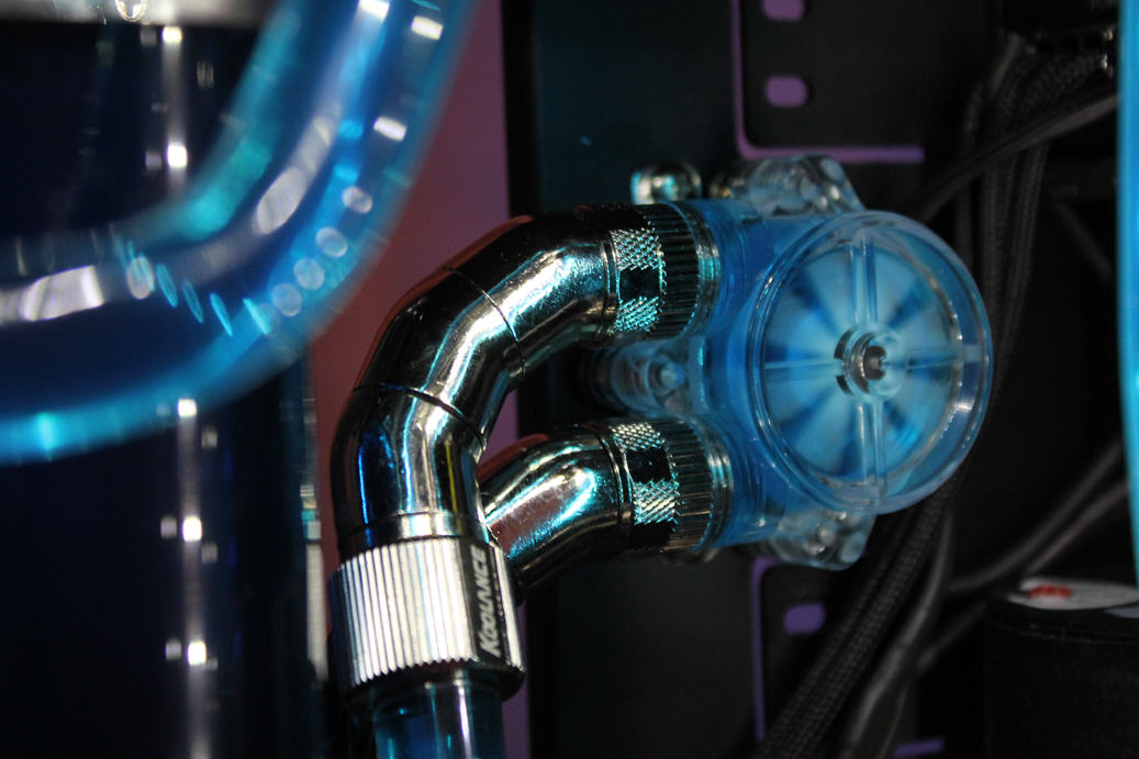

Расходомер 16-ый от Ку частично акриловый работает с 2013-го года --- вопросов не имеется(чистенько и гладенько)
Ку
9e85350f-d5cd-4a8f-b944-8484fce84779.jpg [ 94.84 КБ | Просмотров: 496 ]
Как думаете, Камрады, сколько ещё ждать тех самых микро-микро-микро трещин и/или чего там ещё..!?

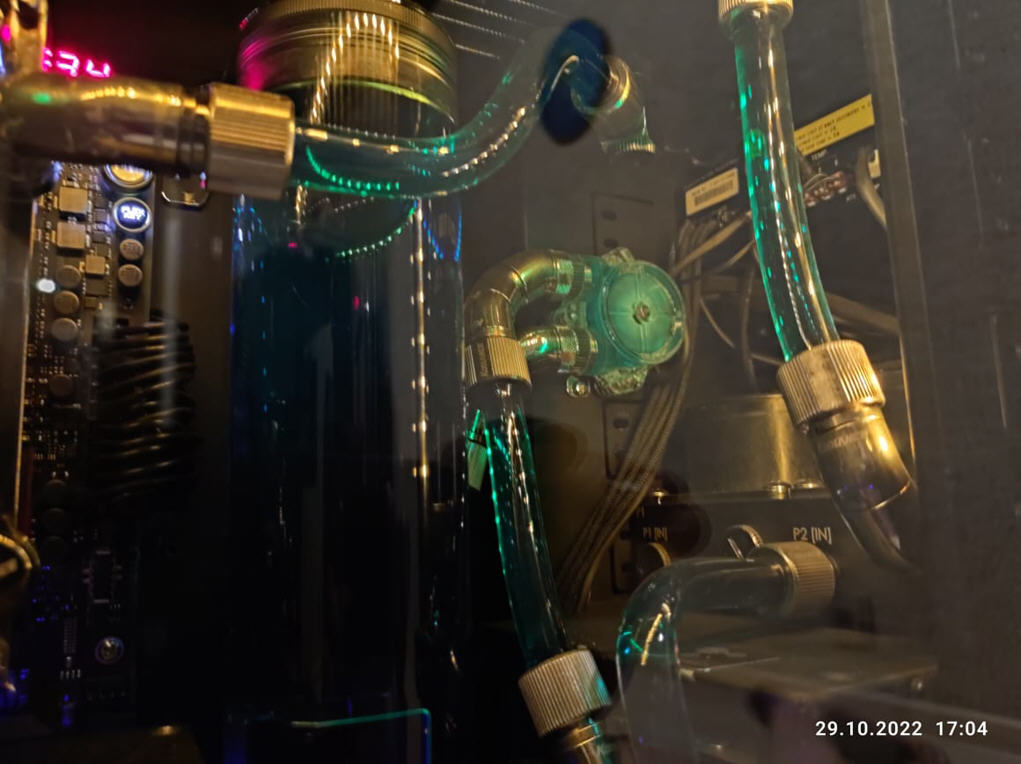

atlonn писал(а):
Бейрез с передними окнами из акрила
вы читать плохо умеете, впрочем как и делать фотографии... По ним ни то, что микротерещины не видать, там вообще мало что видно. Зачем фотографировать рез из актеала или прессованного пластика, а окно вставлено через резиновые прокладки - конечно с ним ничего не будет.
По остальному проблема с аркилом у меня лично на стыках и резьба резервуара (там если что клеем он склеен). По колбам - почитайте профильную тему на нашем форуме - удивитель наверное и поймете причину перехода на бронесиликатное стекло.
