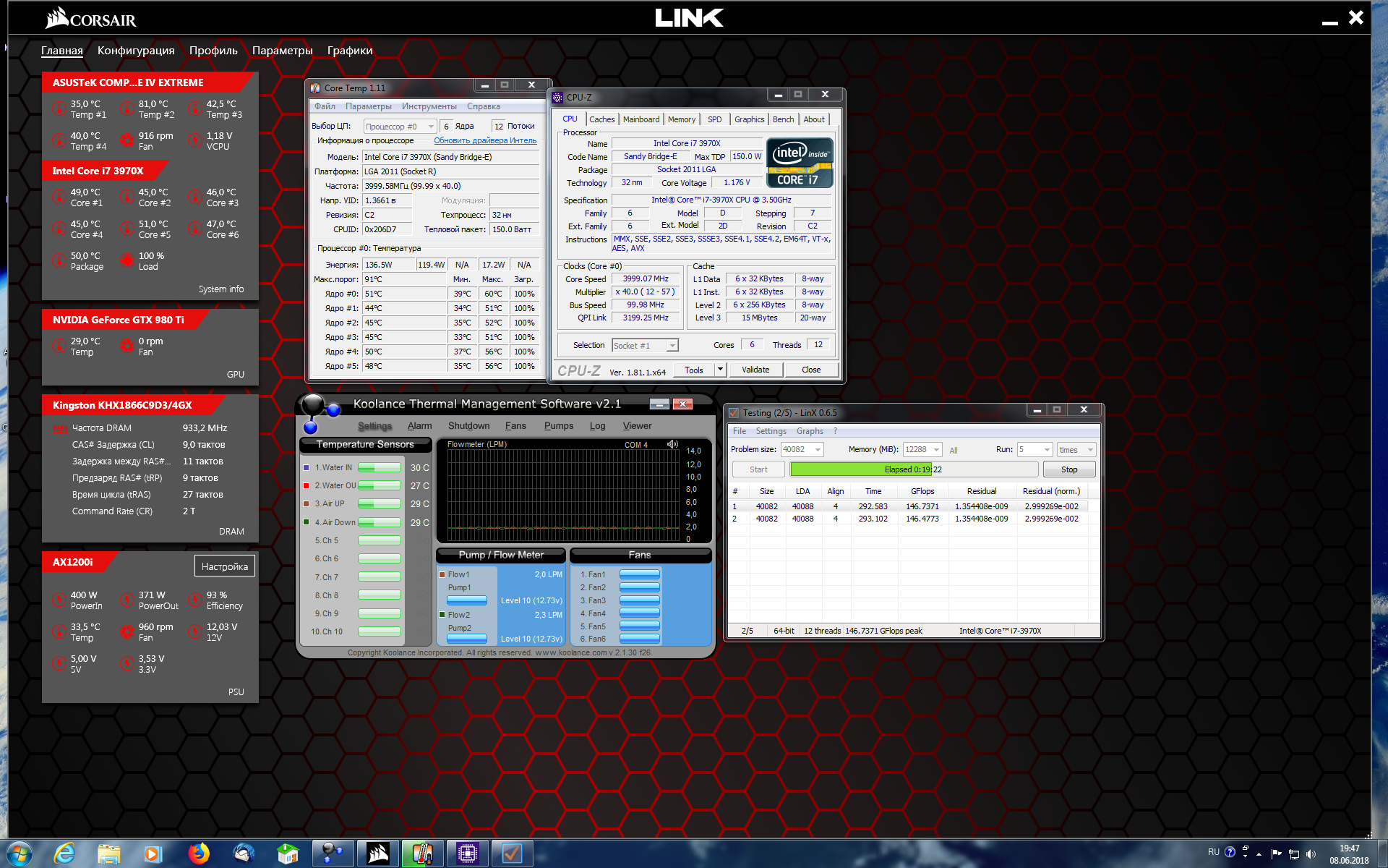

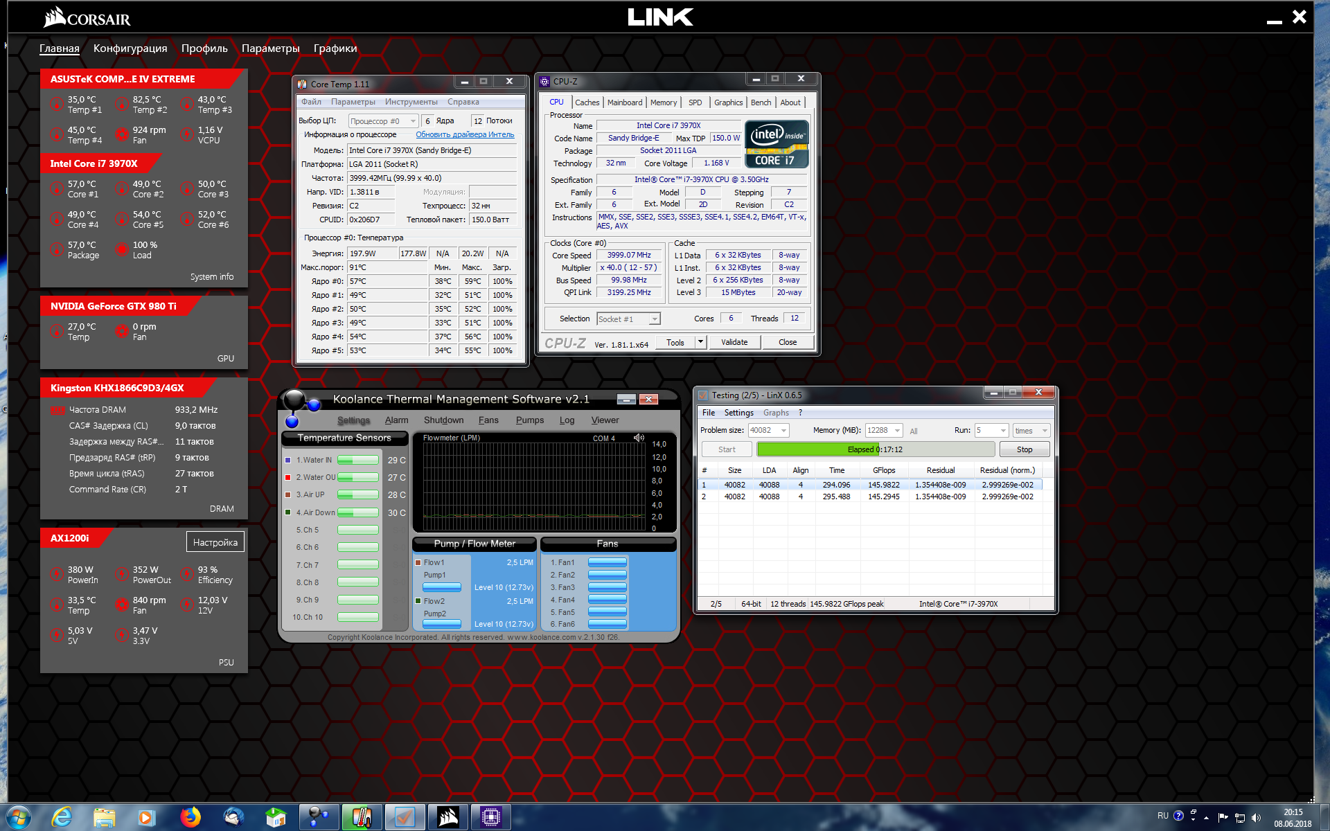

Собственно вот и результаты:
1. 2 Koolance 450s в топе EK-D5 Dual ниже резервуара
2. 2 Swiftech MCP655 в резервуаре Koolance RP452 X2 rev 2.0 (отсек вверху СБ)

Мое мнение в данной ситуации : В резервуаре от Ку, не очень удачно организованно последовательное соединение помп через 180гр. коннектор...и в результате мы наблюдаем падение производительности помп (0.5л/мин)
А зачем больший поток? вполне достаточно 1-1.5л/мин...остальное только для повышения надежности системы...
linx 2 koolance 450s.png [ 914.91 КБ | Просмотров: 807 ]
linx 2mcp 655.png [ 911.29 КБ | Просмотров: 807 ]
