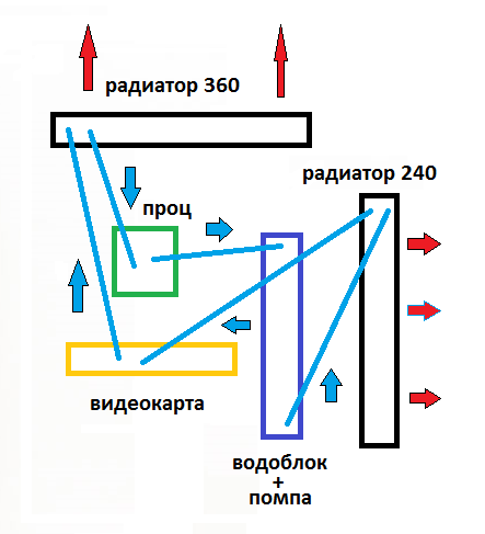

Регистрация: 14.06.2018
Добрый вечер. Есть пару вопросов к знающим людям.
Подскажите пожалуйста, оптимальна ли такая схема СЖО?
shema.png [ 16.86 КБ | Просмотров: 680 ]
Как зарекомендовала себя жидкость Nanoxia CoolForce CF1-UV-C?
Хорошие ли радиаторы Hardware Labs Black Ice Nemesis 360GTX?
