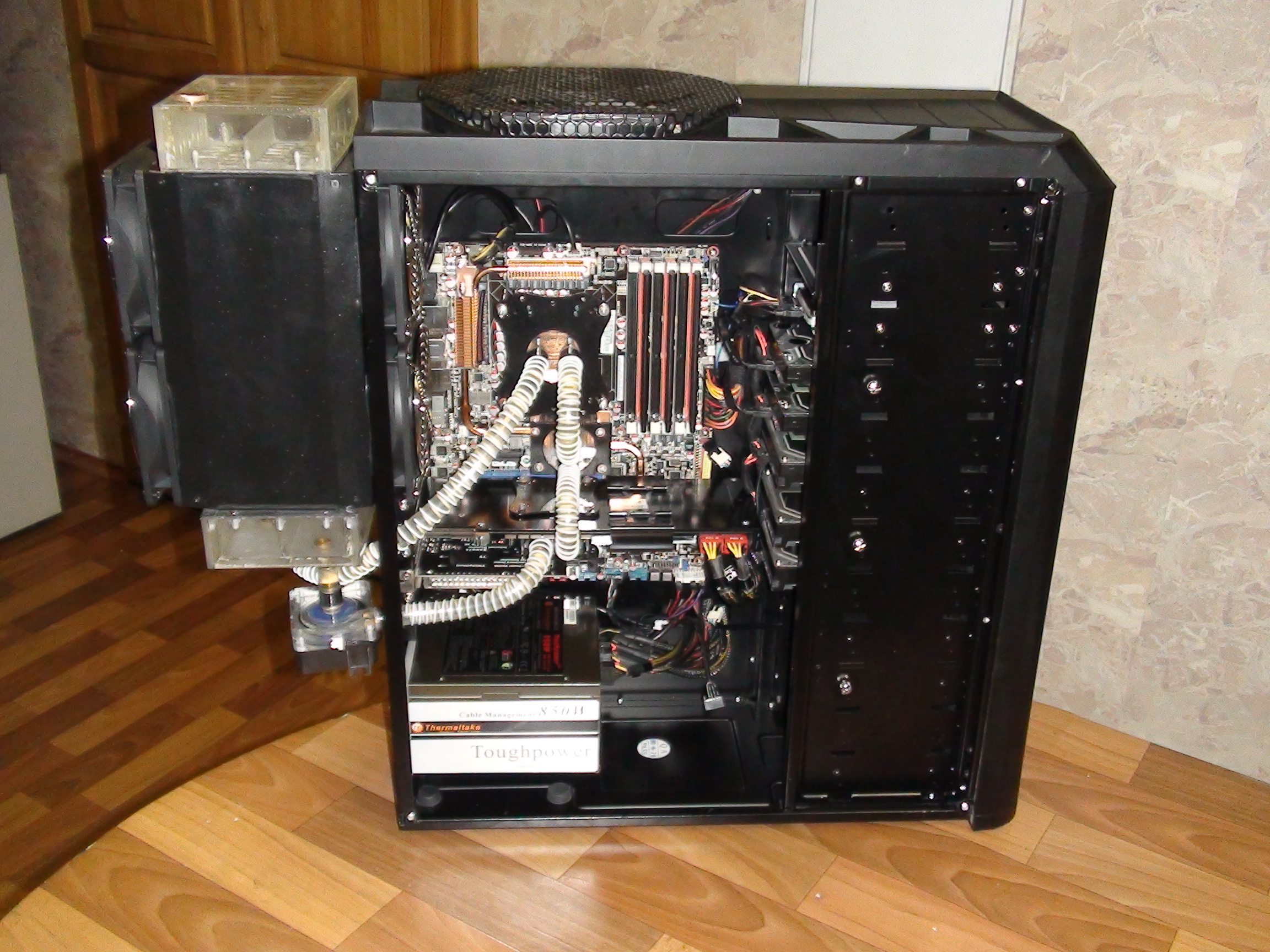

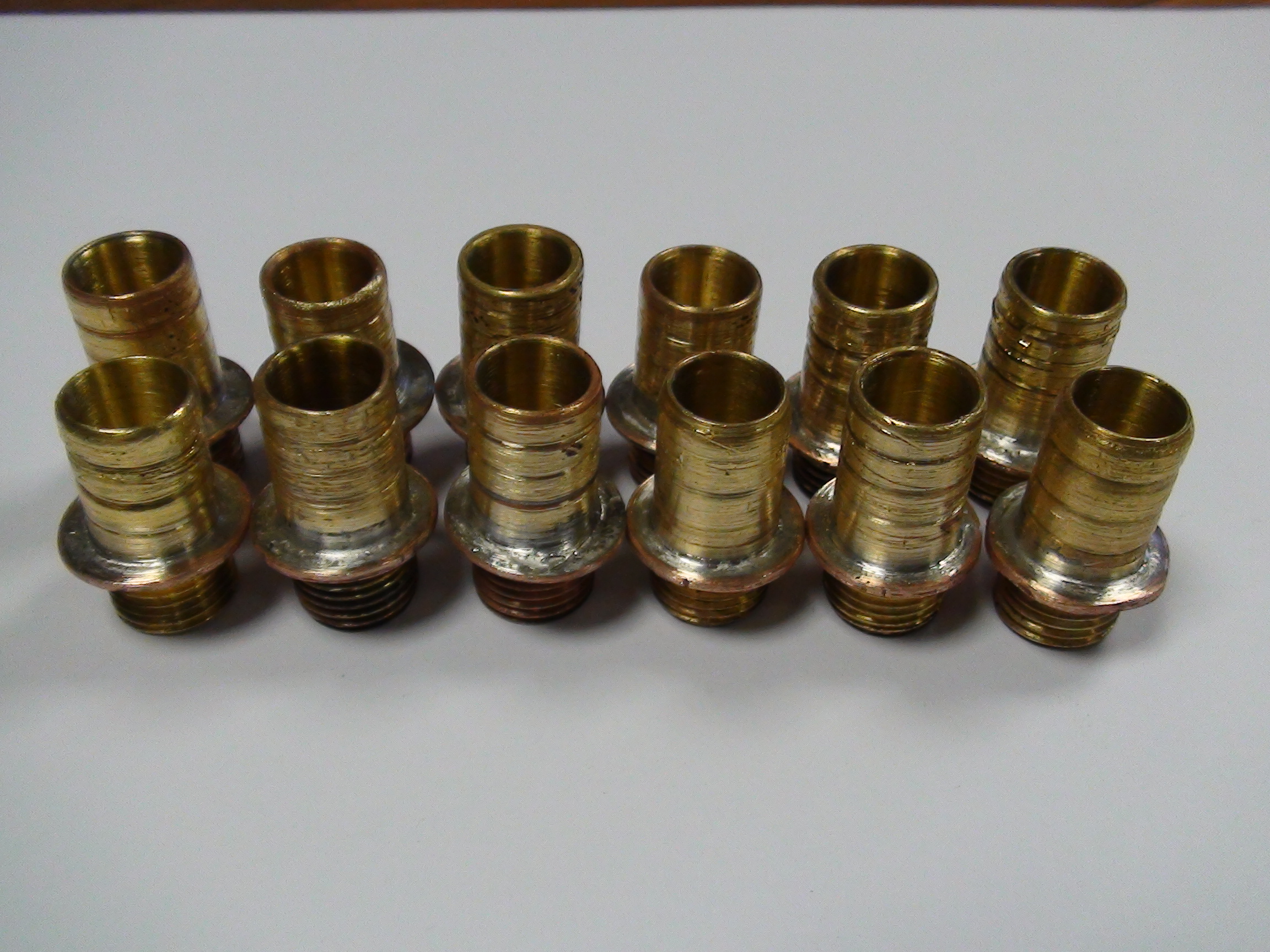

У меня самодельные елочки, дешевый ПВХ 12/16 и патологическая лень поставить хоть какие-то хомуты. Сперва всё было норм (года 2-3), и я забил и забыл (и да, комп тогда работал 24/7 при 100% нагрузке). А потом произошла протечка, и я сперва думал, что сам что-то сдернул, когда лазил в системник, но как оказалось, что за примерно полгода ежесуточных старт-стопов (комп тогда уже включался только при необходимости) шланг сползал примерно на пару мм с фиттинга. Причем только в этом месте (возможно, что именно этот фиттинг недостаточно ершистый, т. к. делал их вручную и они все разные, ну или шланг растянулся за годы). Контур кстати очень низкорезистивный, DDC 1T Plus при бусте до 26Вт дает в нем 450л/ч.
Фото
51420d2ddf74.jpg [ 1.19 МБ | Просмотров: 908 ]
e785aa7fffcf.jpg [ 1.29 МБ | Просмотров: 908 ]
И глянул сам щас на фото - фиттинг-то не первый после помпы, то есть скорее всего косяк именно в сопряжении и никак не связан с порядком в контуре. Просто это самое слабое место оказалось. Сползание прекратилось именно после того, как перестал доливать воду (уходило примерно граммов по 50 за год). Сейчас доливаю только до половины верхнего коллектора радиатора (реза), и только тогда, когда воздух начинает попадать в трубки рада (когда булькать начинает при остановке, воздух из трубок всплывает).
