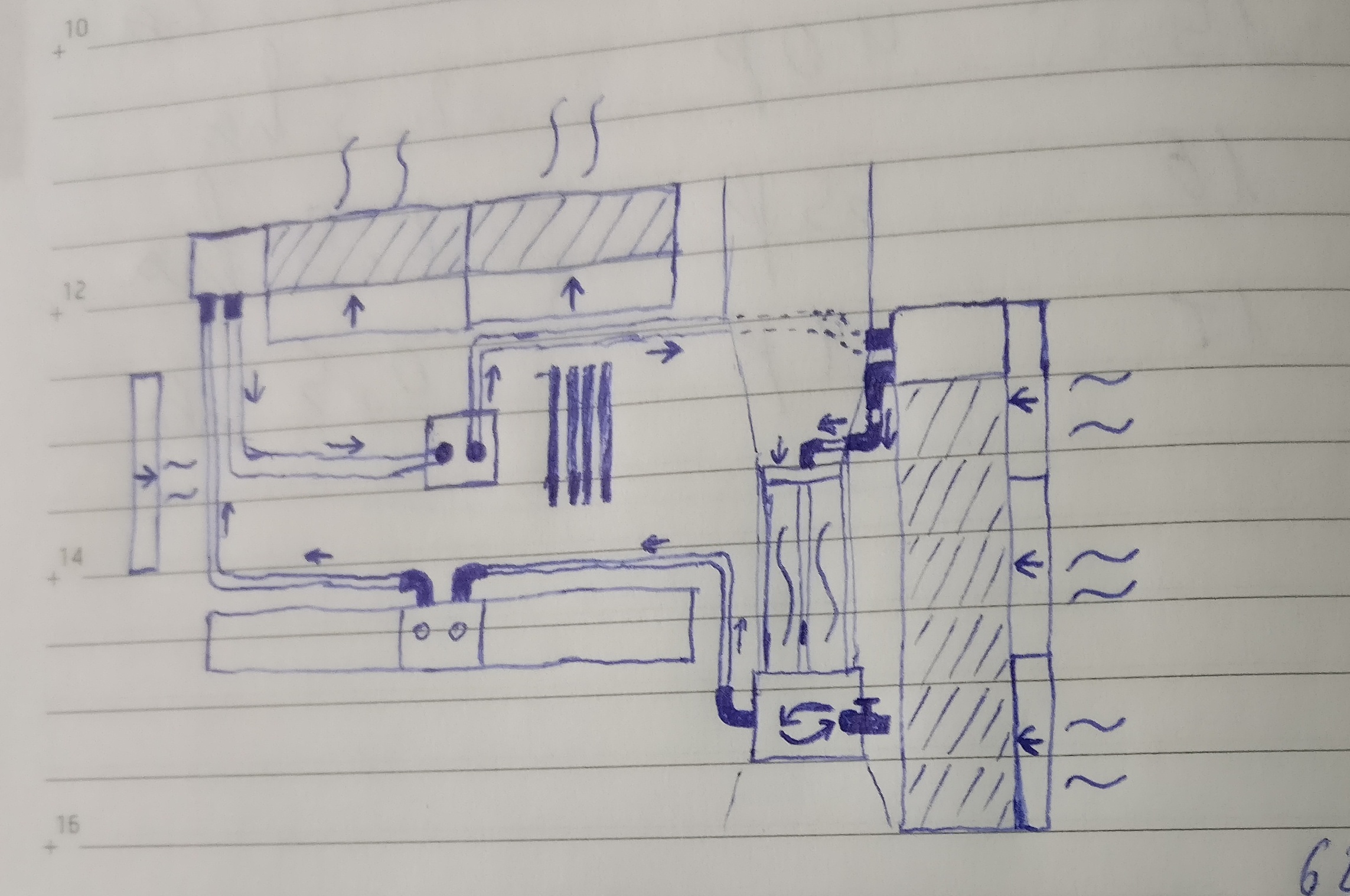

Добрый день. Начал понемногу планировать сборку своей первой сжо (необслуживаемая не в счет). Склоняюсь к медным хромированным трубкам с внешним диаметром 14 или 16 мм, и все это добро с радиаторами 360 на 40 (перед) и 280 на 30 (верх). Компановка в передней части корпуса получается весьма плотная, так что вопрос расположения крана слива для меня не очень очевиден. По прикрепленному фото наброска (знаю что коряво) видно что самой нижней точкой системы (не считаю низ переднего радиатора) являются отверстия in/out помпы (помпа предположительно будет EK-шная D5).
Комментарий к файлу: Простите за корявость -)
IMG_20180627_173207__01.jpg [ 695.78 КБ | Просмотров: 533 ]
Отверстие out идет на водоблок видеокарты, а вот отверстие in подумываю использовать для крана слива жидкости. В связи с этим вопрос - прокатит ли такая конфигурация? Будет ли вообще сливаться вода через это отверстие? Не нужно ли будет как-то блокировать out (трубка что идет на видеокарту) для того чтоб слить воду через in?
Пы.Сы. Корпус NZXT H700i
Регистрация: 09.10.2006
Что-то будет, а что-то нет.
Боковой радиатор точно будет полный.
Регистрация: 19.03.2008
Откуда: Беларусь
Какой радиатор на перед выбрали?
Регистрация: 28.06.2018
Ну всмысле возможен ли вообще слив жидности через то отверстие? Оно же входное, нет ли ограничение на "вывод" воды через него? Да и в теории при открытом кране вода так же будет уходить в отверстие out (то есть в сам контур).

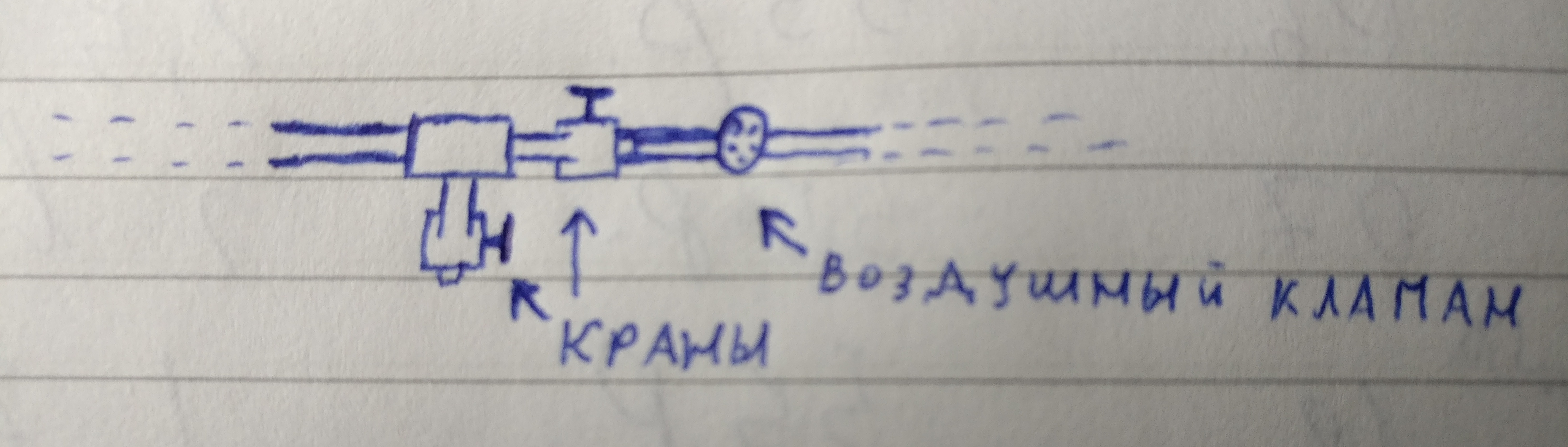

Имеет ли смысл заморачиваться с системой с двумя кранами, аля "тройник, в нем кран, а дальше по контору еще кран (который по умолчанию открыт) и воздушный клапан для выравнивания давления. При закрытии крана на контуре и открытие сливного крана на тройнике - просто прогнать всасываемый через клапан воздух через всю систему пока не выйдет вся жидкость. При том в теории место расположения такой системы (вврху/внизу) значения не имеет. Имеет ли такая схема право на жизнь (смысл), или я где-то туплю?
IMG_20180628_112321__01.jpg [ 1.19 МБ | Просмотров: 887 ]
ну что-то вроде EK-CoolStream PE 360
