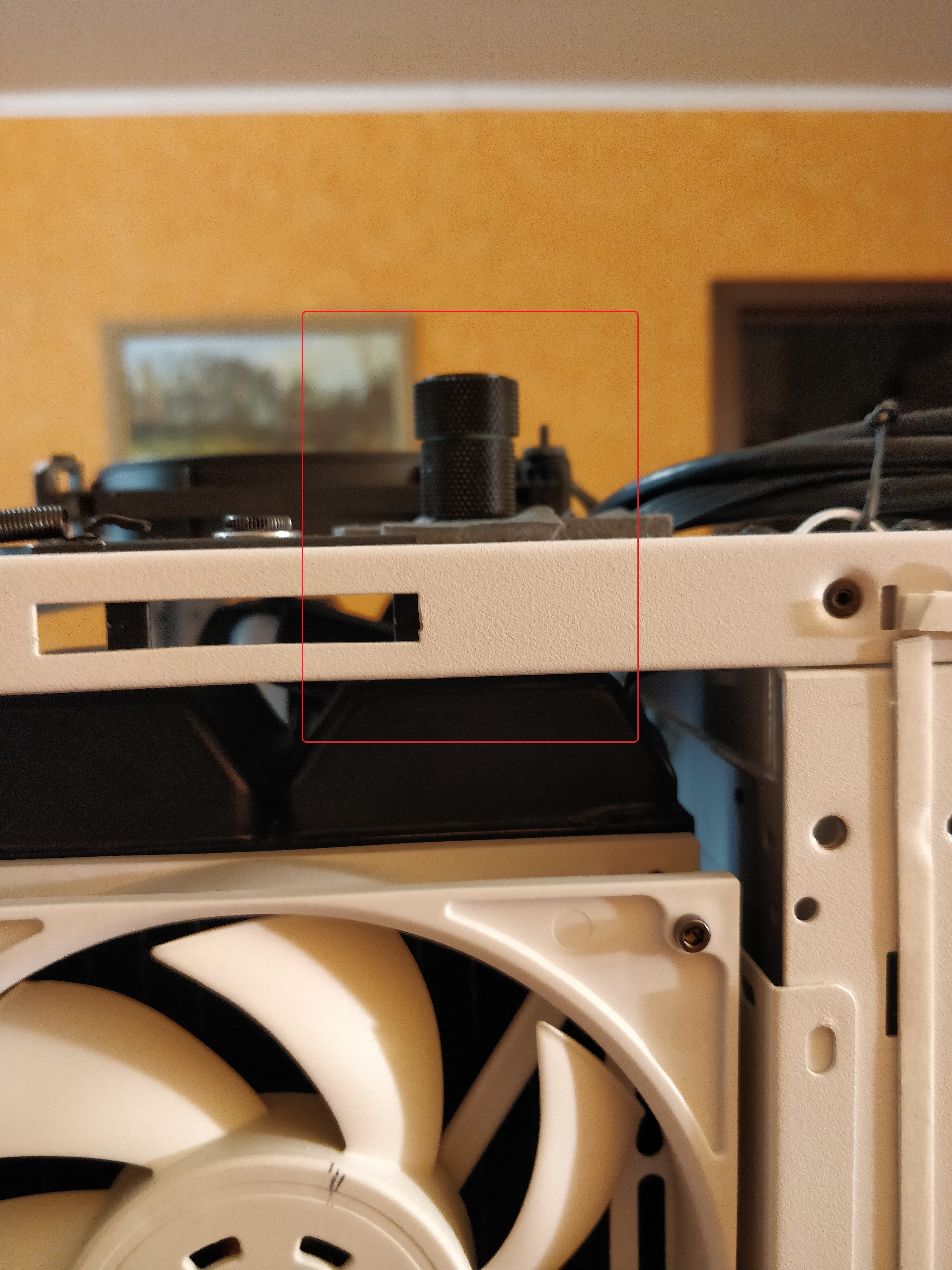

Регистрация: 28.02.2008
Откуда: Калининград
Фото: 99
matocob писал(а):
Ладно, придётся тянуть длинные шланги... Спасибо.
Не обязательно, на самом деле вполне можно вывести снизу через 2х45 адаптеры, а если рады взять SR-2 то вход и выход со стороны фронтального отсека можно сделать без изгибов через порты "вбок".
Правда будет головняк с заправкой радов портами вниз, у SR-2 много портов на одном конце, а на другом сливной порт не предусмотрели :(
При любом варианте разводки рекомендую этот мод - вывод филлпорта. Достаточно одного, как показала практика, через один порт оба рада заполняются, надо только пробочку сверху второго открыть. У меня на первом сливо-заправочный порт был сразу, но вот со вторым заправка и прокачка объемного контура превратилась в легкую прогулку )
Ну и конечно безжалостно резать лишнее, перекрывающее сечение воздушного потока у креплений радов. Я вот недорезал немного )
