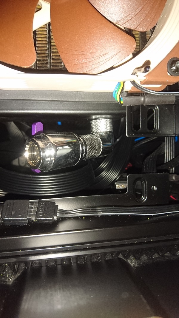

I0GER писал(а):
Ну всмысле возможен ли вообще слив жидности через то отверстие?
У меня сливается.
Регистрация: 28.06.2018
IceFireW писал(а):
У меня сливается.
судя по фотке, у тебя это отверстие используется по прямому назначению, а не для слива, или же я чего-то не понял?
Регистрация: 09.10.2006
I0GER писал(а):
судя по фотке
#77#77
Все тоже самое, только шланг идущий на видео вкручен сверху, а не с фасада.
Сейчас вкручен с фасада, а кран как был свободен, так и остался, просто его закрывают провода.

I0GER писал(а):
видно что самой нижней точкой системы (не считаю низ переднего радиатора) являются отверстия in/out помпы
Вот и делай там кран. У меня радиатор вообще на быстросцепах, потому как нефига его каждый раз опоражнивать при замене какого то элемента СВО.
Поэтому у меня из общего литра сливается только грамм 150-200 (1 не полный двухсотграммовый шприц).
Надо радиатор слить (пока еще ни разу не понадобилось) - так же расстегиваются быстросцепы и из остального контура вообще ничего сливать не надо.
Делай так, как тебе удобно, чуть чуть головой подумай, зачем тебе все это нужно и как можно все это сделать лучше и сделай правильно.
Беда в том, что головой то думать может и все хотят, но по каким то причинам, не могут. Поэтому тут тебе столько всякой всячины насоветуют, только держись :D .

I0GER писал(а):
Ну всмысле возможен ли вообще слив жидности через то отверстие? Оно же входное, нет ли ограничение на "вывод" воды через него? Да и в теории при открытом кране вода так же будет уходить в отверстие out (то есть в сам контур).
Имеет ли смысл заморачиваться с системой с двумя кранами, аля "тройник, в нем кран, а дальше по контору еще кран (который по умолчанию открыт) и воздушный клапан для выравнивания давления. При закрытии крана на контуре и открытие сливного крана на тройнике - просто прогнать всасываемый через клапан воздух через всю систему пока не выйдет вся жидкость. При том в теории место расположения такой системы (вврху/внизу) значения не имеет. Имеет ли такая схема право на жизнь (смысл), или я где-то туплю?
Сливать через inlet-отверстие (и вообще менять местами inlet и outlet отверстия) не лучшая идея. Если подобран конкретный топ для помпы, то в его мануале можно посмотреть ограничения именно для него.
Схема с двумя кранами слишком заморочена - не обязательно полностью перекрывать поток в контуре, чтобы слить жидкость. Достаточно в outlet-порт вкрутить тройник, а в него краник.
И не нужна.
Проблемы автора решил бы этот радиатор, но к сожалению, не во всех типоразмерах есть такой функционал.
Вообще то это для удаления воздуха. У меня скажем есть такой функционал, но он мне вообще без надобности.
В зависимости, как расположен радиатор. У вас "скворечник", лежит радиатор вверху на ребре) В корпусе - данная "дырка" при вертикальном расположении радиатора будет самой низкой точкой слива. Это к вопросу автора и и схеме, где "вкрутить" кран.
Его можно по разному применять, но если основные порты вверху при вертикальном расположении радиатора? Сообщающиеся сосуды) При схеме радиатора U
Добавлено спустя 8 минут 26 секунд:
Народ, на пурпурную ручку крана не обращайте внимания). Я не их этих, продавец накосячил. Хотел синюю)
Он и не будет ничего менять. У него Вход будет сверху колбы, а выход, где и положено, а в другое отверстие можно вкрутить кран.
И это правильно, не чего лишний раз крутить ящик с железками, один раз залили и достаточно.
Чтоб не перепутали, представляйте фото после правки в фотошопе.
Висит рез вверху корпуса. Смысл от крана в резе? 2/3 радиатора остаются с жижей. Если самослив.

nag77 писал(а):
Не понял.
Если волнуетесь об радужной ручке, то можно ее закрасить в фотошопе и не я первый обратил на нее внимание.
Я уже советовал камраду не так давно сделать радиаторы на быстросцепах чтобы из них постоянно не выгонять воздух после заправки. Всего нужно четыре быстросцепа 2 папы и два мамы, радиаторы поставить паровозом и все. Но если еще лучше, то 3 папы и 3 мамы - отключили от радиаторов, вставили сверху быстросцеп ( для лучшего эффекта дуем в верхний) и снизу и пошла горячаявода в бутылку.
