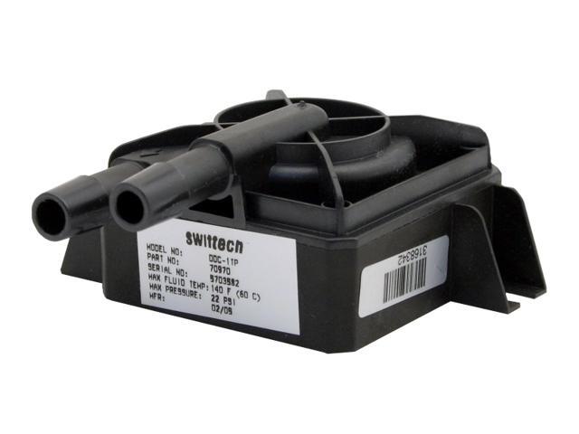

http://www.oberread.com/laing.htm
это вот эти ? гдето про них писали что шумные они, возможно даже в этой ветке...
Регистрация: 28.09.2005
Откуда: СТОЛИЦА НАША
http://www.oberread.com/laing_ddc.htm
думаю конкретно такие
kgolikov
кстати очень на них swiftech похожи,прям один в один
вполне возможно,что это одно и тоже
http://www.newegg.com/Product/Product.a ... 6835108063
http://www.performance-pcs.com/catalog/ ... ts_id=2539
Добавлено спустя 1 минуту, 52 секунды
Я думаю,что это как с радиаторами. Одинаковые только под разными марками. Но сходство в ноль

http://laing.com.ua/index.php?main=pumps&content=7#
http://images10.newegg.com/NeweggImage/ ... 063-01.JPG
по-моему абсолютно идентичны
Точно заметил, судя по фоткам - различий нет кроме наклейки , но делает эти помпы именно LAING .
