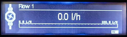

12 лет в системе горизонтально стоит INS-FM18 подключенный к Aquaero 5 и работает 24/7. Сперва была залита синяя жидкость от Koolance, которая менялась 2 раза, потом дистиллированная вода + 30% пропиленгликоля. Большую часть времени поток был 150 л/ч. И теперь, судя по всему, датчик заклинило. Контроллер показывает 0 л/ч и увеличение потока до 250 л/ч (больше не получается) не помогает. Пока не дошли руки, чтобы слить жидкость (я бы уже поменял её) и попробовать дунуть с другой стороны, чтобы кральчатка закрутилась. Но не заклинит ли его снова через некоторое время? В РФ INS-FM18, судя по всему, не продаётся. На сайте Koolance за него хотят 42 долл. + доставка в РФ сторонними компаниями... Его главная задача была, чтобы контроллер отключал питание при падении скорости потока ниже 90 л/ч (что контроллер и делал). Меня пугает только выход насоса из строя. Хоть это и маловероятно... До этого стоял вертикально похожий датчик, но прозрачный - его клинило несколько раз. Сейчас ставить какой-то другой формы и подключением крайне нежелательно - место ограничено.
Точно уже не помню, но контроллер я пытался откалибровать через софт, чтобы показания были корректными. Сейчас вижу: Calibration value - 187. Было это или я выставил, просто не помню.

Вытащил потокомер - если в него дунуть, то слышно, как там крутится то, что должно крутиться. Промыл его жидким мылом. Поставил обратно
000.jpg [ 41.49 КБ | Просмотров: 1583 ]
Чего ему не хватает? :-x Ну и фиг с ним... У Koolance всегда так? Это уже не первый - до него (более 10 лет назад) был прозрачный, который тоже подклинивал, но стоял вертикально... Но он хоть начинал работать после продувки.
