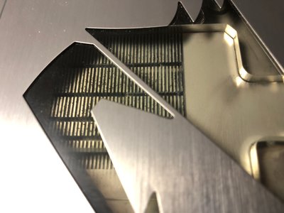

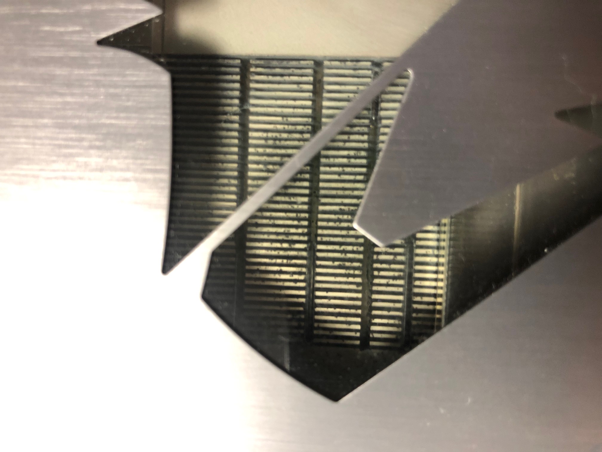

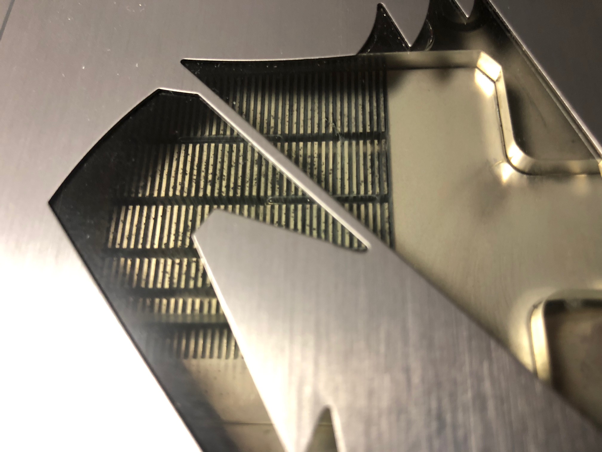

Добрый день. Есть ВК 1080ти аорус с заводским СВО. Карте 1,5 года. Последний год стояла в СВО, которая не обслуживалась.
Чем посоветуете попробовать промыть водоблок, потому что разбирать не очень хочется. Придется снимать алюминиевую наклейку с морды. Обратно ее не приклеишь)
Каким-нибудь мягким моющим средством типа подобного >>> СЖО. Чем очистить комплектующие #11932761

DottyP4
Аааа, вот про какой "радиатор"... )
Нууууу... По фотографии не получается лично у меня определить природу этих точек, а Ванговать не имею права...
