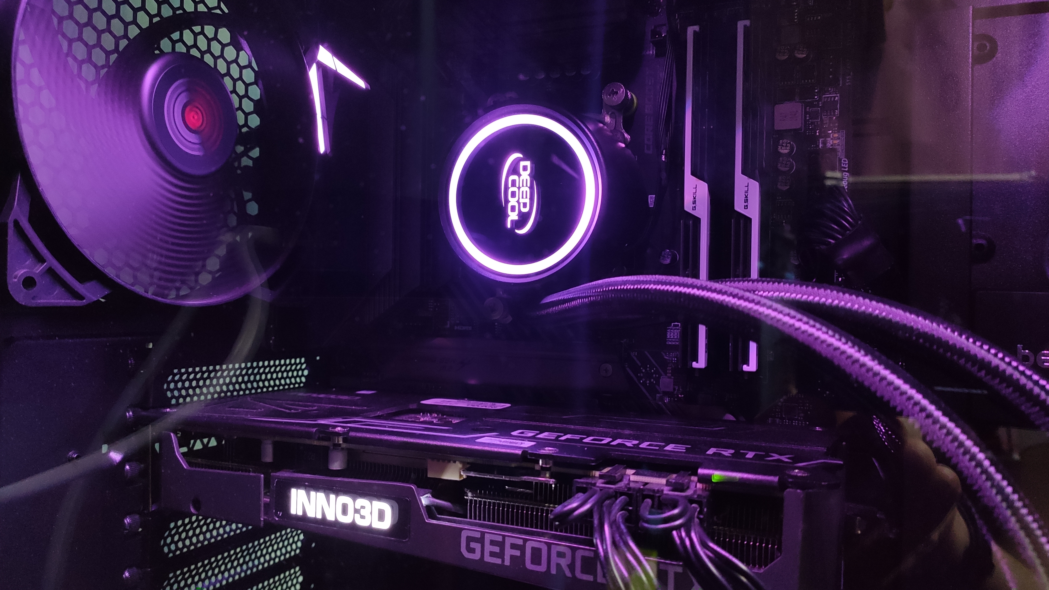

Доброго дня, не так давно, начитавшись отзывов в данной ветке, приобрел gammaxx l360 v2. Установил водоблок фитингами вниз, радиатор на переднюю панель тоже фитингами вниз. Если про радиатор фитингами вниз вроде считается максимально благоприятный вариант , а вот на сколько безопасно устанавливать водоблок оными вниз? опыта с СВО нет. Фото прилагается.

Могу ошибаться, но вот это вы напрасно сделали. По идее шланги должны выходить либо в бок, либо вверх. Что у вас в мануале написано по этому поводу?

arduum По большому счету на эту модель мануал есть только на метод крепления на сокет, а как устанавливать и в какое положение, рекомендаций нет.
Кардинально неправильный вариант. Если в помпе остался воздух он оттуда никогда уже не выйдет. Если вы насмотрелись видео говноблогеров про то, что радиатор нужно ставить фиттингами вниз , которые вырезали окошки в радиаторе и показывали воздух - то забудьте про этот лютый бред. Среднестатистическая помпа AIO систем никогда не продавит воздух вниз по магистрали. Собственно они сами не смогли подтвердить свою теорию по этой причине и не сняли видео как в такой установке из помпы выходит воздух в радиатор.
Тут главное соблюдать правило, чтобы фиттинги радиатора были выше фиттингов помпы. Помпу желательно ставить фиттингами вверх, ну или боком.
что за бред? кто это вообще озвучил ? никогда не выйдет ,ты хоть помпу эту видел в разборе и её начинку там места крайне мало не говоря о жижи которой от сили 100мл лол)
единственное ,что верно (и то что бы пузырь воздуха не журчал) (хотя не факт что он там образуется на 100%) , радиатору побоку ... воздух скопится в нём что с низу ,что с верху от фитингов .

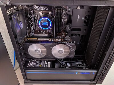

т.е. у меня по-вашему тоже не правильно установлено? Насчет воздуха в помпе, я сначала закрепил радиатор, потом опустил помпу ниже радиатора насколько позволяли шланги, подержал и только потом установил помпу на процессор. В результате, никакого шума при работе от помпы нет, значит воздуха в ней нет.
