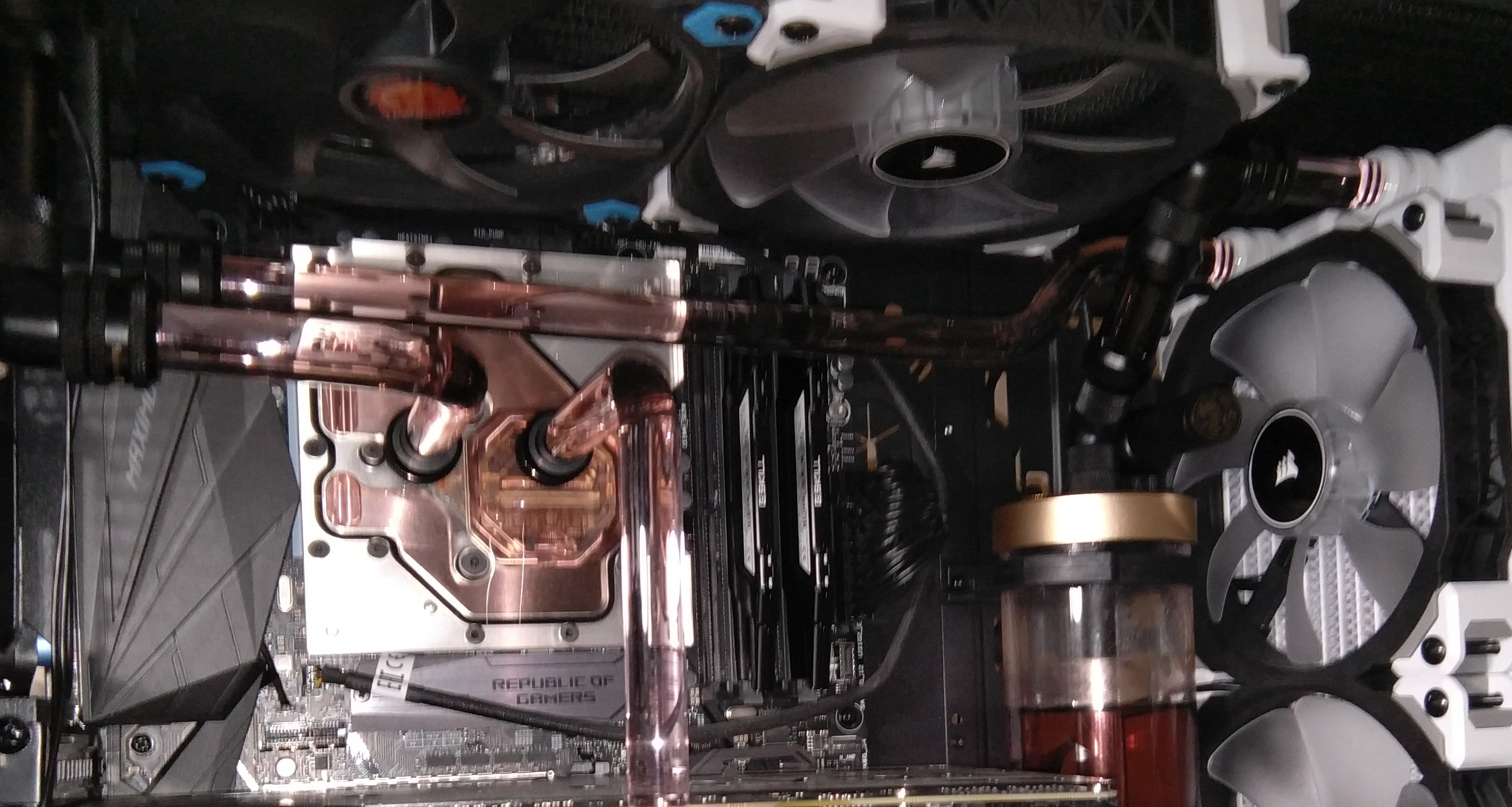

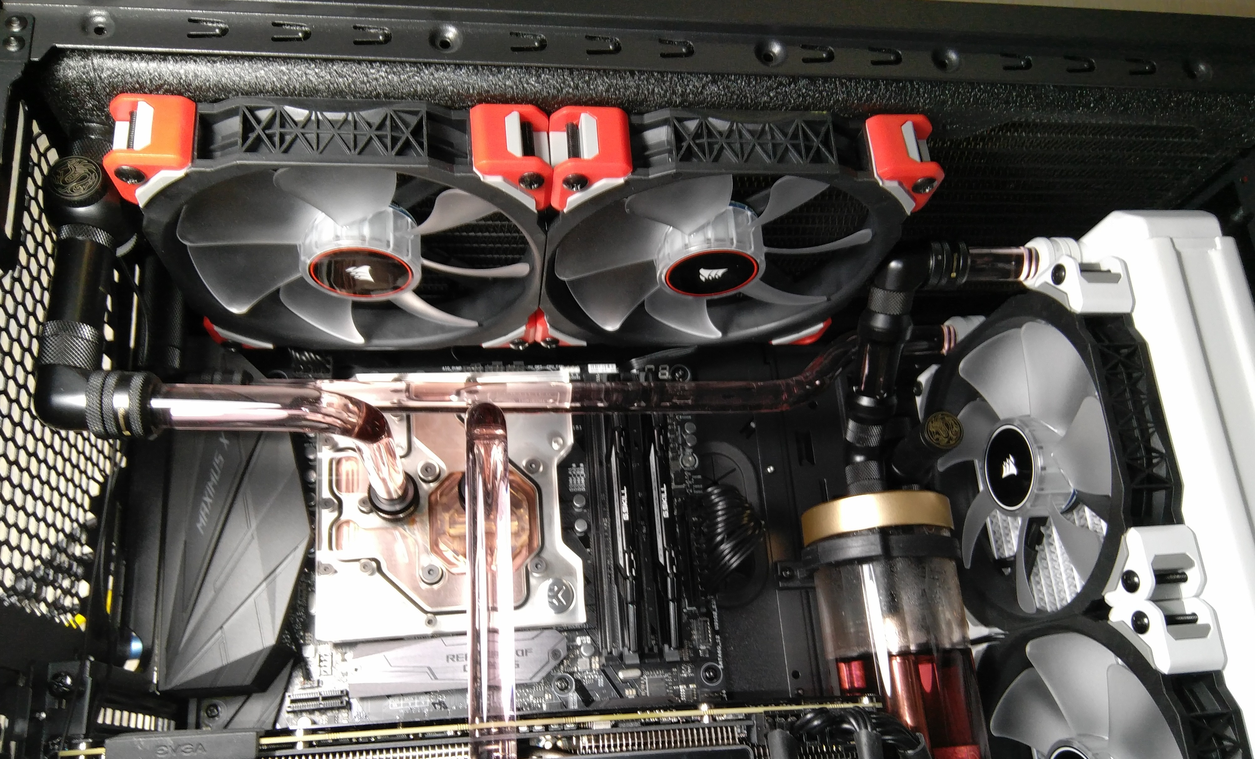

atlonn писал(а):
beavis81
Качественное фото крупным планом будьте любезны...
hydro2.jpg [ 953.08 КБ | Просмотров: 1098 ]
hydro.jpg [ 2.01 МБ | Просмотров: 1103 ]

Bump вопросу, почему не стекает вода с верхней части контура?
