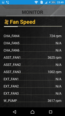

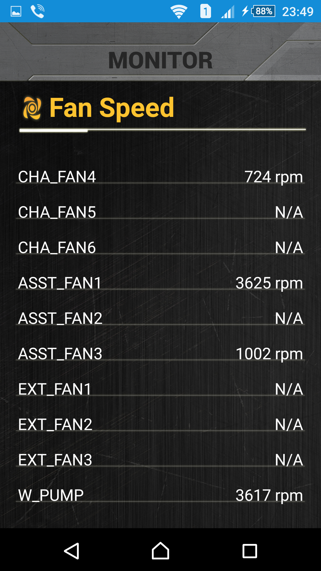

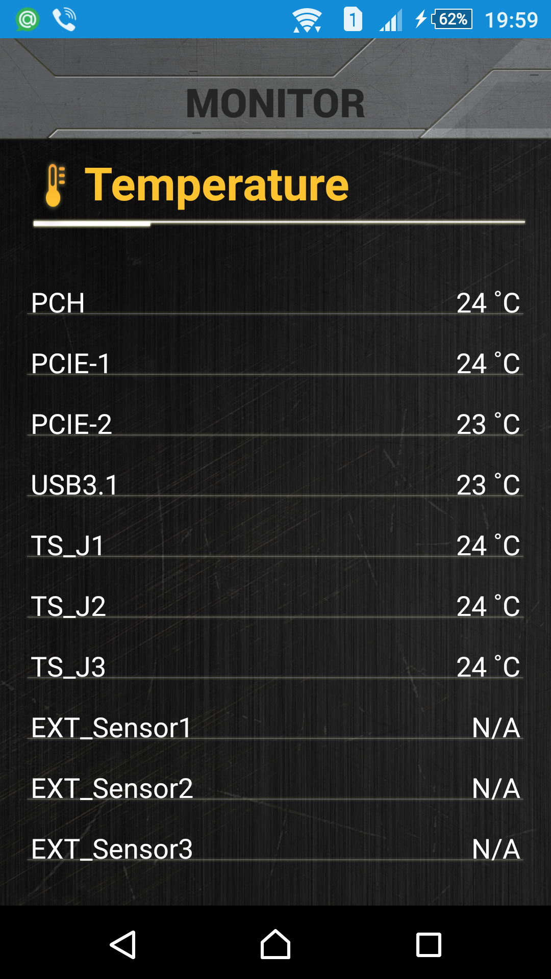

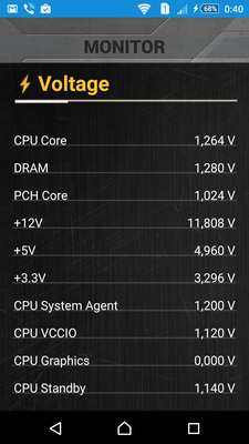

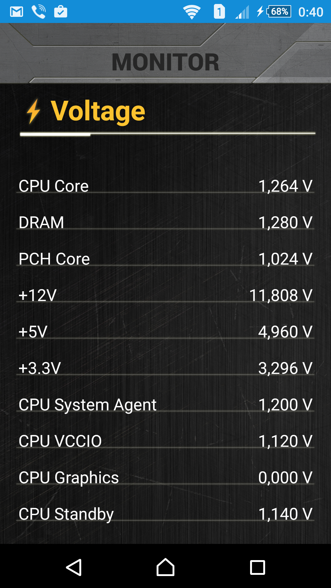

Auroson1c писал(а):
А так да, рулю всем через Аквасьют.
Забил на все приборы, кроме датчиков температуры, нужное в биос настроил, не нужное, при желании, наблюдаю в телефоне за ужином. Цена вопроса - не большая)
Screenshot_2016-01-28-23-49-32.png [ 1.34 МБ | Просмотров: 1067 ]
Screenshot_2016-01-25-19-59-05.png [ 1.34 МБ | Просмотров: 1067 ]
Screenshot_2016-01-17-00-40-02.png [ 1.36 МБ | Просмотров: 1067 ]
