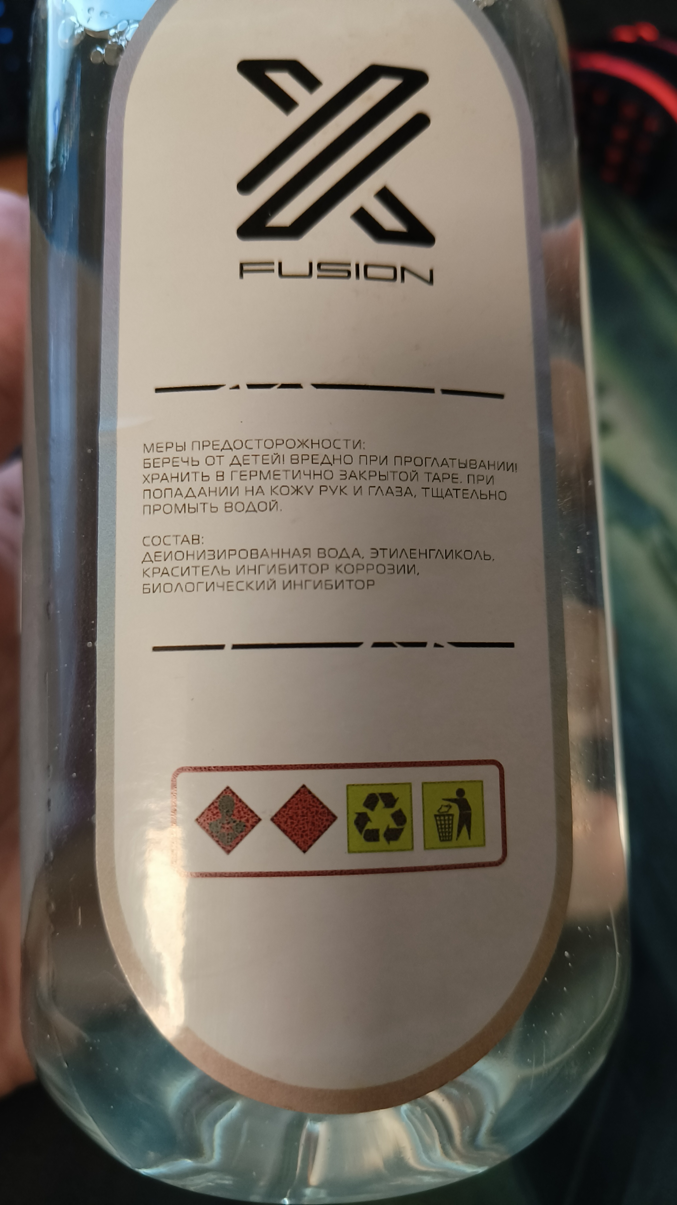

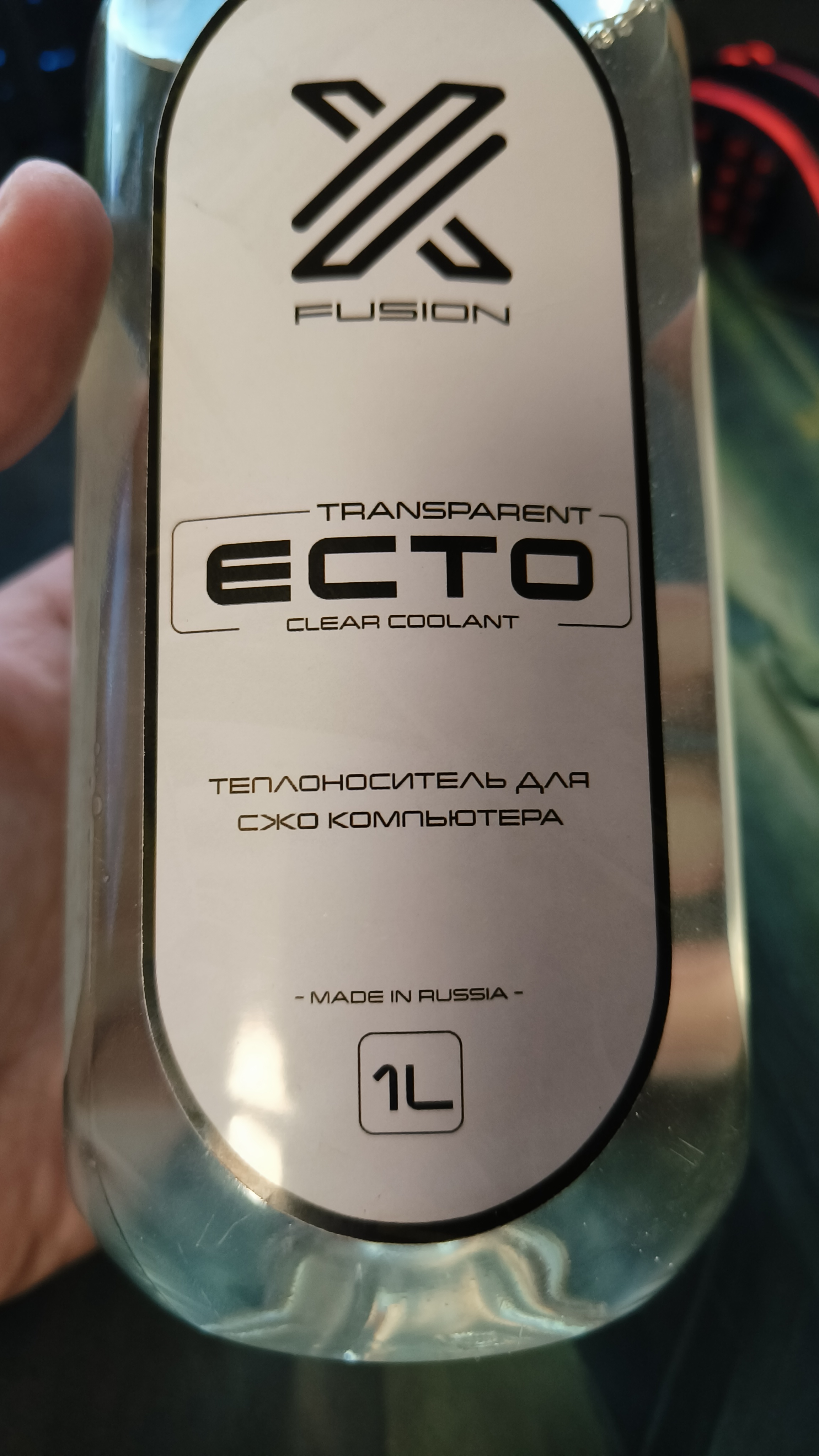

Кто нибудь такую жижу пользовал?
IMG20230120220143.jpg [ 1.29 МБ | Просмотров: 1044 ]
IMG20230120220154.jpg [ 1.35 МБ | Просмотров: 1044 ]
Хоть вода в нем и деионизированная, но по идее этиленгликоль там как убица всей живности будет.

Регистрация: 24.10.2010
BattleBorg да, у меня в контуре такая, только красная. Месяц, полет нормальный )

BattleBorg писал(а):
этиленгликоль
Этиленгликоль же нельзя. Разъест все.
Просто тогда уже можно и тосол/антифриз лить на этилен гликоле. Смешав с дистилятом.
Чет у меня половина чиллеров на зданиях на этиленгликоле уже лет десять, все никак не разъест.
Вот желудок разъест, да. Джинсы попортит. А в технике нормально себя чуствует. Плюс не забываем про концентрацию, он же не чистоганом в бутылке.
Так то и спирт смертелен. Литра два, за один раз
Rog Strix X670E-F|9800x3d|2x16 Gb 6 GHz CL30|RTX4080|990Pro 1tb|XG7000 4 tb|NV7000-T 4tb|CHIEFTRONIC GPU-1050FC|CustomWater|MateView GT ZQE-CBA
Регистрация: 03.03.2021
почему тогда Aquacomputer ultra пользуется большой популярностью и отлично работает у всех. Тоже этиленгликоль

DimmaV
А почему он не должен добротно работать..!!!?

DimmaV просто люди в большинстве своём идиоты...
во первых Этиловый спирт (этилен) не = этилен гликоль это разные вещества
во вторых прочтут где-то мол Этилен гликоль - токсичен и сразу считают что оно как минимум равносильно: Несимметричный диметилгидразин не ну а чо тоже же токсичен, а то и вовсе что-то из V серии БОВ равняются
и начинается о боже мой "опасна" конец света и т.д. и т.п. а то что этилен гликоль опасен только при употреблении внутрь или длительной ингаляции из ультразвукового рассеивателя (вообще реальный сценарий ага)
хотя в машину льют ровно то-же самое т.к. понятия не имеют из чего состоят Антифризы...
сам ГОДАМИ использовал жижи как на Этилен так и на Пропилен гликоле разницы - никакой
проблемы создают присадки/краски реже шланги но ни как не спиртовая основа
