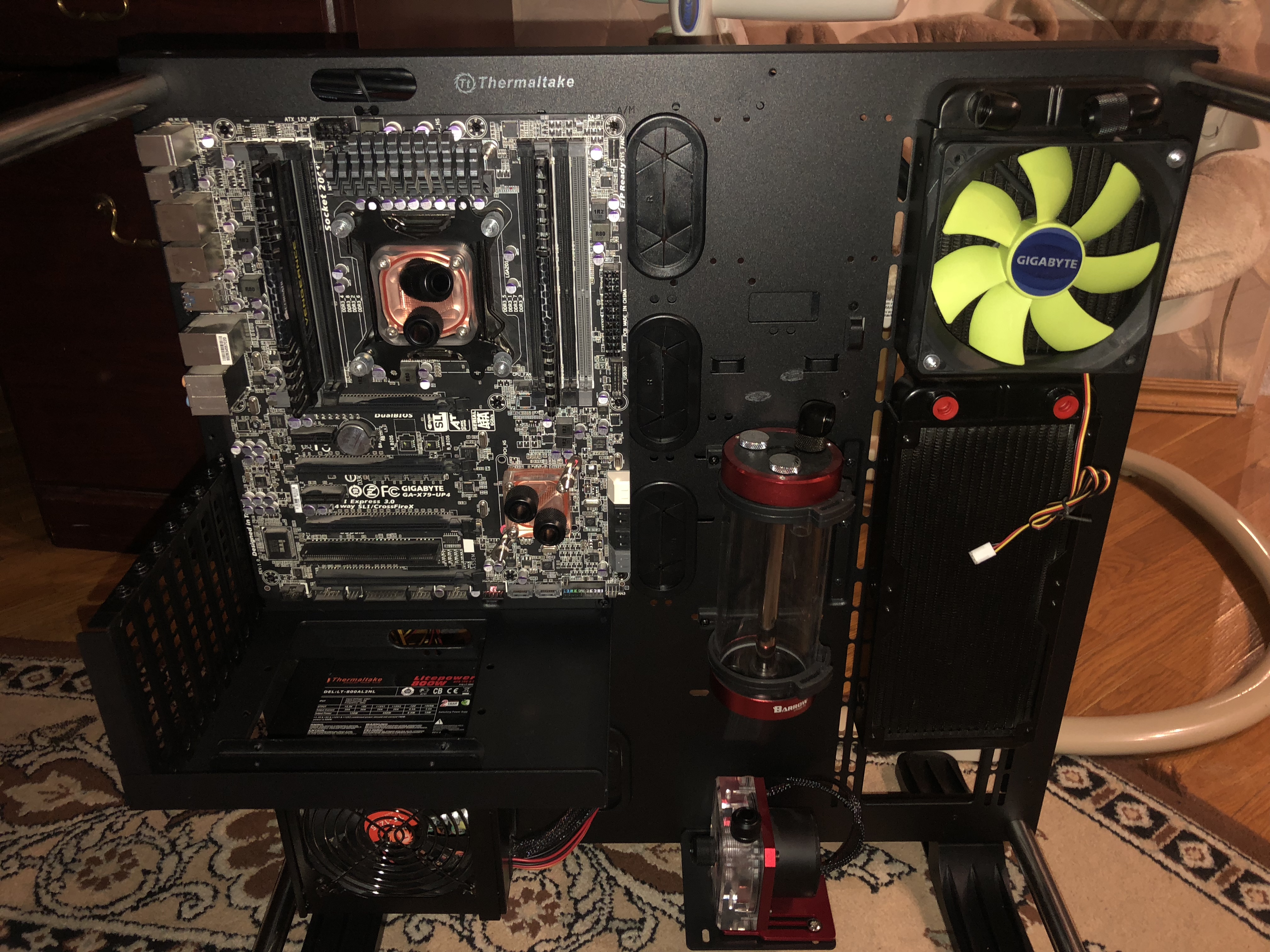

Приветствую! Собираю свою сжо уже фиг знает сколько. Пытался засунуть в старый корпус - понял что не войдет в итоге решил купить специально для этих целей корпус. Под старый планировал два радиатора - на 240 и 120, и запустить какбы в два контура. С большого радиатора через чипсет на видео, с видео в маленький радиатор и на проц. В старом было место под радиатор прямо над процессором, а в новом шланги туда сюда тянуть, боюсь что и не хватит. Отсюда вопрос: имеет ли смысл вообще такое разделение или можно просто последовательно соединить радиаторы и одним контуром все соединить? И второй вопрос, помпа и вентиляторы с регулироемой скоростью, так что куда лучше подсоединять помпу к датчикам проца или видюхи либо наоборот?
Проц i7 4820k
Видео gtx 780 (очень грелась, а точней шумела тремя вентиляторами)
Ну и новый корпус с расположением для наглядности
Заранее спасибо!
Не можно, а только так и нужно.
1 - Помпу не крутить и выставить один раз по максимуму при приемлемом шуме.
2 - Ни к каким датчикам ничего подсоединять не нужно ни в коем случае. Выставь вентиляторы так, чтобы не шумели и успокойся на то время, пока не прочувствуешь все тонкости.
Как созреешь, берешь аквовский контроллер и рулишь им уже так, как надо, а не так, как ты выше наговорил.
То есть, пропускать поток после видюхи к процессору через другой радиатор, мягко говоря не нужно? Мне, почему-то, казалось что это имеет смысл. Типа видюха подогреет жижу, а на проц, пройдя через еще радиатор, придет уже попрохладней... :bandhead:

maxtar лучше всё-таки 1 большой радиатор (скажем толстый 420мм), чем 2 разномастных, не так дорого и стоит и сливать/заправлять проще и ГДС контура меньше, помпа и резервуар у вас уже есть а т.к. компонентов мало строить 2 контура или сложный контур - смысла нет
собирайте всё в 1 контур типа рез -помпа-ВКарта-проц- радиатор.
Если скорость потока сколь -либо приемлемая, то промежуточный радиатор - будет только во вред, а вот если еле -еле телепается то эффект будет, но и температуры и режим работы помпы будут хреновыми по сравнению с контуром с нормальным расходом и 1м большим радиатором.
По поводу разъёмов материнки - вообще про них забудьте, лишняя морока + ниразу не корректное поведение в работе
если у помпы есть отдельный разьем с тахо сигналом - его можно воткнуть в мать для мониторинга, но не более того.
Поставьте нормальные вентиляторы (3х пиновые) и реобасом/переменными резисторами/постоянными резисторами(идут в комплекте к некоторым вертушкам) установите обороты "чтоб было тихо"
Летом при необходимости добавите.

maxtar, при скорости потока 100л/ч, жижа нагревается при прохождении через процессор, потребляющий 120Вт, на 1 градус. Дальше прикидывайте сами.
По-моему самое простое - это всё выставить, чтобы было тихо. А потом проверить под нагрузкой не будет ли где-то греться. Ну и если не будет, тогда всё! Можно забыть и пользоваться (мониторя периодически на протечки/засоры).
Температура в нормальном контуре везде одинакова! Поэтому чередовать водоблоки и радиаторы - это конкретно дурацкая затея.

maxtar это китайский клон Д5 и качать лучше чем оригинальная Д5 он точно не будет, а оригинальная Д5 уже на 5-6 ватерах и 3 х радиаторах имеет никакой расход...
и да даже пара Д5 не смогут что-либо порвать...
на моей памяти порвать мягкий ватер (аля мешок) на винт удалось человеку с 6ю ДДС+... и это не соединения.
ага да, прямо противоречит законам физики и сути контура как такового.
В реальной жизни оно работает так: жижа, проходя через ватеры, нагревается, забирая излишки тепла с компонентов, на которых стоят ватеры, после чего проходит через радиаторы и охлаждается в них, отдавая тепло радиаторам, которые, в свою очередь, отдают тепло в окружающую среду. Таким образом осуществляется перенос и рассеивание тепла.
на трёх ватерах и трёх радиаторах ещё под 200 литров прокачивает.

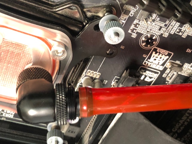

Сегодня с утра начал монтировать шланги... и опять вопросы, если вам не сложно, то может есть где какая инструкция по подробней. А сейчас пока такой вопрос. На рисунке немного не рассчитал длину кусочка шланга (как вообще такие короткие монтировать недоумеваю, а делают ведь и трубки...).
Должен ли он упираться в основание штуцера фитинга?

maxtar, для надёжности должен. Но тут фитинг компресионный и должно и так прокатить (срез, вроде, достаточно ровный). Но внатяг явно быть не должно шлангов. Тот же поворотный 90 градусный может потечь :) Или не дай б-г треснет крышка на ватере со временем от нагрузки и перепадов температур.
Блин, а я как раз натягивал чтоб хотябы так встал, и додумался еще закрутить противоположный конец... :suicide_fool: Буду переделывать... Я правильно понимаю что основная изоляция идет именно в том месте где крышка прижимает шланг к штуцеру?
Может есть где подробно почитать/посмотреть как это делают на таких коротких промежутках?
В реальной жизни, при достаточном потоке, проходя через один водоблок жижа может нагреться порядка ~1C (если я не ошибаюсь, 100Вт отводимого тепла нагревают жидкость на 0.86С, при потоке в 120л/ч, да поправит меня модер если в цифрах суть ошибся:)) Так что, как сказал Красный, можно этой разницой пренебречь и считать температуру одинаковой для любой точки контура.
Берет емкость с кипяточком, кидаете туда короткий кусок шланга, он становится мягким. И уже после этого его устанавливаете куда требуется.
Достаточно горячей воды из под крана.
