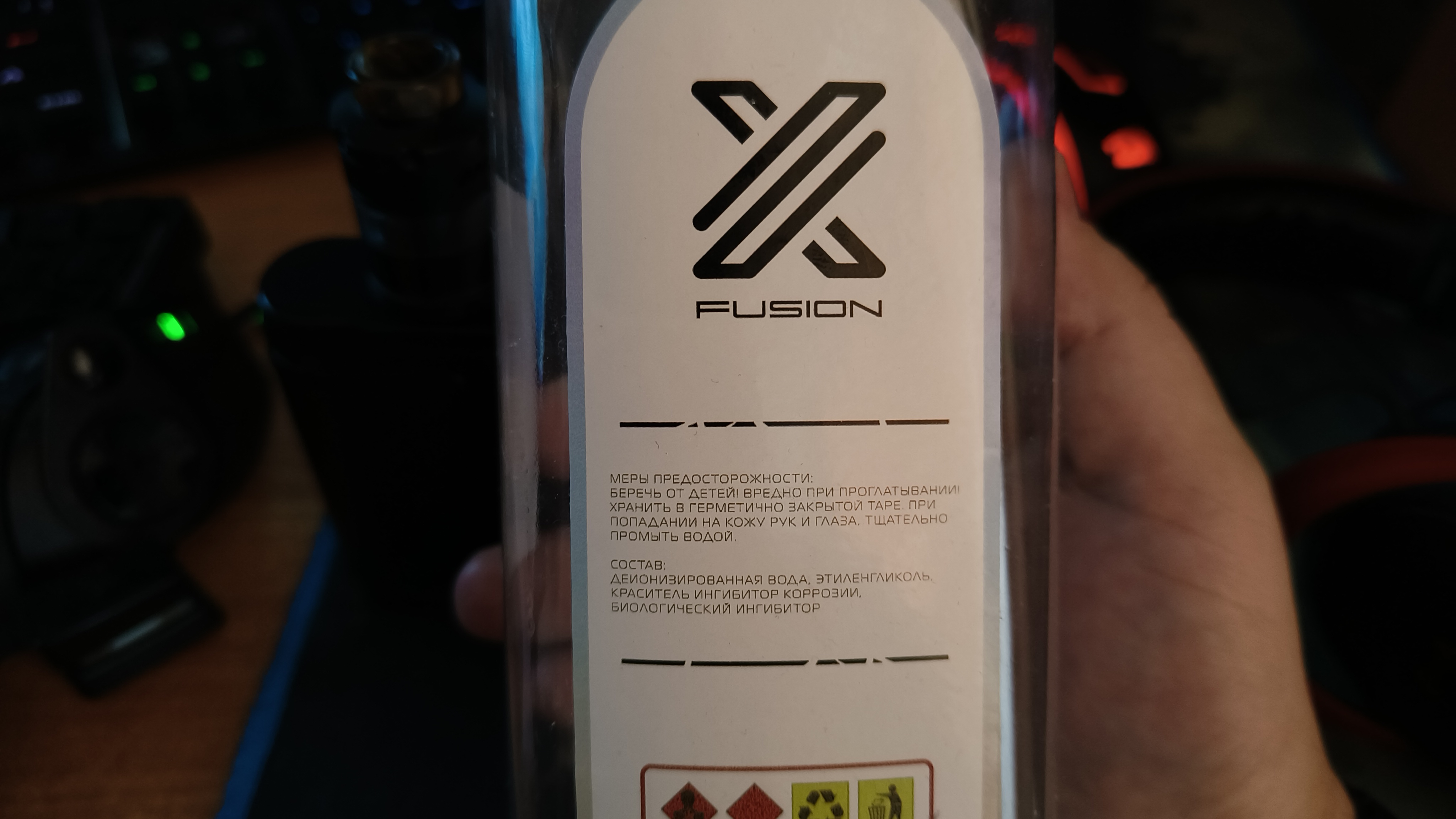

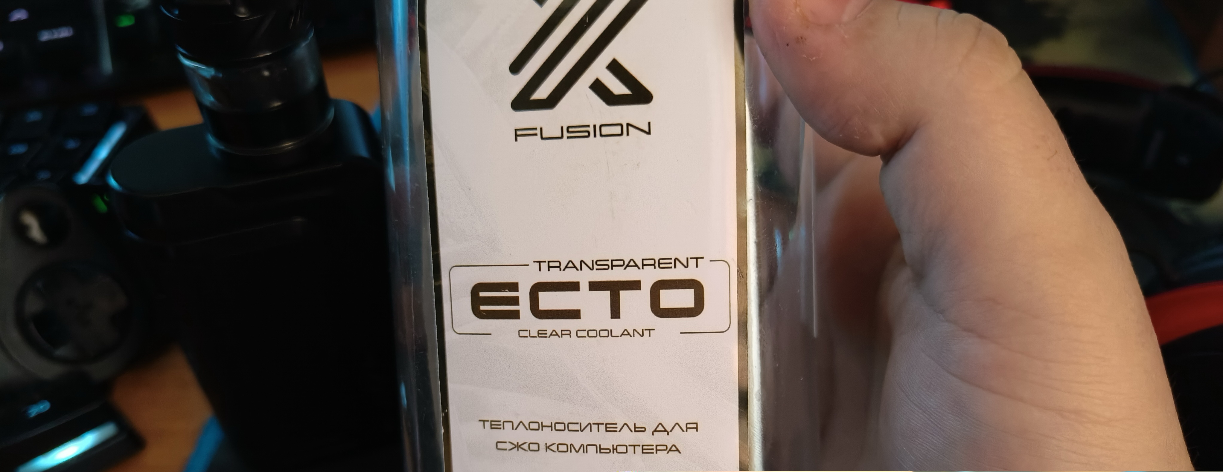

Регистрация: 10.02.2016
Откуда: Default City
Не стесняйтесь пробовать новое.
IMG20230305103615.jpg [ 1.01 МБ | Просмотров: 465 ]
IMG20230305103454.jpg [ 1.06 МБ | Просмотров: 465 ]
Rog Strix X670E-F|9800x3d|2x16 Gb 6 GHz CL30|RTX4080|990Pro 1tb|XG7000 4 tb|NV7000-T 4tb|CHIEFTRONIC GPU-1050FC|CustomWater|MateView GT ZQE-CBA
Регистрация: 03.03.2021
Оверхардовская давно уже не новая, добротная жижа
