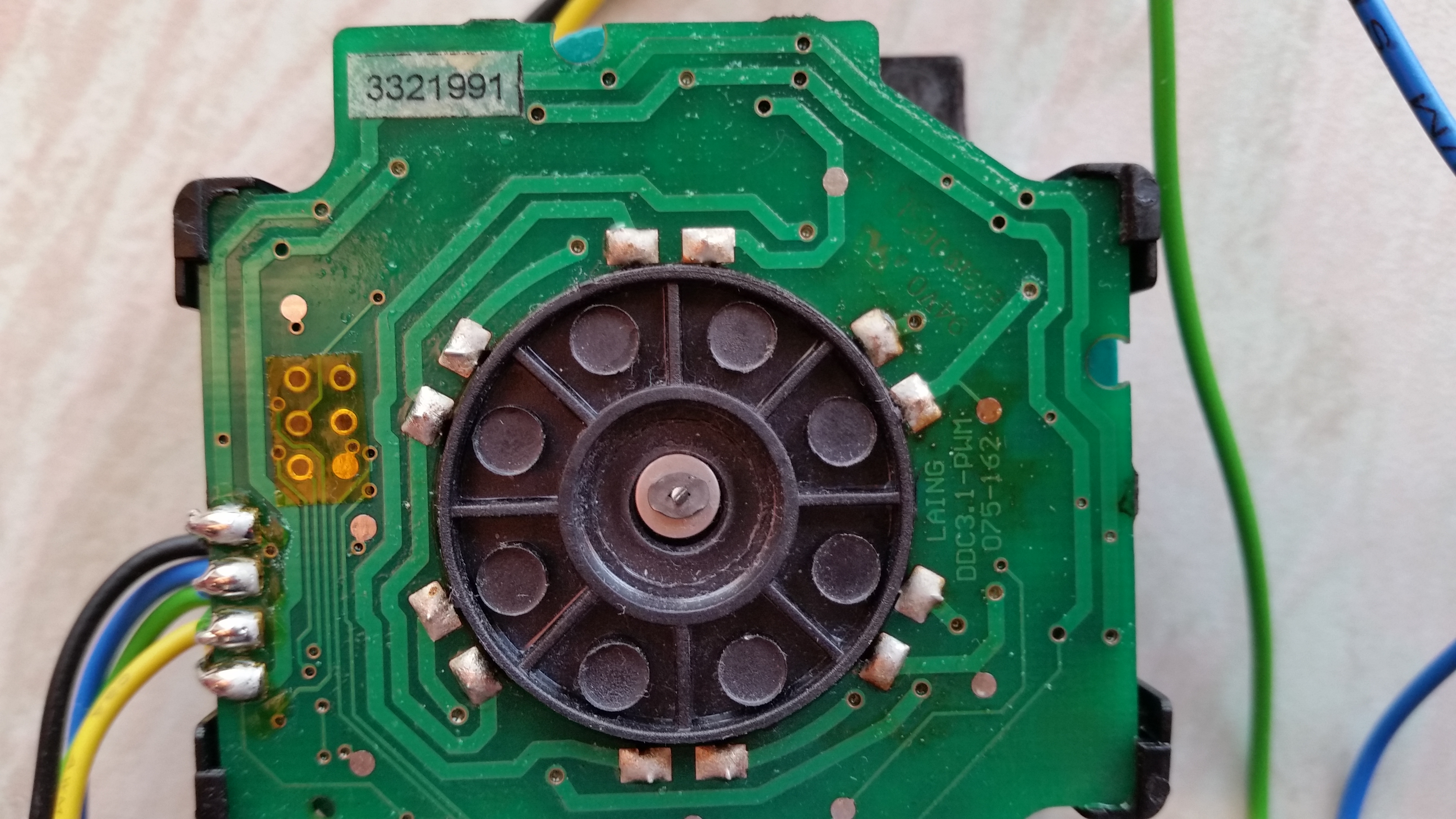

Помпа лаинг оригинальная в составе с резервуаром от ЕК размером 5,25. К резервуару вопросов нет- сделан очень качественно.
Albulane писал(а):
dima 44 ага, вот и я о том же.
Может подделка какая

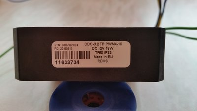

Оригинальная - есть фото с наклейками Laing DDC 3.2 PWM
dima 44 писал(а):
А где приобретали сей чудной продукт?
В известном московском магазине, но дело не в нём, они же помпы не делают, пришло всё в запечатанном виде с заводскими предохранительными наклейками.
Ну так парьте им мозг. в чем вопрос? вы писали, что помпа накрылась через 6 месяцев. Меняйте по гарантии. а потом известный с ваших слов магазин вытаскивайте на поверхность.
Регистрация: 20.02.2011
Откуда: Санкт-Петербург
Фото: 14
Я хотел обратить внимание на качество изготовления самой помпы известным и уважаемым брендом!!! Нельзя так не уважать своих покупателей, на плату смотреть противно, не говоря о том, чтобы в руки брать! Например, на материнской плате в разы больше установлено элементов при той же цене, а сделано всё на порядок лучше. Если магазин откажет мне в гарантии, тогда обязательно поделюсь с вами инфой.

zagspb писал(а):
а говняное качество изготовление ЕСТЬ!
А в чем выражается претензия ?

Фото моей помпы. Прошу обратить внимание на покрытие платы лаком - оно не ровное, с какими-то крупинками. Пайка катушек к плате матовая и зернистая, что говорит о " холодной пайке". Грустно наблюдать такую картину в дорогом изделии известной фирмы!
