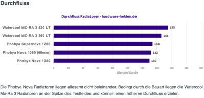

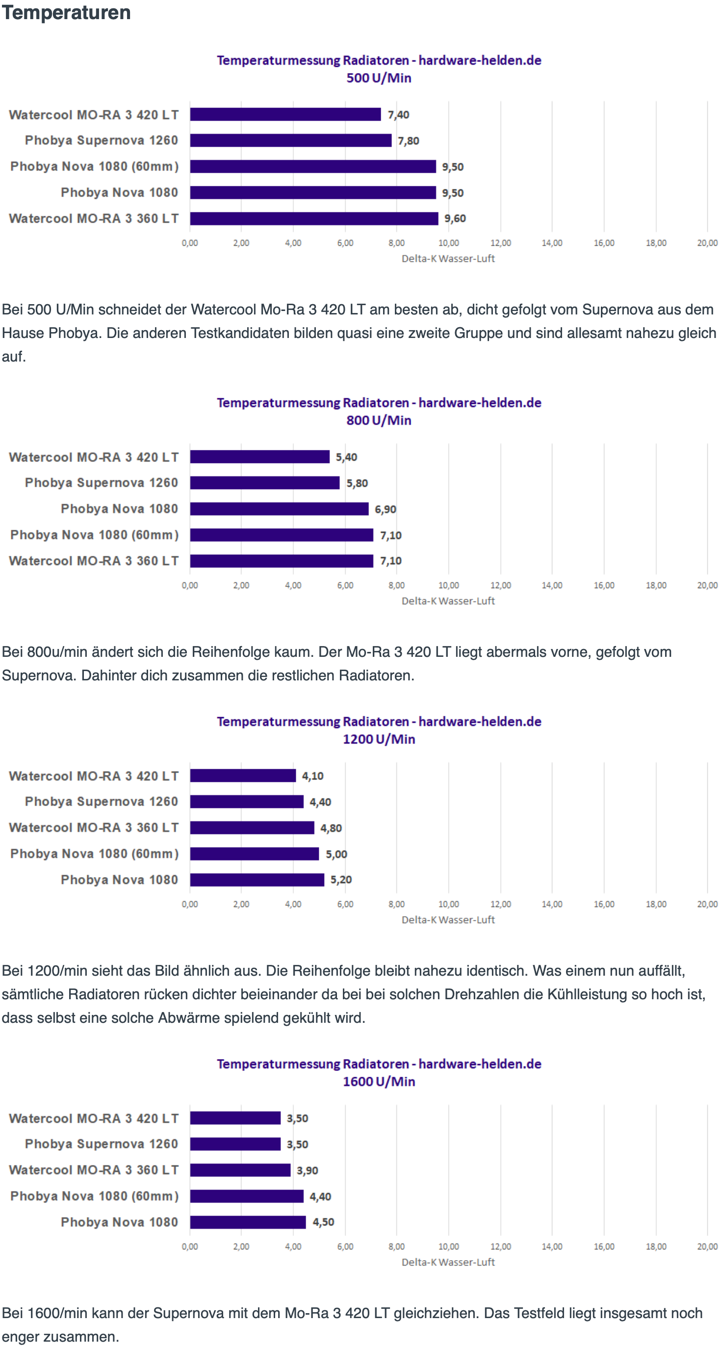

Хорошее сравнение Mo-Ra3 360/420 и Alphacool 1080/1260, утащил отсюда:
Поток
Screenshot 2021-01-04 at 16.41.59.png [ 182.72 КБ | Просмотров: 907 ]
Температура d Воздух/Вода
Screenshot 2021-01-04 at 16.42.50.png [ 799.59 КБ | Просмотров: 907 ]
Выводы: Mo-Ra3 420 рулит.

THE_DMITRIY писал(а):
То явно нужно брать 2 радиатора.
Совсем не обязательно. Можно легко и без напряга одним обойтись - "Mo-Ra3 420 рулит" :D .
